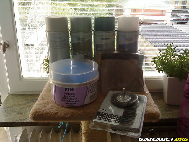

Blev o åka till feltema idag o köpa lite grejjer till o fixa rosten i helgen!
Så Sliptrissor, ståltrissa, zinkspray, primer, lackfärg, spackel + spadar o lite annat småskit inhandlades
Så nu har man nått o roa sig med under kommande helg smile

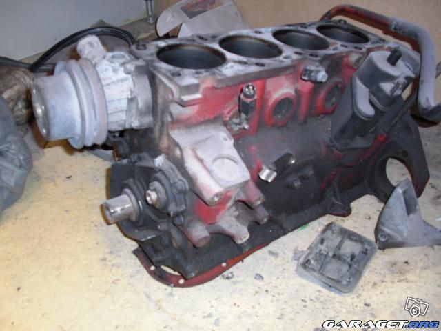

4 670 Inlägg
17 september 2009
Håller på o snackar med killen med blocket nu o förhoppningsvis så skickas detta denna vecka!
Ska bli skönt o få hem det så man kan börja bygga lite smile
Bjuder på en bild på de skitiga blocket big_smile
https://www1.garaget.org/gallery/archive/12203/765336_vioqez.jpg

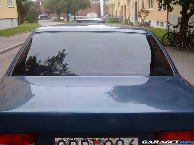

Idag blev de o ge sig på o försöka tona bakrutorna smile
Blev faktiskt ganska bra men bakrutan var inge vidare skoj o hålla på med, o denna var väl den som blev sämst av alla rutor men men.
Tycker de blev en bra skillnad o att den blev mycke snyggare nu än innan men lär nog inte ha kvar de sen om bur ska in i bilen.
Blev även o beställa hem nya skyltar till bilen idag så dom borde dyka upp nästa vecka
Några bilder på slutresultatet då! cool
https://www1.garaget.org/gallery/archive/12203/765364_egj59j.jpg
Tonat
https://www1.garaget.org/gallery/archive/12203/765366_szhuja.jpg
Andra sidan
https://www1.garaget.org/gallery/archive/12203/765367_5w3t2k.jpg
Bakrutan

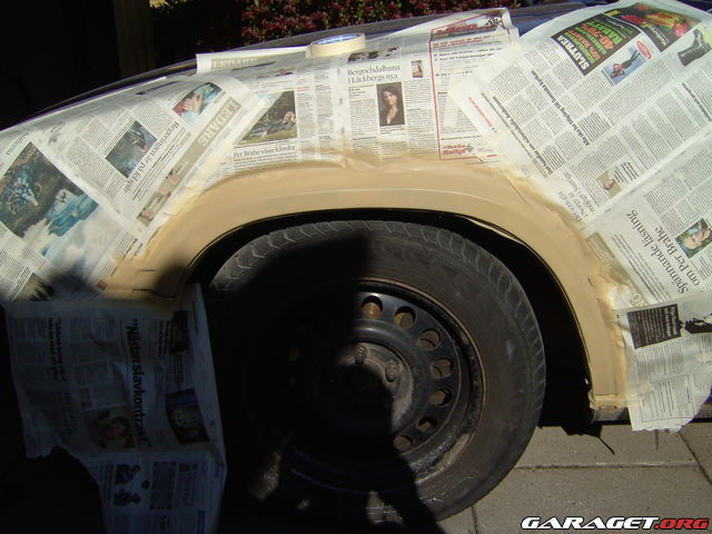

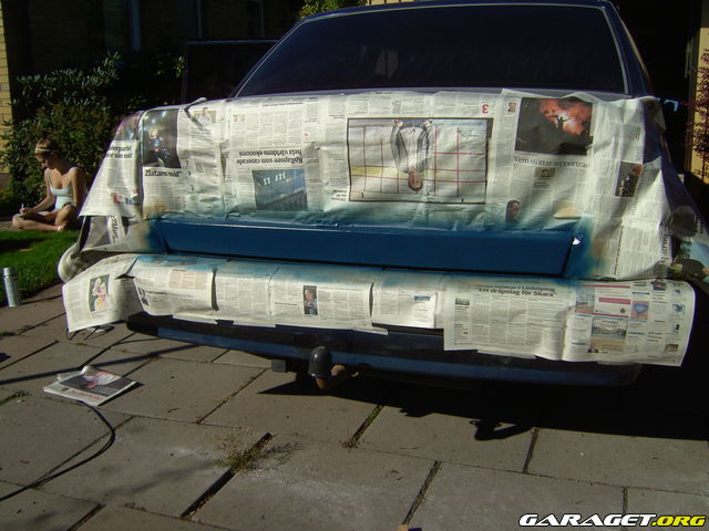

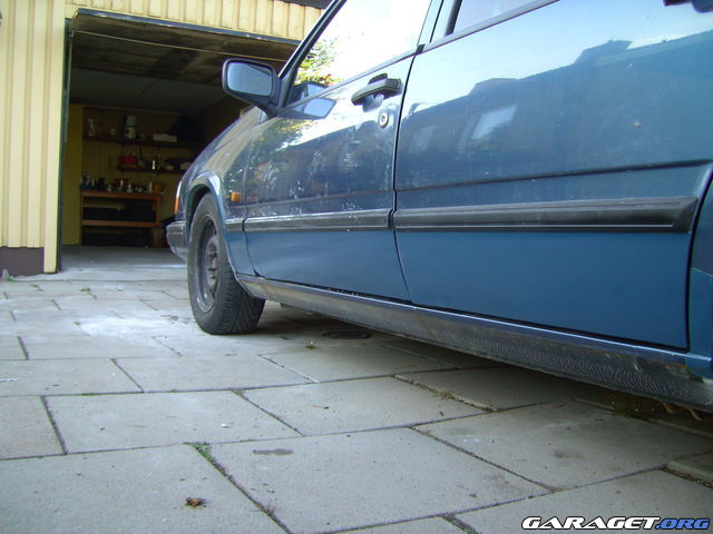

Idag har ja påbörjat rostlagningen så har precis spacklat bakluckan fösta varvet o imorgon ska detta slipas ner o ett lager till ska läggas om det behövs.
SÅ imorgon blir de o fixa klart bakluckan o påbörja dörrarna så dessa kan bli lite snygga med
Bilder kommer imorgon då det är för mörkt för o få några bra bilder tyvärr!
4 670 Inlägg
19 september 2009
Idag har det varit full rulle med bilen har gjort klart ena sidan och tänkte göra klart andra sidan imorgon!
Såg idag att de syns rätt mycke att det inte är samma blå färg som resten men visste ju om de men trodde inte att den nya skulle bli så pass ljus som den blev.
Får se om ja köper hem rätt färg eller om ja låter de vara som det är nu tills i vinter då bilen ändå ska lackas om. big_smile
Kommer byta ut förardörren i vinter med då det hade rostat igenom rätt mycke på ett ställe.
Men några bilder på dagens arbete iaf! :smile
https://www1.garaget.org/gallery/archive/12203/766850_fly4cy.jpg
Precis tagit bort rosten och spacklat. lägger primer innan lack
https://www1.garaget.org/gallery/archive/12203/766852_s35fvw.jpg
Sådär ja!
https://www1.garaget.org/gallery/archive/12203/766857_7p5ryq.jpg
Vackra rosten på dörrarna
https://www1.garaget.org/gallery/archive/12203/766862_ke1my7.jpg
Fick fixa lite här med
https://www1.garaget.org/gallery/archive/12203/766868_830b4t.jpg
Rostfria
https://www1.garaget.org/gallery/archive/12203/766870_8ebsqs.jpg
Färdigt
