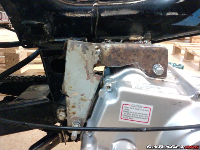

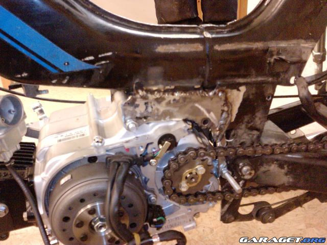

nu är fästena svetsade och motorn på plats nu är de avgassystemet som ska knäckas och formas så de får plats på åbäket. har lite bilder på nya fästena och på hur tajjt de blev med förgasaren.
https://www1.garaget.org/gallery/archive/17742/764054_kth0a3.jpg
Vänster fäste svetsat har dock inte bytt ut kedjan än men vi hängde upp den för att kunna se om de va fritt.
https://www1.garaget.org/gallery/archive/17742/764055_l8vfkl.jpg

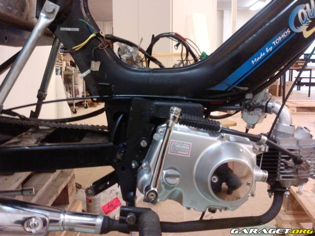

höger fäste behöver snyggas till lite men annars är de perfekt. Ps inte jag som svetsat utan arbets polarn tongue

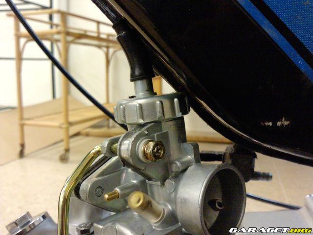

som sagt va förgasaren hamna lite i kläm men de ska vi försöka fixa imorgon hade vi tänkt.
https://www1.garaget.org/gallery/archive/17742/764058_b6aqqd.jpg
ville se hur den skulle se ut med avgassystemet på och jag tycker den blir cool bara vi får knäcka de lite så de passar i ramen bättre smile
nåja de va de imorgon ska vi väl försöka skaffa fram kedja och drev eller bara ett drev de märks väl och sen ska vi väl ge oss på avgassystemet och försöka få förgasaren lite mer utrymme smile

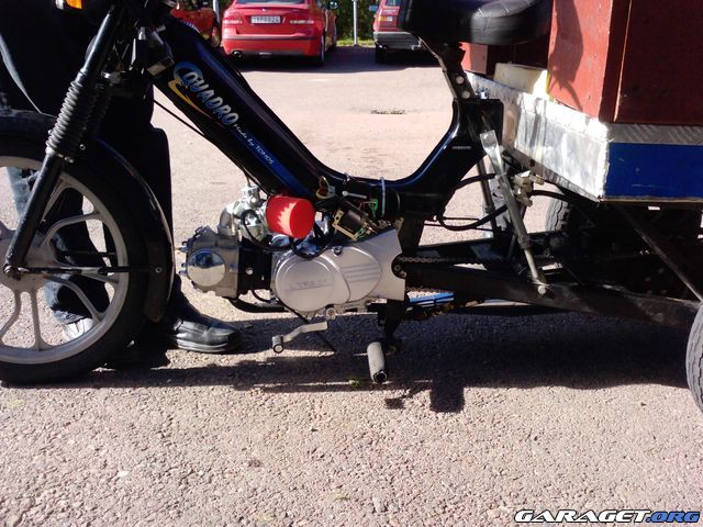

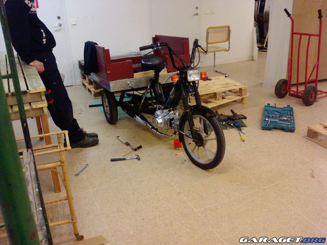

Big update idag smile
Moppen är nu kör bar vi kunde inte hålla oss längre kastade ihop elsystemet idag och skaffa ny kedja och allt som skulle dit för test körning. smile
så här kommer bilder med kommentarer. smile
https://www1.garaget.org/gallery/archive/17742/765996_p1fsy0.jpg
då sitter allt på plats elsystem och avgasrör och kedja smile

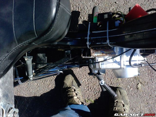

fotpinnen vid kicken blev lite krokig efter några kick hehe

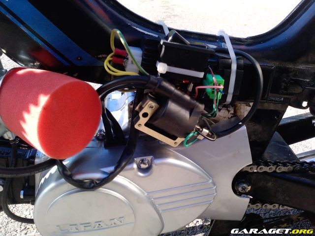

https://www1.garaget.org/gallery/archive/17742/766007_earjvj.jpg

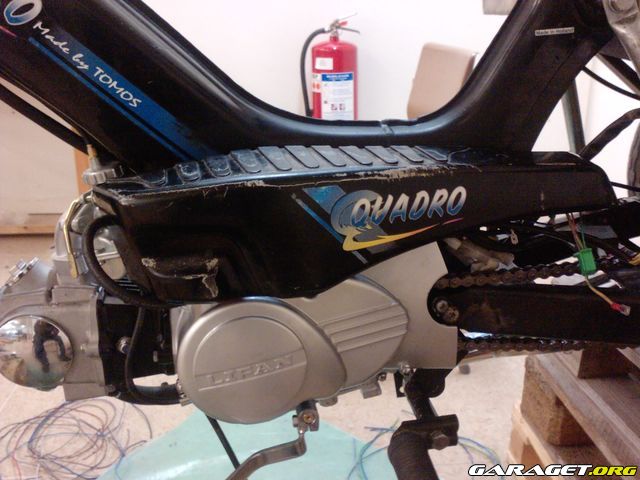

vårt vackra elsystem så klart tongue

Vi mätte upp hastigheten med ena arbetsbilen den gör ca 30 - 35km/h på ettan ca 40 - 45 km/h på 2'an och sen våga vi inte dra på mer för de skakade i alla delar som fanns på den där saken men nästa vecka tror jag vi ska ta och förstärka ramen lite och testa den riktiga hastigheten wink
Sen kommer vi ju självklart att måla den och fixa bättre plats för elsystemet för där kan de inte sitta.

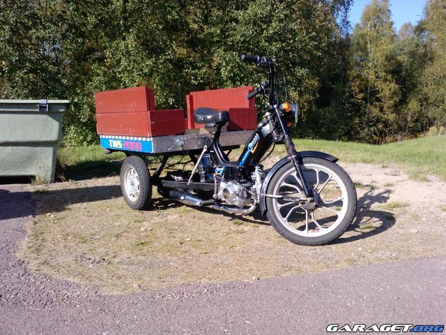

dåså va ska man säga mopeden är klar och ute på arbete igen smile har några bilder som kommer här..
https://www1.garaget.org/gallery/archive/17742/771125_jbyhty.jpg
motor fäste målat och fotpinnarna på rätt plats
https://www1.garaget.org/gallery/archive/17742/771127_sq6fn3.jpg

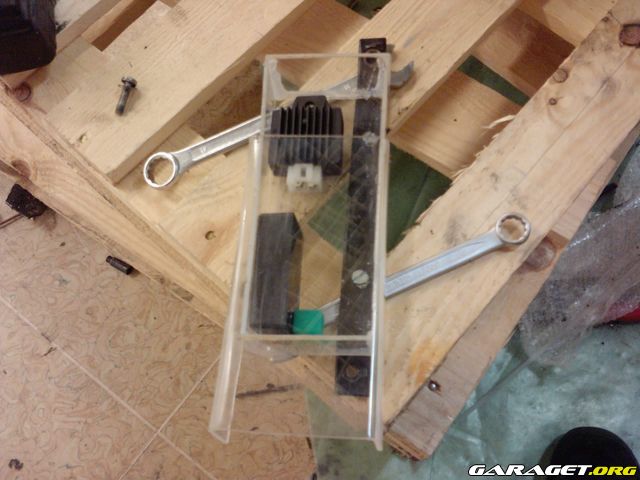

Plexilådan till alla styrdon smile
https://www1.garaget.org/gallery/archive/17742/771130_wnbr3d.jpg

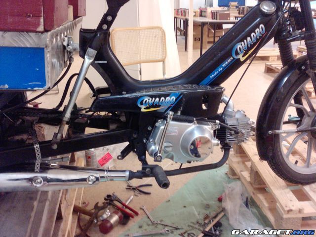

höger plast kåpa som fick sig en sväng i bandsågen så den skulle passa hehe
https://www1.garaget.org/gallery/archive/17742/771132_lj898x.jpg
och vänster kåpa fick också en omgång smile
https://www1.garaget.org/gallery/archive/17742/771133_rres1v.jpg
och Tadaa den är klar smile nu måste vi komma på ett sätt att få ner hastigheten. tror inte att snuten gillar moppar som går fortare än 50kmh tongue
