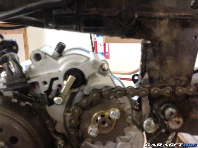

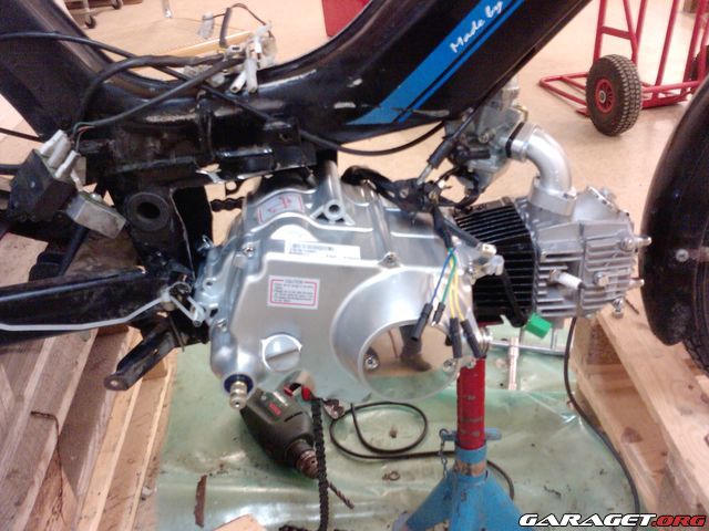

Tja tänkte se om ni vill se ett litet projekt jag har att jobba med på jobbet.
De är en flakmoped av märke Tomos Quadro sitter orginal en 2-takts 1hk motor på men den fick sig en pärla på svänghjulet och då blev vevaxeln sne försökte skaffa fram nya delar, dom skulle gå på ca 5200:- utan frakt.. så vi leta upp en ny motor 4-takt 3hk 4vxl motor av märke Lifan för 3000:- så nu har vi börja bygga om motor fästen och börjat malla upp vart den ska sitta för att allt ska passa. smile

Här ser man att de är lite tajt om utrymme tongue buntband för all del big_smile
https://www1.garaget.org/gallery/archive/17742/763314_i77png.jpg
här ser man hur mycket vi har kapat ur för att motorn skulle få plats.
Ser när vi fick upp den i rätt höjd med bakre drevet såg vi att de inte är rätt mått i kedjan och de nya drevet fram så vi måste antagligen skaffa nytt drev fram eller så får vi skaffa ny kedja och drev bak.
i morgon blir de nog att skaffa plattjärn och bocka för livet för att få nya fästen. smile
