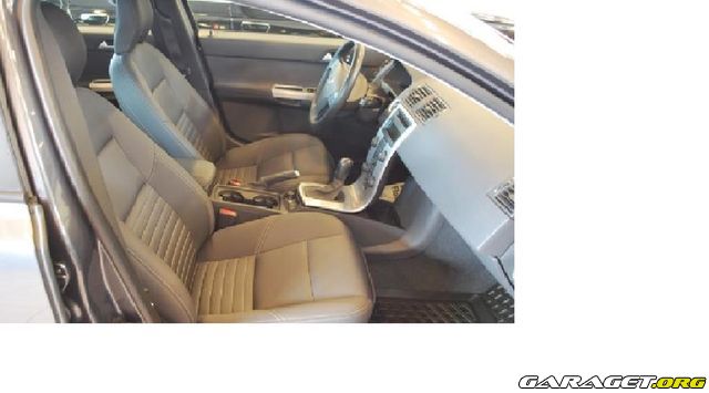

Tänkte fråga om någon vet hur det skulle gå till att byta till en "annan" stereo i en nuare volvo v50, med den 2 cm tjocka "panelen" som original stereon sitter i??
Har ingen aning om hur det ska gå till. någon som vet eller kanske har gjort det?

https://www1.garaget.org/gallery/archive/73108/763398_s9ot06.jpg
bra exempel bild. ursäkta bilden men fick snabb förstora den i paint tongue

lite bättre bilder hade inte skadat, gärna en framifrån sett med

Ska du ha en annan får du koppla in den helt oberoende av originalstereon, originalet går med sån "can-bus" system fiberoptiskt kedja som gör att bilen flippar ur om det bryts. Samt typ installera den i handskfacket med fjärröga eller plasta nåt uppe i brädan.

va krångligt det låter tongue alla sladdar mm till högtalarna då? är det bara att dra nya isåfall? Det blir nog för mycket jobb tror jag. så då ska vi nog inte skaffa oss en sådan bil haha

Man kan ju behålla originalenheten och bygga vidare från den. smile Vet inte hur det är i Volvo men jag tycker då att den i min 9-3a låter helt okej, så att byta är ju inget måste om man inte vill ha en massa fräna funktioner.

NE precis, sätter man en bra hög-lågnivå omvandlare så duger spelaren men som sagt man får ta sig nån kluring när man byter allting
http://www.garaget.org/?car=157457 JAckoo här har bytt till Audisons Bit-one i V50n och andra högtalre o steg i lite sånt. men då är det lite mer meck än att bara koppla in sig på sån kanal för o få subutgång big_smile
