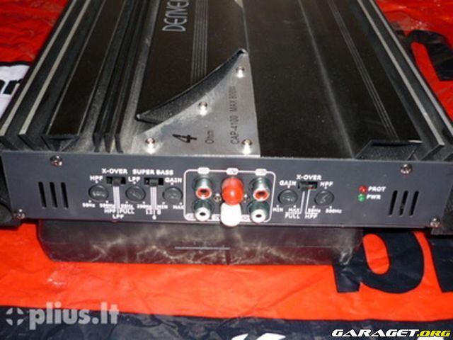

Hjälp med inställningar ?
skulle behöva någon kunnig till hjälp då jag ska ställa in alla dessa rattar och knappar big_smile
bilden är dålig men ni kanske ser ändå ? tacksam för all hjälp

Vad ska du driva för nåt med steget då? smile Rätt viktigt att veta det om man ska kunna hjälpa dig. wink

oj förlåt big_smile ska driva en baslåda 2x12" så jag har bryggat till 2smile

Ah okej, så du ska använda steget alla kanaler till baslådan? Blir svårt då om du inte har något filter i stereon, för på steget finns det bara enligt vad jag kan se lågpassfilter (LPF) på två av kanalerna. På dom andra två kan du bara välja FULL eller HPF. LPF är iaf det du vill använda dig av för att filtrera bort dom höga frekvenserna från basarna. Gainen ställer du beroende på nivån på stereons utsignal och "SUPER BASS" ställer du på 0!
