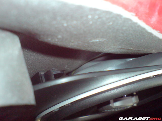

Jag funderade just på de smile , det är ett "hål"/öppning på en bit av adaptern för att passa mot fönsterkanten dock är det fortfarande några centimeter öppet där nu, ska jag försöka täta detta på nått sätt eller blir det tillräckligt bra när man sätter dit dörrsidan?
https://www1.garaget.org/gallery/archive/70070/767470_d6el2n.jpg
Kanske svårt att se men det röda är fönsterkarmen, ner till höger utsidan av högtalaren och det silvriga är baksidan som är ganska blottad, bör jag täta här?
Senast redigerat av Jaegerud (20 september 2009)

om dörrsidan tätar detta gap mot fönsterytan så ska du isf försöka täta dörrsidan så bra du kan mot dörren. Dämpmatta kan användas på plåten runt omkring för att ta upp oönskade vibrationer, men ja tätning så "utrymmet" runt elementet blir slutet är en höjdare!

kan du inte ta lite bilder runt omkring och en överskådlig så man får grepp på hur högtalaren sitter?
Sitter den monterad på dörrsidan så måste du försöka få dörrsidan att vara tät mot själva plåtsidan i dörren.
Sitter högtalaren monterad på en baffel som sitter i anslutning till plåtsidan på dörren och du sätter på dörrsidan över så behöver du täta av hålen i plåten med förslagsvis dämpmatta.
