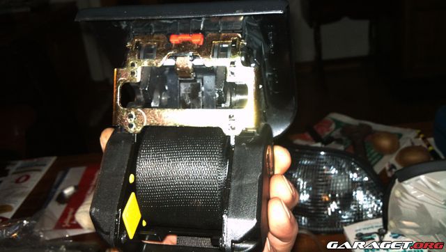

Fortsatte idag att pilla med bältesrullen, fick ur denna ur sätet och den beter sig jävligt jävligt konstigt. Vet inte om det är normalt men, minsta lilla vinkeländring får den att låsa sig, vad fan händer då om man fäller sätet?... Borde krävas mer för att få den att låsa sig.
SKa dissikera den lite men i värsta fall blir det väl en ny!

jag hade hellre  fixat två stycken från www.bildelsbasen.se finns mycket bra och fina grejor där, köps mycket delar till våran verkstad smile, det kan vara låsmekanismen som har försvagats och låst sig, kan hända när man inte använder bältena

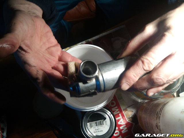

Annars så är bilen är numera helt ihopsatt, Bältesproblemen löste sig genom att rullen började funka normalt efter jag smällt in sätet ett par gånger! Blinkers sitter på och så vidare. Passade även på att skaffa en nyare  tomgångsmotor och rensa denna som ni ser på bilden, lär bota den något nervösa tomgången då och då. Kommer lite bilder på kompletta bilen någon gång i veckan må jag tro. MVH Jocke
