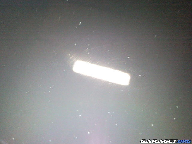

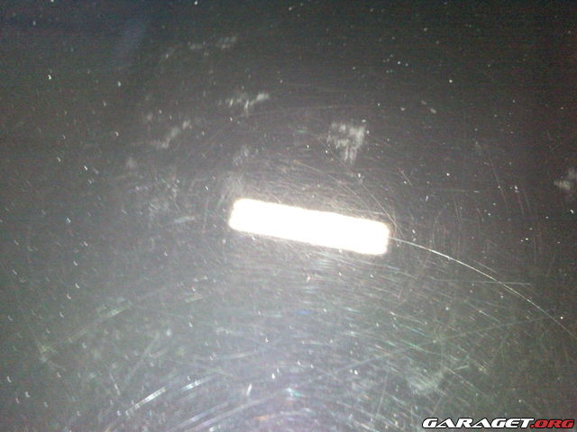

tjenna kusse!! jag hadde Sonax när jag polerade m3an förra sommaren. de tog bort alla tvättrepor...
https://www1.garaget.org/gallery/archive/22558/779508_8c3vsc.jpg
https://www1.garaget.org/gallery/archive/22558/779509_bg6e2p.jpg

Ripley333: Hur kan du ens lägga upp bilder på ditt misslyckande??? smile
Ja det var hårt skrivit. Men du har ju MASSSSSOR med tvättrepor kvar. Och dessutom är ju "Mattheten" kvar som en hinna över lacken.... Gör om GÖR RÄTT ! smile
om man inte är blind så ser man skillnad från för och efter.. sen att den ser matt ut är för att blixten gör bilden matt. kanske svårt för dig att förstå!!!

Lägger mig i lite, och ställer mig bredvid Nikeman: Ripley333, visst fick du bort mkt tvättrepor, men tyvärr inte alla! Men nöt på en gång till så lär det bli ännu bättre..smile

Sjukt vilken skillnad kusse ! Man ser ju klar skillnad, visst är där några kvar, men vissa har ju gått så långt ner i lacken att dom inte går bort med polerande och vaxande... Men en del lägger ju sig i enbart för att gnälla !!!!

för att ge lite konstruktiv kritik istället för att gnälla så testa med en rubbing nästa gång. Tar mer än Sonax Bilpolish. Jag gillar det medlet och kör med det själv men bara tills det är slut denna gången. Ska testa Menzernas produkter nästa gång smile

Hemskt repig lack på m3an. Dags att lära sig tvätta en bil
Jag kör med menzerma hemma och är helnöjd sedan en billig 2 huvad maskin
https://www1.garaget.org/gallery/archive/22558/781112_tkn7vg.jpg
http://www1.garaget.org/gallery/archive/22558/781112_tkn7vg.jpg
Nej, men här va ju dålig puts kusse wink Eller inte ! smile

Eftersom att bilden inte är plåtat mot STARKT ljus typ en 500w bygglampa eller SOLEN, så säger den där bilden inte ett skit om tvättreporna......
http://www.saab4fun.com/upload/uppladd/583poleringhaha.jpg
Det finns nog INGEN i världen som kan kalla din bild (som jag klippt om lite här) för REPFRI bil. Du har ju MAAAAAAASSSSSSSSSSSSSSOOOORR med tvättrepor kvar.
Gnäll inte med sura kommentarer över mig när det är DU som gjort fel - inte jag smile
Men däremot så är vi ju på ett forum, så om du tar åt dig av kritiken och börjar läsa runt om hur man gör det bättre så kan nog du lyckas till nästa gång också! smile

Vem fan har sagt att bilen är repfri??? Undrar hur många på detta forum som är trötta på såna som dig!!! skaffa dig ett jobb istället för att sitta på forum och reta upp folk
