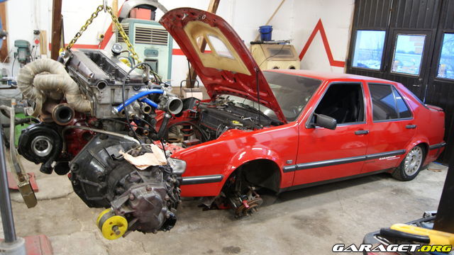

https://www1.garaget.org/gallery/archive/69615/840525_exog4s.jpg
inte hänt mycket på 9-3an nu, blir en liten paus då jag måste göra vid motorn på den vilda tongue pluss där är et hål o plånboken som bara blir störe:O men sätena har kommigt iaf så ska ge mej på att bygga fästen till dom när blocket är iväg på planing/ringfräsning.

Ge mig den där motorn med elkablage!!
saab nörd
309 Inlägg
18 januari 2010
#339
haha glöm;)
