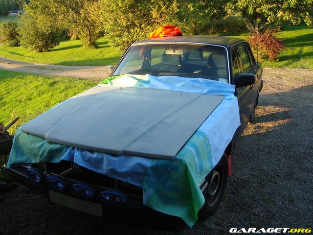

Jag skulle, om det nu är ett "rat-rod" projekt, köra biltemas stålprimer och deras mattsvarta färg med skumgummi roller.
Bild från när detta gjordes med volvons huv
https://www1.garaget.org/gallery/archive/127395/773293_b7uu58.jpg
Ett lager primer
