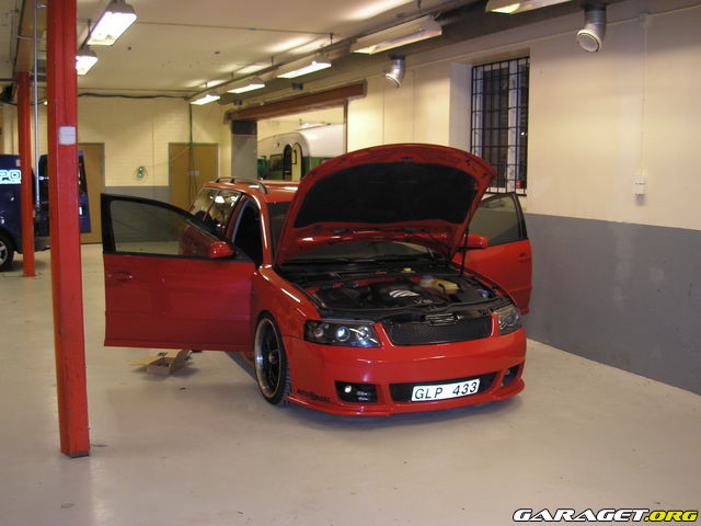

Igår stäldes bilen in och det första som kommer att hända med den är att hela inredningen ska rivas ut så att kablar kan dras lite över allt i bilen. Så fort jag har kommit igång kommer tråden att uppdateras.
Lägger dock in en bíld på hur bilen sett ut i år.
