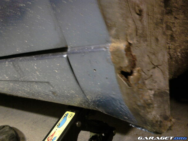

Någon som har misslyckats med domkraften? buckla iaf hmm
https://www1.garaget.org/gallery/archive/58590/800841_8s22e6.jpg

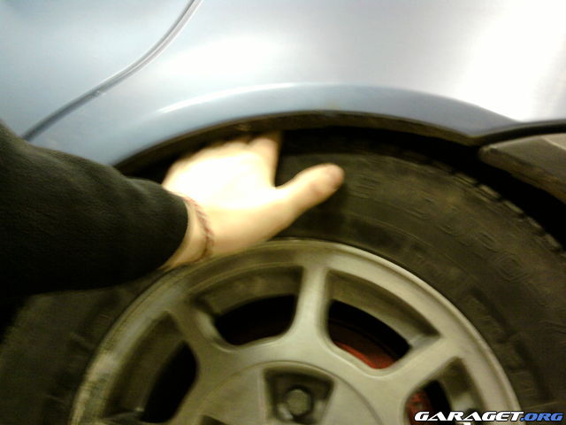

höjden bak just nu

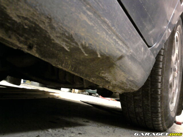

https://www1.garaget.org/gallery/archive/58590/800842_314ht7.jpg
https://www1.garaget.org/gallery/archive/58590/800843_2sfiw0.jpg

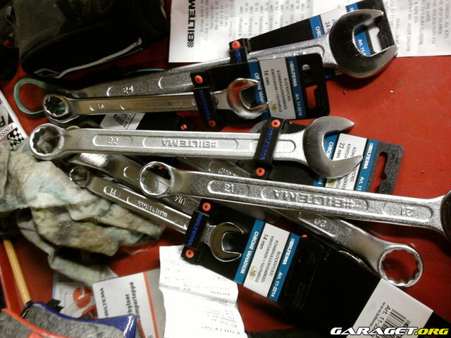

Sen tog jag rast och drog till biltema o köpte lite fasta nycklar smile
https://www1.garaget.org/gallery/archive/58590/800844_wjbaic.jpg
