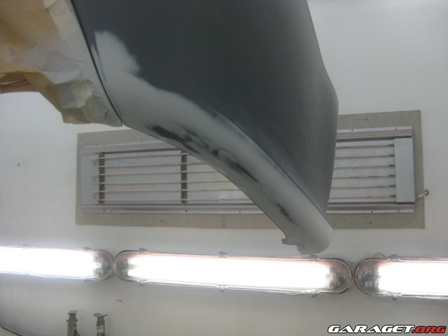

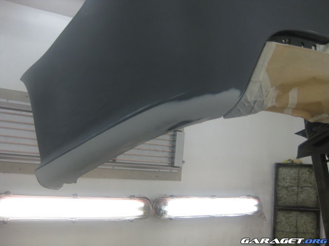

Slipat!
Får bli en vända med slipgrund också så man verkligen kan se om det är slätt eller inte.

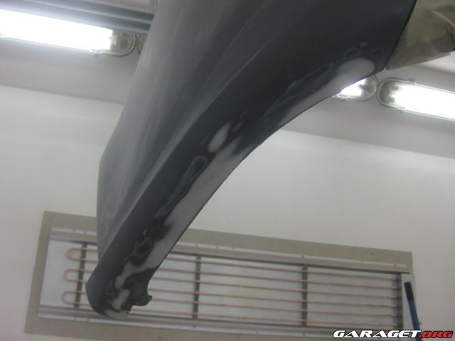

Nermattad och inser att jag måste spackla en jävla massa stenskott sad
Spackla så lite du kan !
slipa hellre lite mer på plasten ! wink
Det gjorde vi iaf på min tid som slipn*ger ! wink hah

är det inte lätt få en typ vågig yta om amn slipa ner hela plasten? måste väl vara bättre bygga upp med spackel?

Det beror mycket på hur man slipar. Står man och gnor för hand så är risken stor för ojämnheter, men klossar man eller använder maskin så minimerar man risken och en slipgrund på så brukar iallafall jag lyckas smile

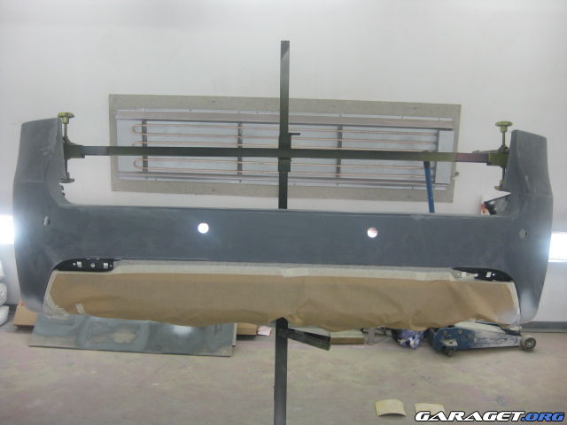

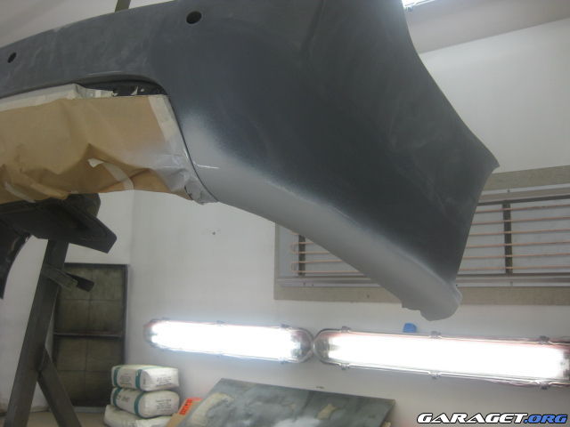

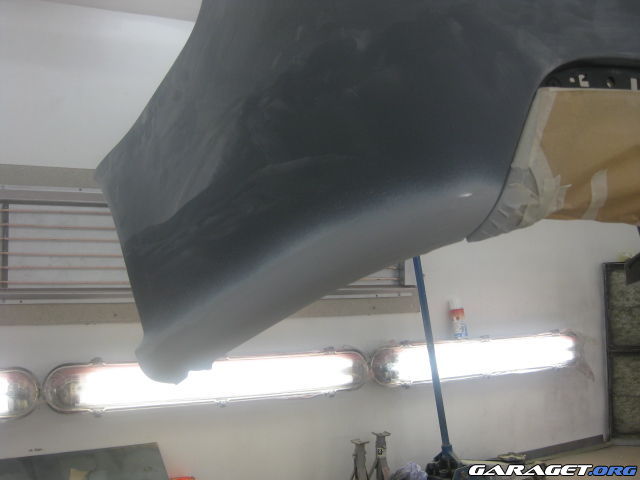

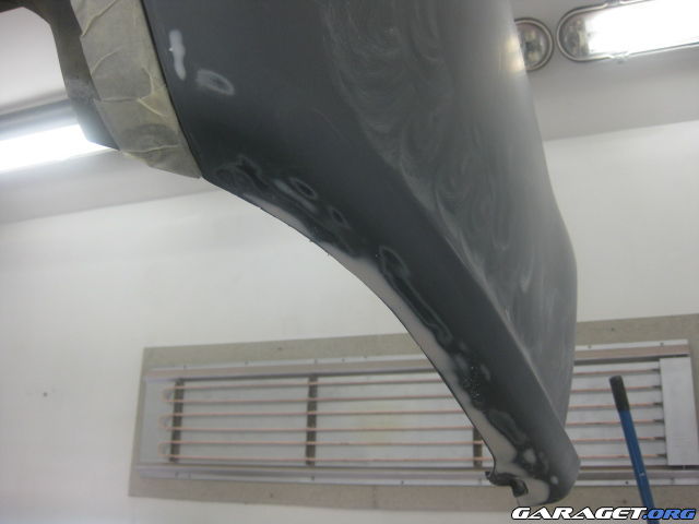

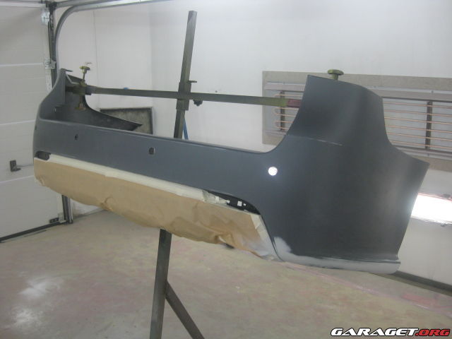

Snart klar för lack. Slipgrund på. Ska slipas och sedan lack!
https://www1.garaget.org/gallery/archive/104952/802278_woguyw.jpg
https://www1.garaget.org/gallery/archive/104952/802279_nqrvw9.jpg
https://www1.garaget.org/gallery/archive/104952/802280_fs1iyf.jpg

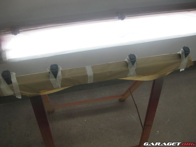

https://www1.garaget.org/gallery/archive/104952/802474_zu4kjq.jpg
