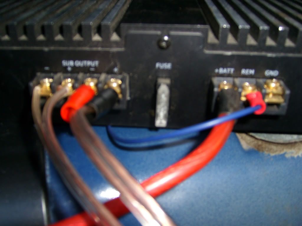

Hej,
Köpte ett par Fusion 6x9 260W http://www.ryda.com.au/Fusion-EN-FR6930 … fr6930.htm
Till den köpte jag en begagnad Biltema förstärkare som ger max 300W (suger jag vet men kostade bara 100kr). Problemet är att det spelade bara bas ur 6x9orna. Kom inget som helst ljud alltså, endast bas.
Såhär har jag kopplat:
http://i232.photobucket.com/albums/ee186/Raklezz/slutsteg1.jpg
Kan nästan ingenting om billjud, men borde ju nog komma annat än bas ur 6x9or skulle man tycka

Eeeh, ingen jord?? Hur som helst, antingen så har du ett lågpassfilter (LPF) påslaget på steget, eller så har du lågnivåutgången på stereon ställd som Sub-out.

Tack för ditt svar,
hade nog jord kopplat tidigare när vi testade. Hittade inget LPF på steget. Ända knapparna som finns är Bass EQ on/off (hade det på on) och Phase 0/180 som jag hade på 0. Har inte högtalarna kopplade just nu så kan inte testa olika inställningar.
Framhögtalarna, som är kopplade direkt till stereon, funkar fint, så jag tror inte att stereon är felaktigt inställd.

Det står faktiskt SUB OUTPUT där du har kopplat in högtalarna. Finns det inga andra anslutningar på steget? Om inte så har du ett "bas-steg"

Finns line output left och right, men mina sladdar passar inte i dom hålen. Ser ut ungefär såhär:
http://i232.photobucket.com/albums/ee186/Raklezz/100-subwoofer-amp-connections.jpg
Om det bara är ett bas slutsteg (visste inte att såna fanns roll ) Så blir det väl till att fixa någon billig bas och ett nytt slutsteg till 6x9orna. Kan någon tipsa om ett billigt steg som kan dra 6x9?

Det där är bara en vidarekoppling till nästa steg om man nu har flera. Alltså ingen högtalaranslutning.
Finns säkert något billigt steg på blocket för någon hundring.

Du är inte säker alltså? Du måste ALLTID ALLTID ALLTID ha jorden inkopplad när du använder steget eller ha andra kablar inkopplade till det. Jorden är den kabel som ska kopplas in först och ur sist, annars är risken stor för att nånting går sönder. Om du sen startar stereo och steg utan att ha jorden inkopplad så har du en jäkla tur om ingenting går sönder. Varför hade du Bass EQ på? Slå av den till att börja med, är ju inga basar som du driver. wink
Jag gissar på att det är fel inställningar i stereon (om det nu inte är steget som är ett rent substeg). Bara för att framsystemet fungerar och låter rätt så betyder inte det att du har rätt inställningar på lågnivån, är nämligen helt olika. Så kolla intällningarna för lågnivån, ska inte stå på sub eller nåt sånt utan på full, vad har du för stereo?

Då blev jag lurad, snubben jag köpte av sa att steget skulle funka fint med mina 6x9 hmm
Steget är alltså 2x75W 4 Ohm, max 300W. En hur bra bas kan jag koppla till det, helst en rätt så billig?
Ska jag koppla steget som jag måste skaffa till 6x9orna till batteriet eller till line-out i basens steg?
Hurdant ljud kan jag då förvänta mig i min 240 sedan, med hyfsade, dock små, högtalare i framdörrarna, 6x9orna som lag länkade i första inlägget på hatthyllan, och en billig bas som spelar in i kupén genom skidluckan?
Stereon är en JVC kd-r601.

Hade definitivt jorden kopplat när vi testade högtalarna, men drog ur den när vi kopplade ur 6x9orna.
Ska kika lite på stereo inställningarna ikväll, återkommer senare. Modellen är JVC kd-r601.

Du drog inte ur jorden först av allt va? Och varför drog du ur den för? Hur som helst så om det nu inte är inställningarna så är det steget som är ett bassteg, och då kan du som du själv sa driva en bas med det istället. Men om du då köper ett nytt steg så tycker iaf jag att du ska driva framsystemet med det istället, är ju där du sitter och 6x9orna behöver du inte för att få bas, det fixar ju subben.
Och sen om du nu kopplar in ett till steg så måste även det ha både signal & ström, så du lär ansluta det både till batteriet och till line-out på nuvarande steg, om du nu inte har fler lågnivåutgångar på stereon.
