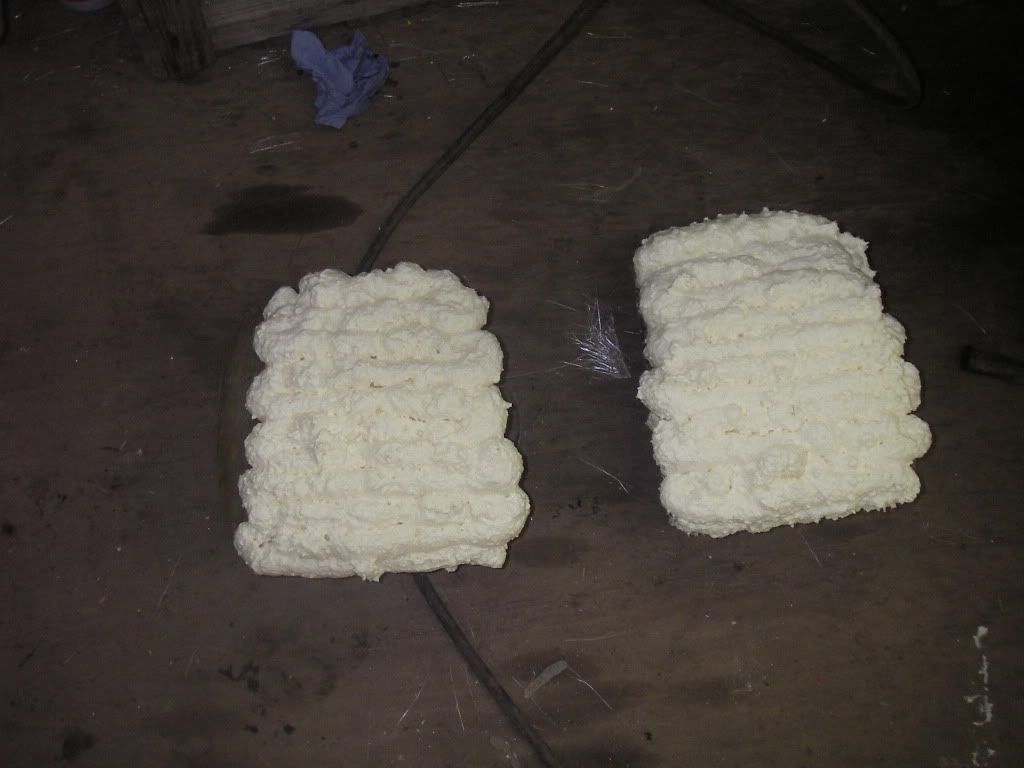

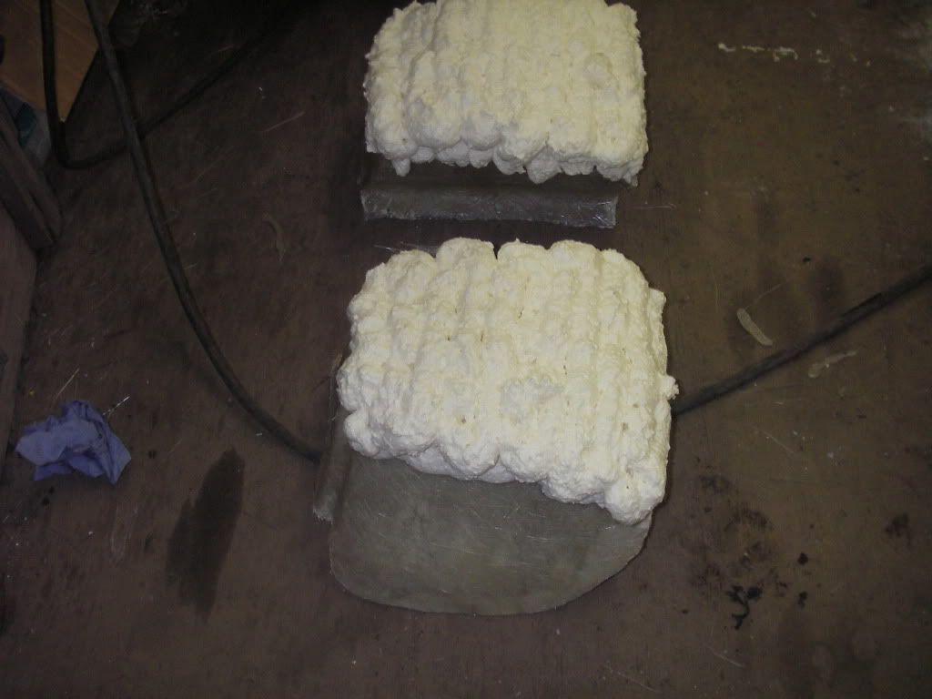

http://i170.photobucket.com/albums/u277/Mathias1986/IMGP4011.jpg
Den ena avgjutningen är tillkapad och den andra ska påbörjas.
http://i170.photobucket.com/albums/u277/Mathias1986/IMGP4012.jpg
Den andra börjar ta sig, gäller att inte ta för mycket i gången. smile

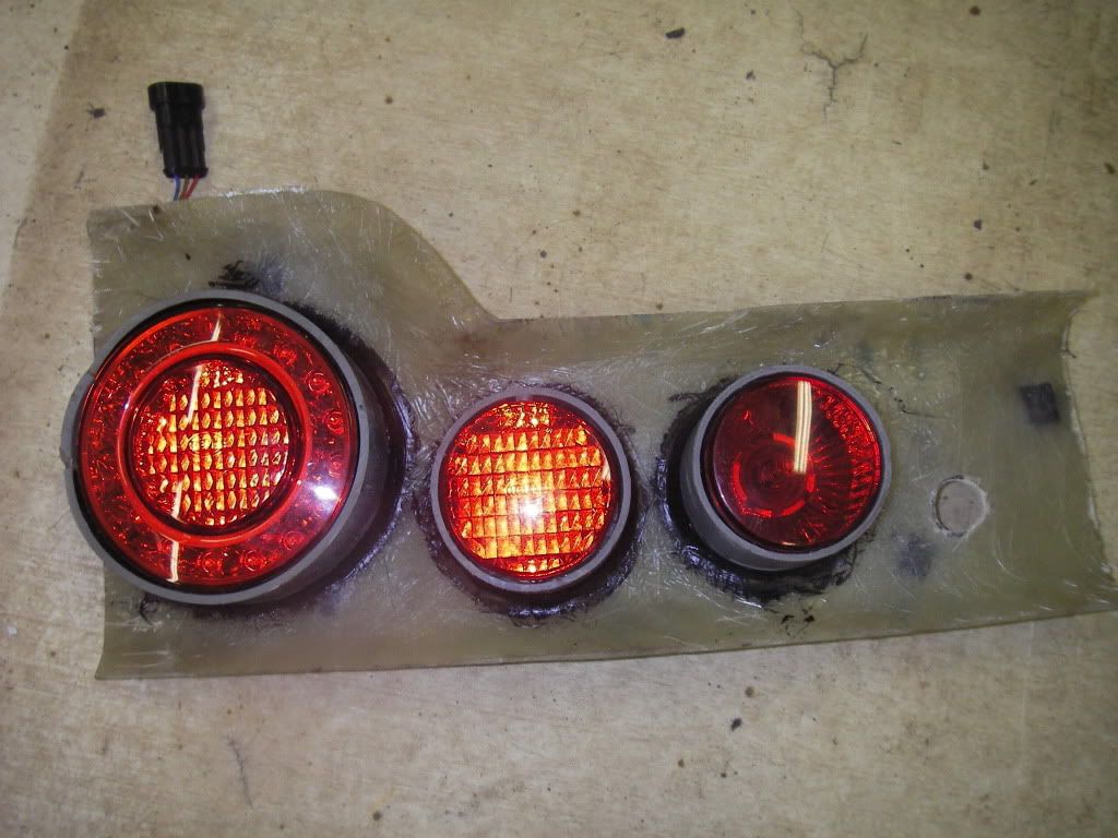

Lite provmontering på hur lamporna kommer att sitta på ett ungefär, kommer ju även en till såndär stor LED ring på bilen i var sida med blinkers i mitten också.

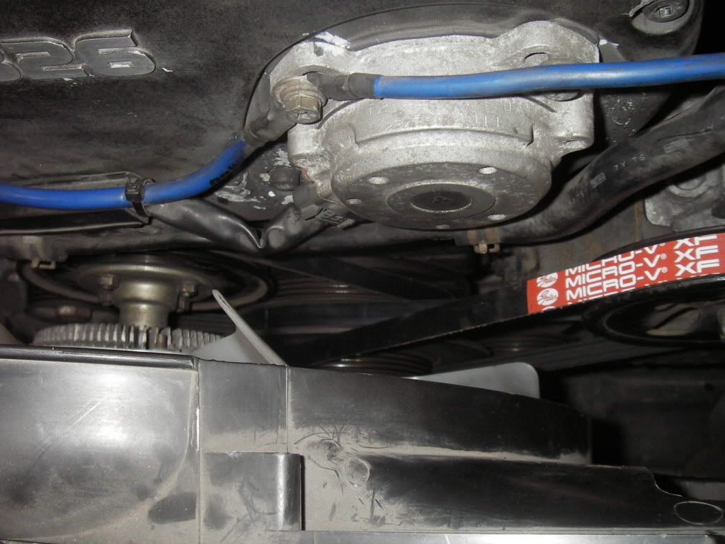

Bytte i fredas generator- ac- och servo remmarna efter massa strul att hitta rätt remmar..
Och trångt va det må jag säga har fortfarande ont i händer och armar efter det, ser ut som en elak katt gått löst på mina händer så x-antal bloddroppas ligger väl i motorrummet.

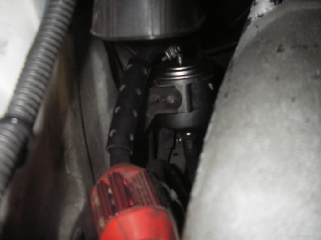

Bytte även bränslefilter som inte verkar blivit bytt på en stund samt kollade till kamremmen och den verkade vara fin men ska ändå bytas till en greddy rem nu i vår nångång..

Remmarna bytta efter massa svordomar, e som sagt lite trångt...

Bränslefiltret bytt, notera den magiska magneten på bränsleledningen som nån japan installerat som garanterat gör att det är 50 fantasihästkrafter mer.. wink

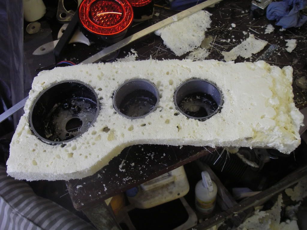

Skippade tankarna på fleecetyg och sånt och körde fogskum istället.. big_smile
http://i170.photobucket.com/albums/u277/Mathias1986/IMGP4028.jpg
Den andra lampan "Skummad"

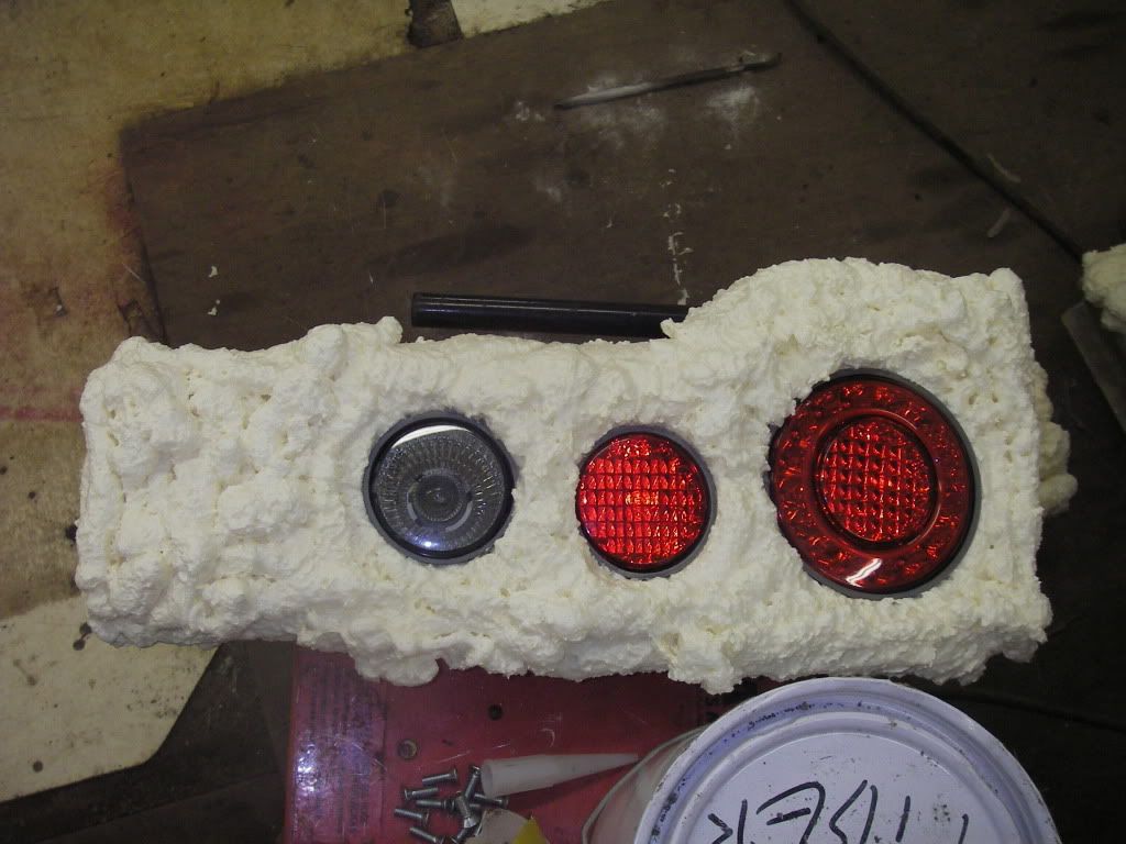

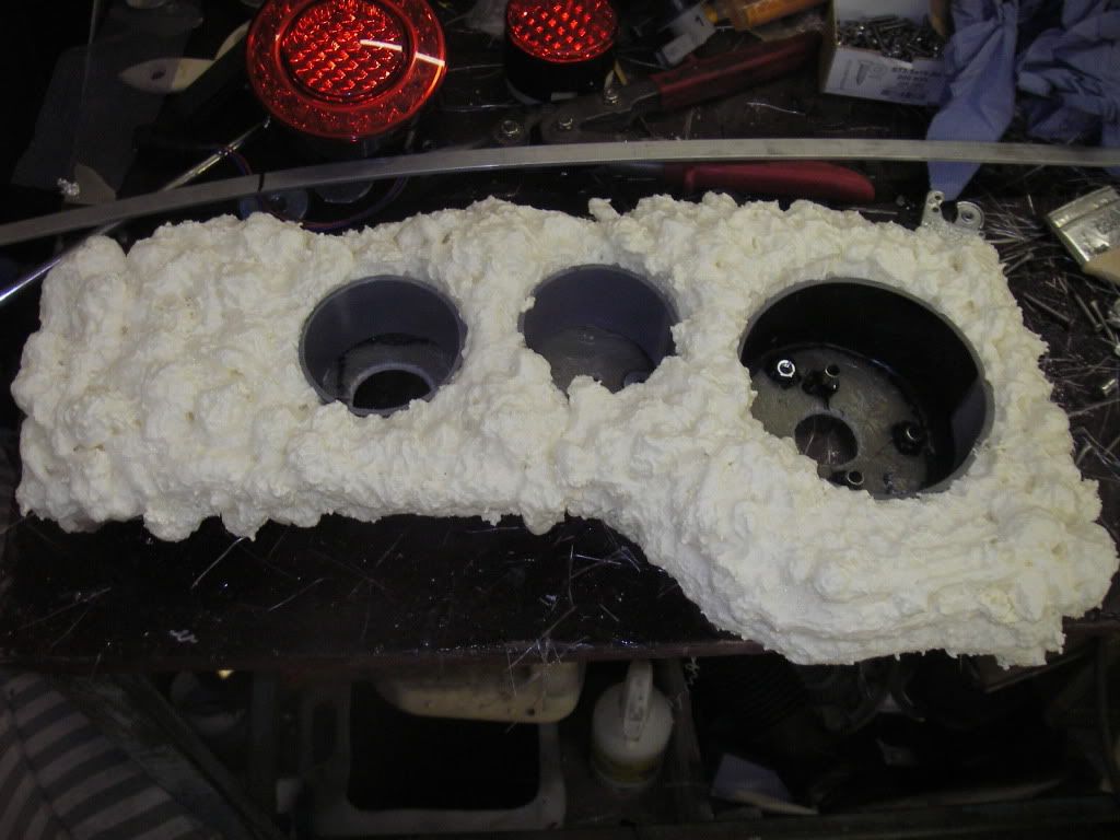

Fick lite mera gjort idag, börjar ta sig nu riktigt fint.. smile
Ett par bilder på dagens jobb..
http://i170.photobucket.com/albums/u277/Mathias1986/IMGP4034.jpg
Ena lampan, fick ta loss ringarna och limma om dom samt lägga till lite mer fogskum så ska fixa den klar imårron..
http://i170.photobucket.com/albums/u277/Mathias1986/IMGP4033.jpg

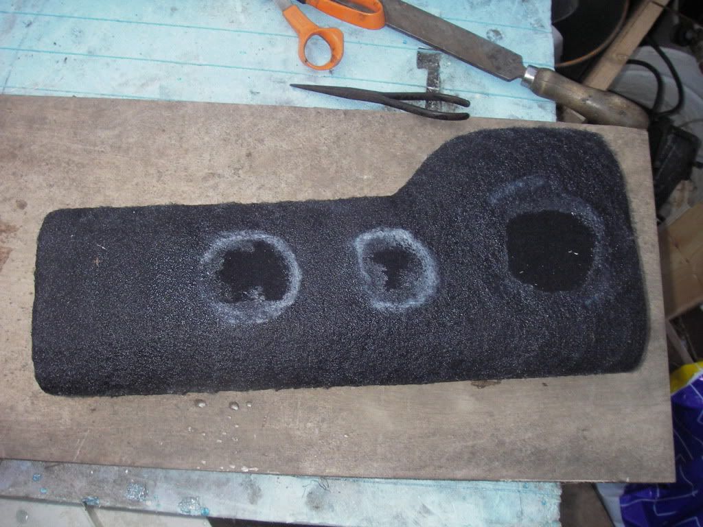

Spännde över fleece tyg efter allt ändå och blötte ner det med glasfibermassa så är i pannrummet i värme för att torka nu tills imårron. tror d blir bra detta.. smile

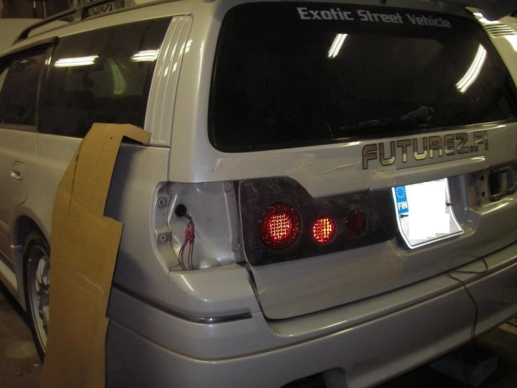

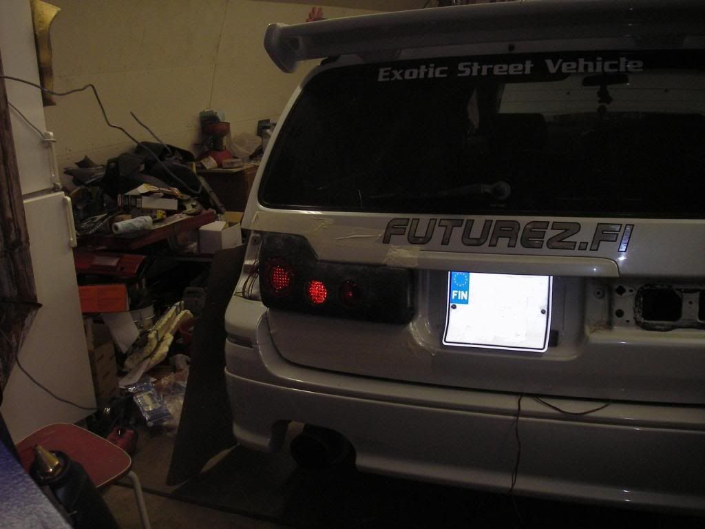

Lite bilder på kvällens jobb.. smile börjar ta sig..
http://i170.photobucket.com/albums/u277/Mathias1986/IMGP4037.jpg
Den andra lampan slipad och påkladdad..
http://i170.photobucket.com/albums/u277/Mathias1986/IMGP4036n.jpg
Testmonterat den som börjar va närmast slipning, spackel och målfärg, måste dock slipas av mer på baksidan innan den går in på plats som den ska..
http://i170.photobucket.com/albums/u277/Mathias1986/IMGP4035n.jpg
Lite annan vinkel..
Imårron blir d troligtvis att börja på dom på sidorna samt kan hända ja ställer på bilen färdigt tills d e klart så man bara får köra ut den på vägen direkt.. smile
