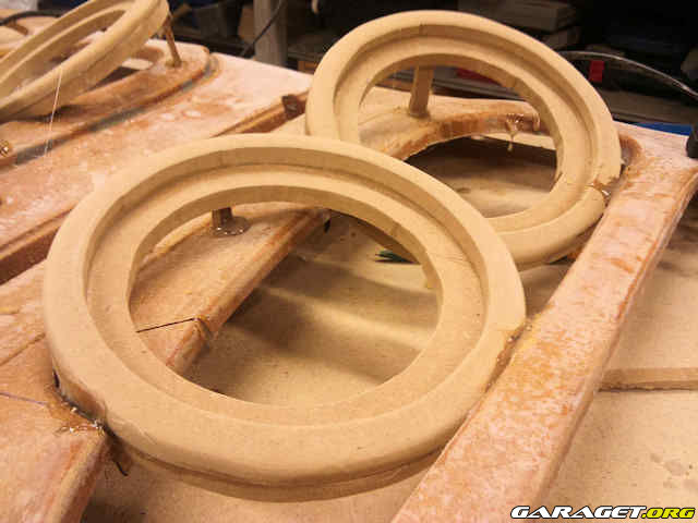

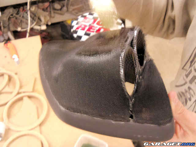

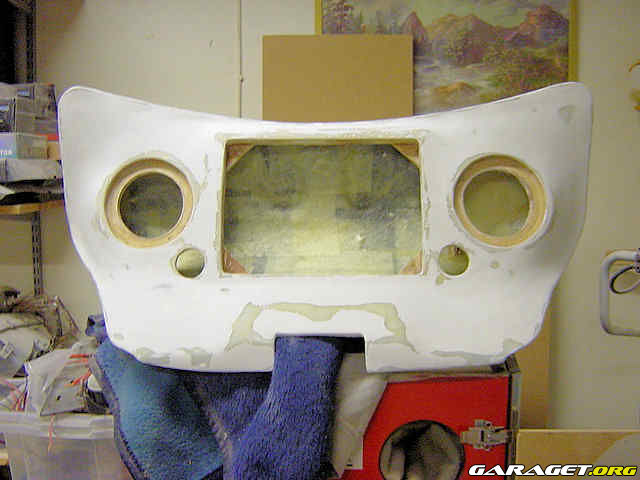

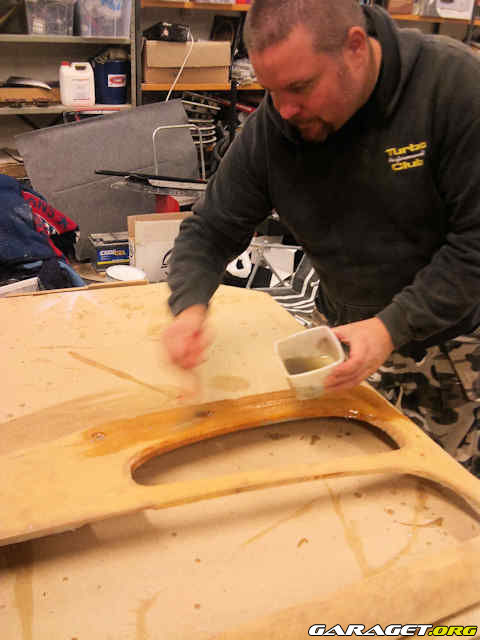

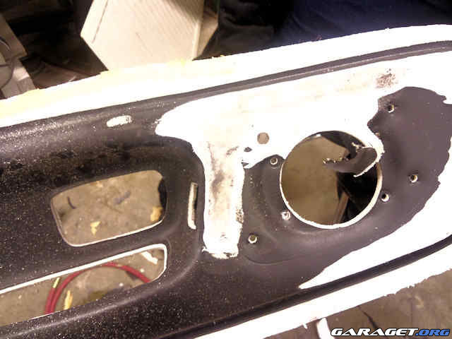

Björne har börjar slipa ner första lagret polyester som jag strök på direkt på foamen som sat under vinylen på brädan.
https://www1.garaget.org/gallery/archive/12089/815337_oafhd2.jpg

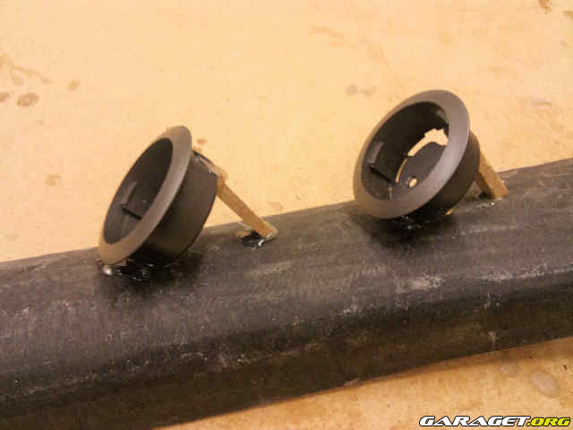

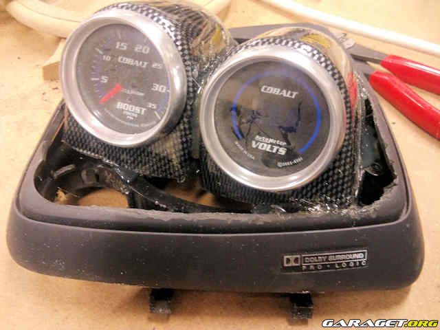

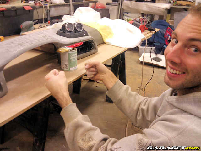

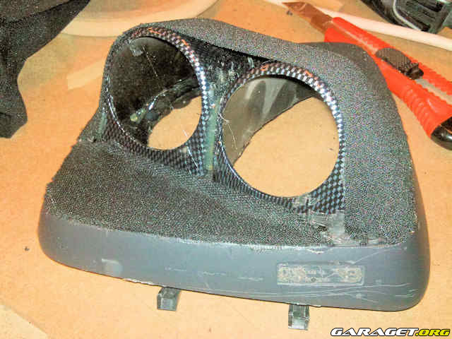

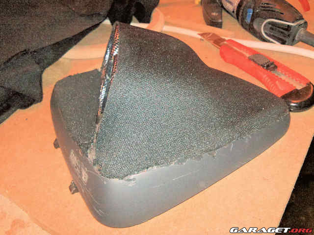

Matte påböjar mätarhållaren, genom att slakta centerhögtalaren och kapa och såga i en mätarhållare från Beltema och smältlimma ihop dessa.
https://www1.garaget.org/gallery/archive/12089/815340_q2ksxs.jpg
https://www1.garaget.org/gallery/archive/12089/815341_eut3ae.jpg
Här har han limmat fast högtalartyg inför polyestern.
https://www1.garaget.org/gallery/archive/12089/815342_mewrh4.jpg
https://www1.garaget.org/gallery/archive/12089/815343_2qgm3f.jpg
Här är den smetad med polyester
https://www1.garaget.org/gallery/archive/12089/815344_x3zed0.jpg

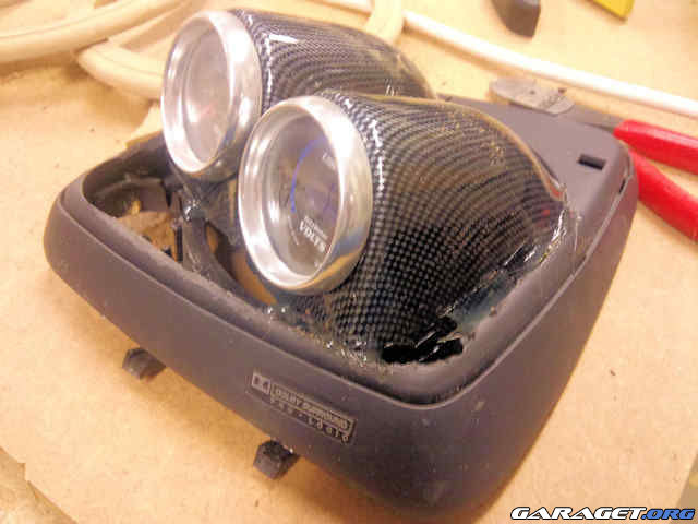

Björne torrkör lite för att testa placeringen av extramätarna lol
https://www1.garaget.org/gallery/archive/12089/815347_50negg.jpg

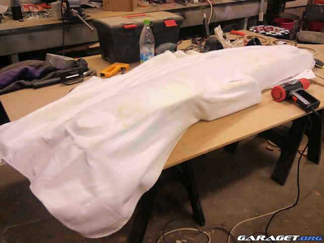

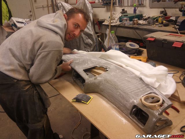

Vertion 1.0 på brädan påbjörjas genom att limma på fleeacepläd från IKEA
https://www1.garaget.org/gallery/archive/12089/815339_5uu3km.jpg
Brädan klädd i fleeacetyget
https://www1.garaget.org/gallery/archive/12089/815345_jmuces.jpg

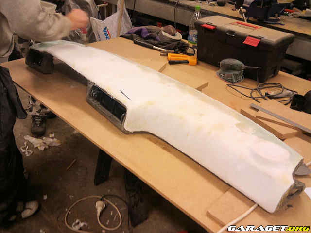

Å så en massa polyester på den
https://www1.garaget.org/gallery/archive/12089/815346_4srv2k.jpg

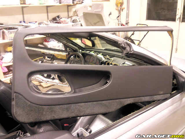

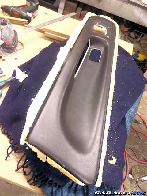

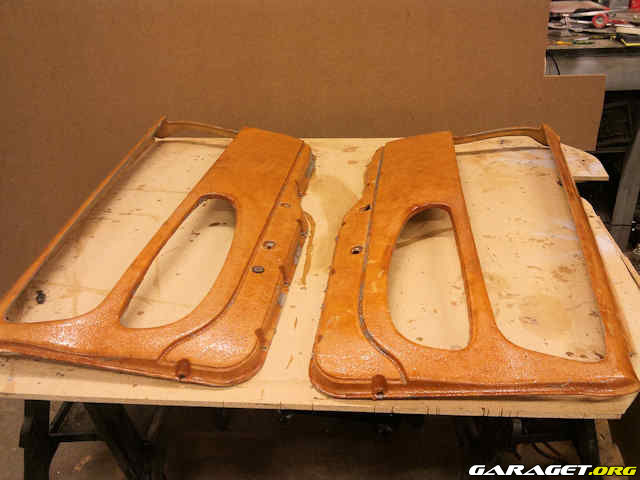

Dörrsidorna rensade på vinyl
https://www1.garaget.org/gallery/archive/12089/815348_e7q7h9.jpg
Jag stryker på med polyester så att den långa dörrsidan blir lite stadigare.
https://www1.garaget.org/gallery/archive/12089/815349_7mwcge.jpg
Klart. strök på rikligt så att de sugs in i trämaterialet.
https://www1.garaget.org/gallery/archive/12089/815350_b8d40o.jpg

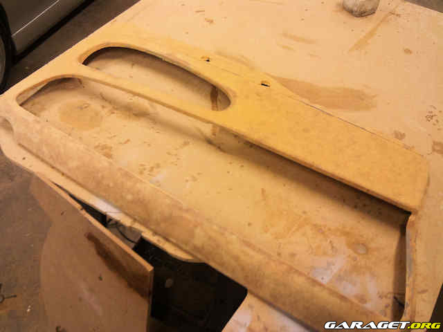

Många ringar blir de juh roll
https://www1.garaget.org/gallery/archive/12089/815353_h1t2aw.jpg

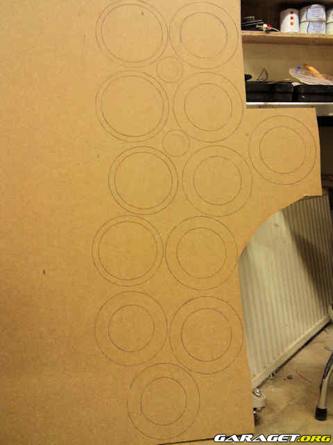

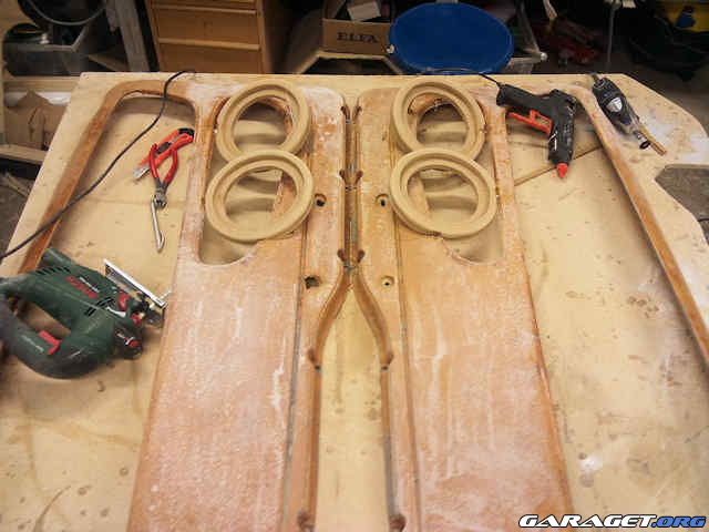

Diskantplaceringen på a-stolparna utmätt.
https://www1.garaget.org/gallery/archive/12089/815357_4gc05a.jpg
Här klär jag dom i fleeace
https://www1.garaget.org/gallery/archive/12089/815358_ospn05.jpg

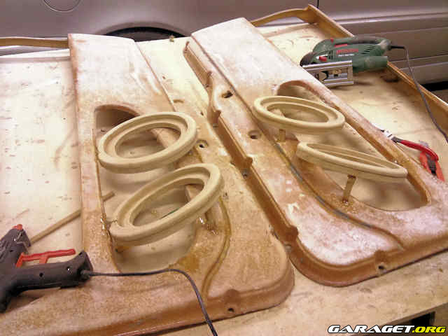

Bafflarna limmas på dörrsidorna
https://www1.garaget.org/gallery/archive/12089/815359_ozgk73.jpg

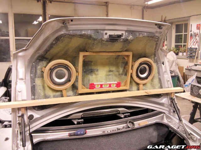

Lite fler bilder då...

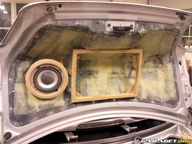

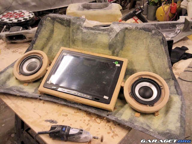

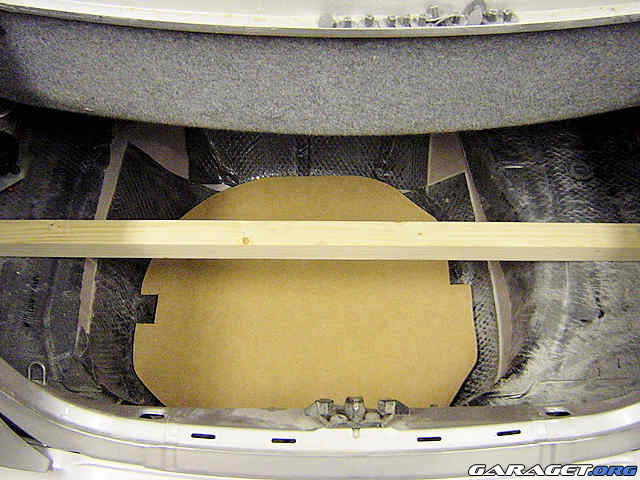

Baklucke tyget förstärkt med glasfiber och inkapar för att få platts med skärmen
https://www1.garaget.org/gallery/archive/12089/815596_mdql7i.jpg

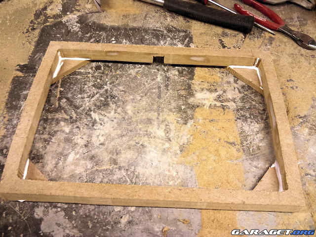

Ramen till 13" skärmen som ska sitta på bakluckan
https://www1.garaget.org/gallery/archive/12089/815590_r73bi9.jpg

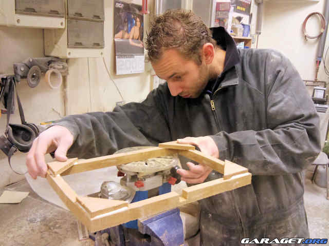

Björne fräser till kanterna runda
https://www1.garaget.org/gallery/archive/12089/815601_s9icqn.jpg
Här limmar vi upp ramen å baflarna
https://www1.garaget.org/gallery/archive/12089/815605_c3t1tb.jpg
Rakt ska de ju självklart va me
https://www1.garaget.org/gallery/archive/12089/815606_ic4brl.jpg
Så, nu är de bara limma dit fleeace å kladda med polyester
https://www1.garaget.org/gallery/archive/12089/815607_86cv9p.jpg

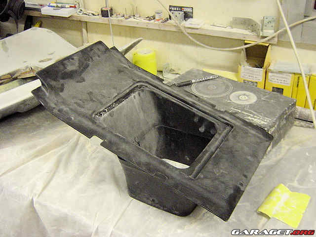

Cablocket strippad på vinyl och stopning.
https://www1.garaget.org/gallery/archive/12089/816141_8uyd0l.jpg

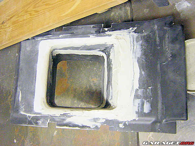

Fräste av kanter och såga ur lite på batteriplattan för att få platts med batterierna, nu har vi ett djup på 200mm i baljan.

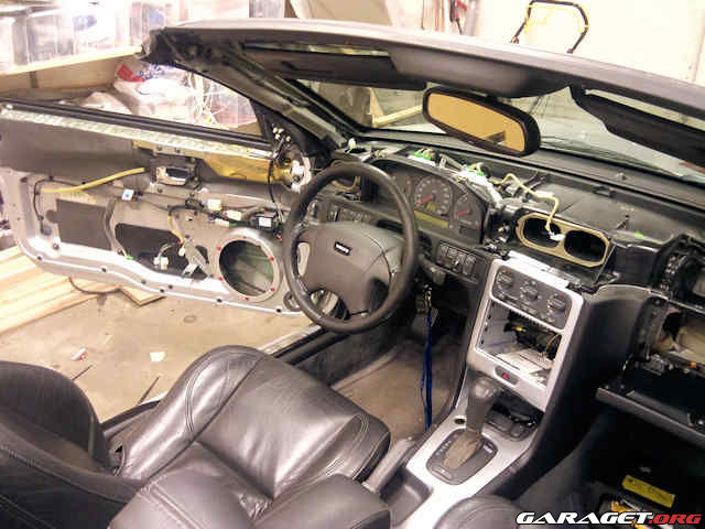

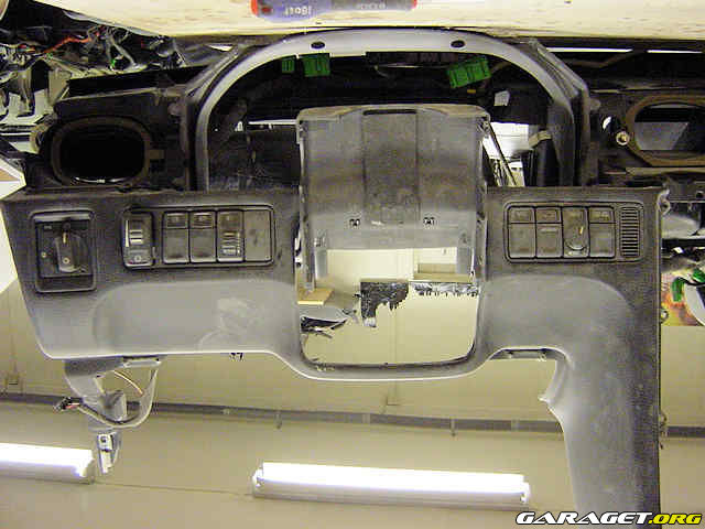

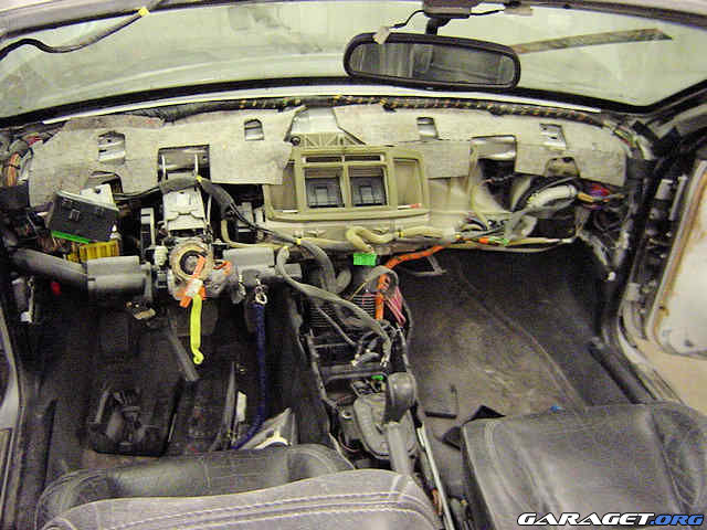

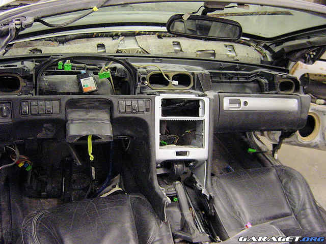

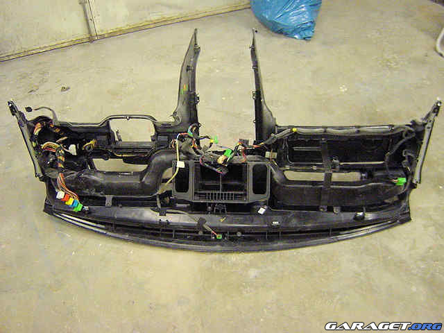

Vi rev ur resten av instrumäntbrädan för att få låss konsollerna som ska lackas om.
https://www1.garaget.org/gallery/archive/12089/816153_sglt1t.jpg
Tomt var de lol
https://www1.garaget.org/gallery/archive/12089/816154_s3e0qs.jpg
Känns som om de é långt kvar till en fungerande bil när de ser ut så här roll
Vi testa om de gick att starta bilen oxå. Vi misstänkte att den inte skulle starta, men den brumma igång så snällt lol
https://www1.garaget.org/gallery/archive/12089/816155_v6rgrh.jpg

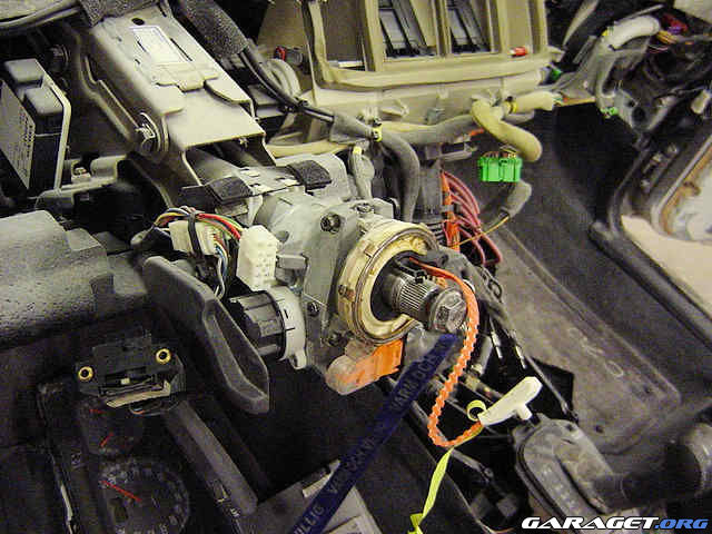

Undrdelen på brädan ligger som en sköldpadda på rygg big_smile https://www1.garaget.org/gallery/archive/12089/816156_7oj1pj.jpg
Alla knappar ska ur för att byta ut alla lampor till blåa dioder.
https://www1.garaget.org/gallery/archive/12089/816157_dnanmk.jpg

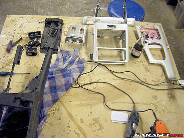

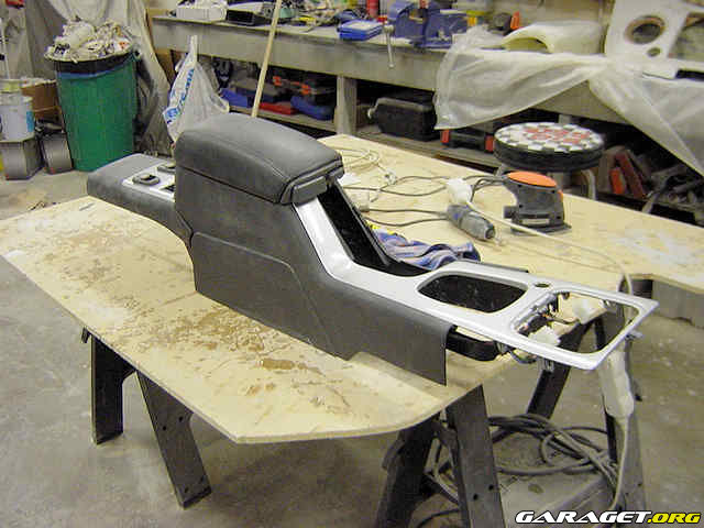

Mitt konsolen ur. Mittarmstödet ska kläs om.
https://www1.garaget.org/gallery/archive/12089/816158_vpuprv.jpg
Även den plockas isär för att vissa bitar ska in på lack igen. Och knapparna ska ha dioder
https://www1.garaget.org/gallery/archive/12089/816159_gwwst2.jpg

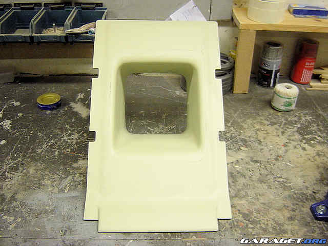

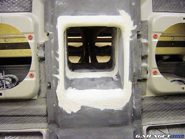

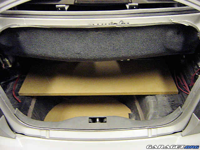

Tyckte inte att den så kallade basporten till baksätet vart nå bra, så jag skrota den.
https://www1.garaget.org/gallery/archive/12089/816160_aqqme3.jpg
Så jag böstämde mig för att andvända den befintliga plastporten till skidluckan.
https://www1.garaget.org/gallery/archive/12089/816161_9iu5tr.jpg

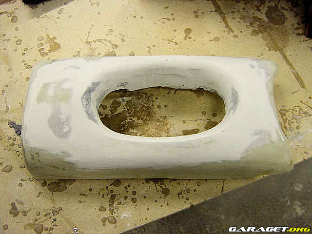

Sörsta spacklingen...
https://www1.garaget.org/gallery/archive/12089/816162_3v352q.jpg

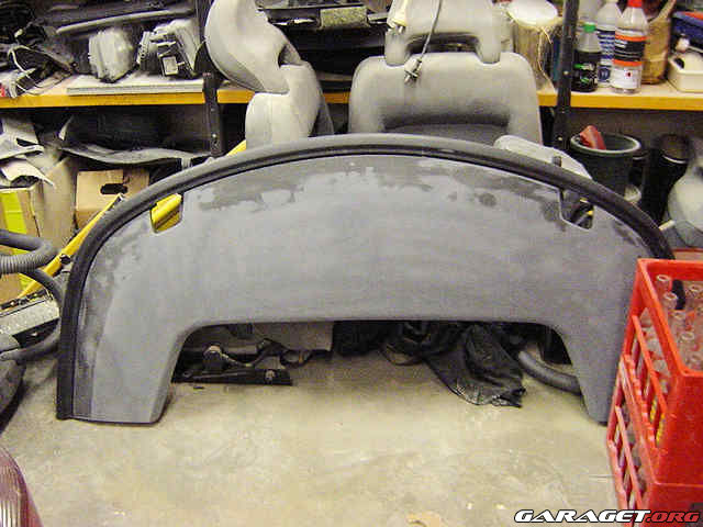

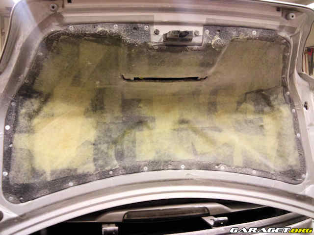

Insalationen på bakluckan börjar bli klar, bara vinylen kvar.
https://www1.garaget.org/gallery/archive/12089/816163_qfasx8.jpg

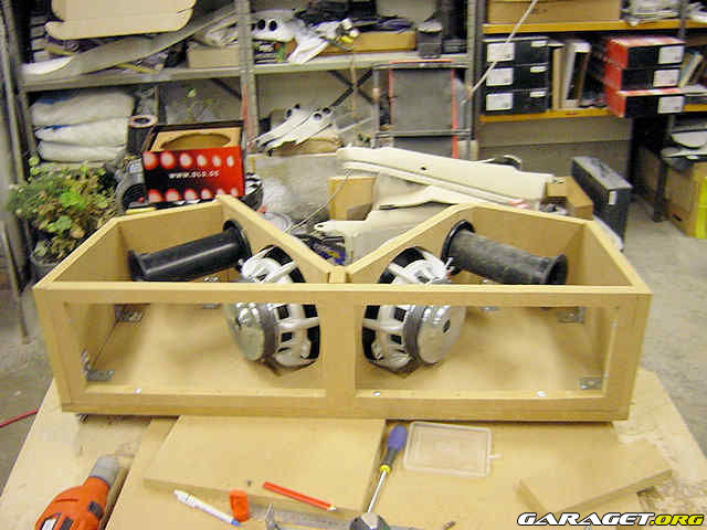

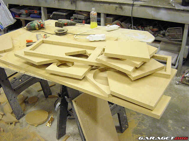

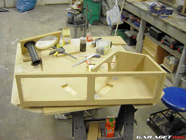

Början till baslåda
https://www1.garaget.org/gallery/archive/12089/820056_b3rpup.jpg

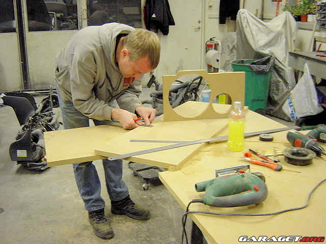

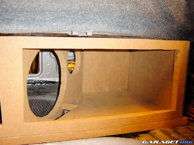

Mycke mäta å funderande blev de, inte lätt att bygga låda i en C70 roll
https://www1.garaget.org/gallery/archive/12089/820058_2e3m8i.jpg
En hög med baslåda big_smile
https://www1.garaget.org/gallery/archive/12089/820059_55fv4r.jpg
Provmontering
https://www1.garaget.org/gallery/archive/12089/820061_0sv7g3.jpg
Vi fick såga ut under för att få 10 tummarna att passa.
https://www1.garaget.org/gallery/archive/12089/820062_8rfmwv.jpg
Skidluckan börjar ta form
https://www1.garaget.org/gallery/archive/12089/820066_5ifxkf.jpg
// Janne
:Född fri skattad till döds:
21 Inlägg
15 december 2009
Bilder från 2009-12-05
Vi fortsatte med baslådan...

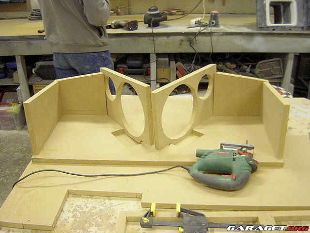

Vi sätter ihop lådan på bordet för att sedan plattsbygga den pga att lådan inte går in i bagageluckan ihopmånterad
https://www1.garaget.org/gallery/archive/12089/820072_03k2uq.jpg
Matte kör el-hyvel på kanterna så dom ska passa ihop. Fy satan va de damma
https://www1.garaget.org/gallery/archive/12089/820074_xkk4z2.jpg
Blev skitbra
https://www1.garaget.org/gallery/archive/12089/820076_xuwj2v.jpg

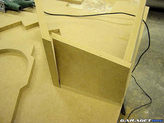

Här förmonterar vi plåtvinklar
https://www1.garaget.org/gallery/archive/12089/820078_ky52dx.jpg

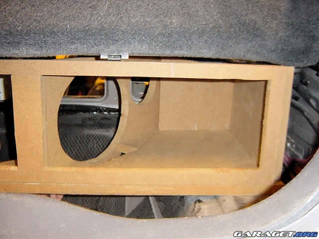

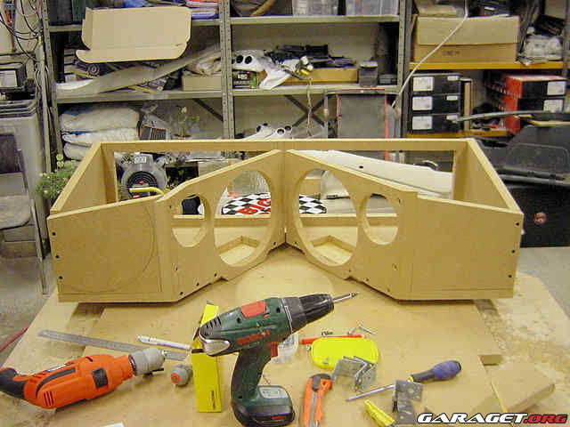

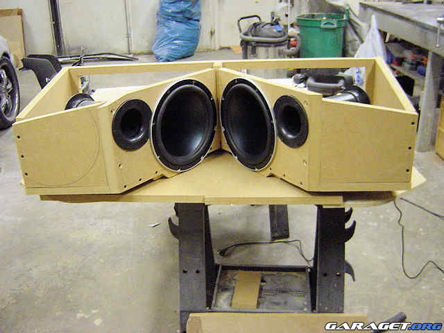

Börjar se ut som en baslåda
https://www1.garaget.org/gallery/archive/12089/820079_wvio97.jpg

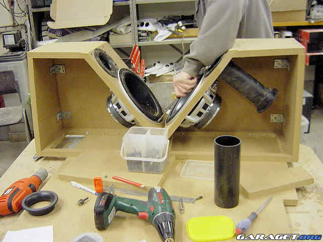

Även rören å basarna porovmonteras
https://www1.garaget.org/gallery/archive/12089/820080_yjox7r.jpg
Tadaaaa big_smile Lite småjysteringar kvar och sedan ta isär allting för att sedan montera in de i bilen och spänna dit ett glasfibertak
https://www1.garaget.org/gallery/archive/12089/820082_kwpx46.jpg
En annan vinkel
https://www1.garaget.org/gallery/archive/12089/820083_0pqwky.jpg
Petade lite till med luckan
https://www1.garaget.org/gallery/archive/12089/820086_fi0c40.jpg

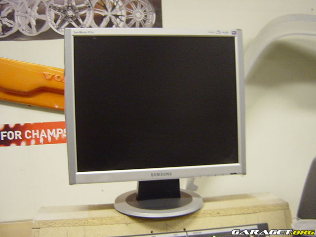

Jag donerade en gammal 19" skärm till garaget så Matte kan ta dit en dator cool
https://www1.garaget.org/gallery/archive/12089/820088_n93rq6.jpg

Måste vara lite klurigt att bygga ihop det på plats, och sen få allt helt tätt.
Ska ni plasta/täta insidan på nåt vis, eller hoppas ni att det blir tätt bara? tongue
GAS democar 2018!
8 744 Inlägg
20 december 2009
#59
Lådan ser bra ut, skapligt avancerad konstruktion på den iaf. tongue Men så som ni nu bygger så blir det ju en bandpasslåda, har ni räknat på det eller? Gjorde själv en sån miss med förra lådan, resultatet blev en skapligt peakad frekvensgång, rätt tråkigt att lyssna på musik med den alltså.
Saab 9-3SC {SQ-edition}
16 197 Inlägg
20 december 2009
#60
skriver väl igen då,  lådan måste stagas mellan port å bas för annars kommer de flexa.
