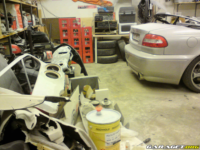

Lite rörigt men så blir de när man jobbar i garaget. En färdig instrumentbräda med på bilden.
https://www1.garaget.org/gallery/archive/12089/790575_6o0oh7.jpg
En hel hög med inredning som ska kläs i diverse material.

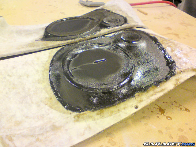

Inklätt i högtalartyg.
https://www1.garaget.org/gallery/archive/12089/790579_yr3cga.jpg
Å så kletades dom i i plyester.
https://www1.garaget.org/gallery/archive/12089/790580_egazcv.jpg

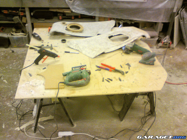

Vårat arbetsbord å diverse verktyg.
https://www1.garaget.org/gallery/archive/12089/790577_ghe776.jpg

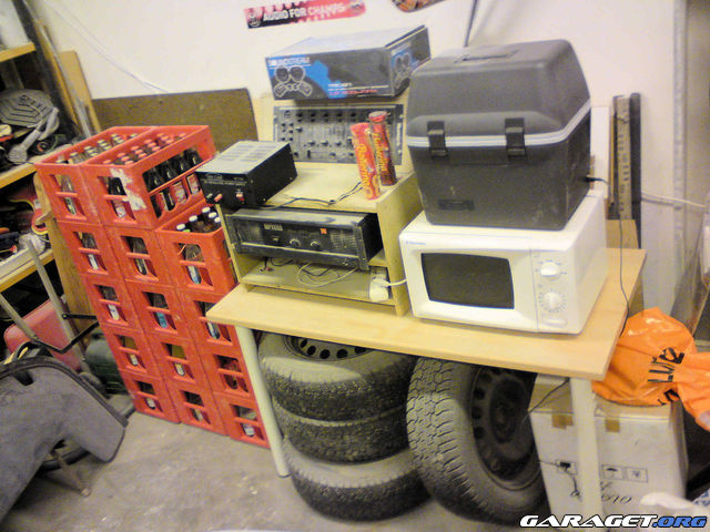

Mat å dricka hörnan... Bara tältsängen som fattas nu, sen kan man flytta in.
https://www1.garaget.org/gallery/archive/12089/790576_f96dlv.jpg

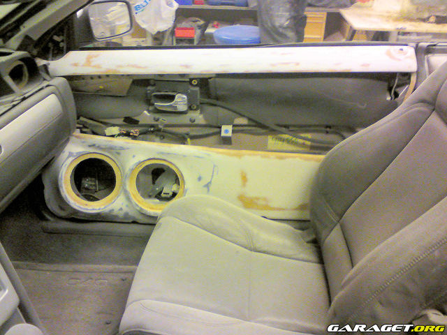

Bakstyckerna avslipade efter härdningen.
https://www1.garaget.org/gallery/archive/12089/791215_xuxanz.jpg

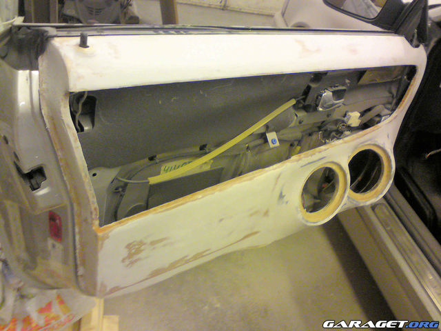

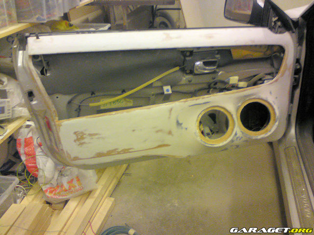

Framdörrarna börjar se riktigt skapliga ut smile
https://www1.garaget.org/gallery/archive/12089/791218_hmpo9z.jpg
Samma dörr annan vinkel.
https://www1.garaget.org/gallery/archive/12089/791219_8jb6tw.jpg

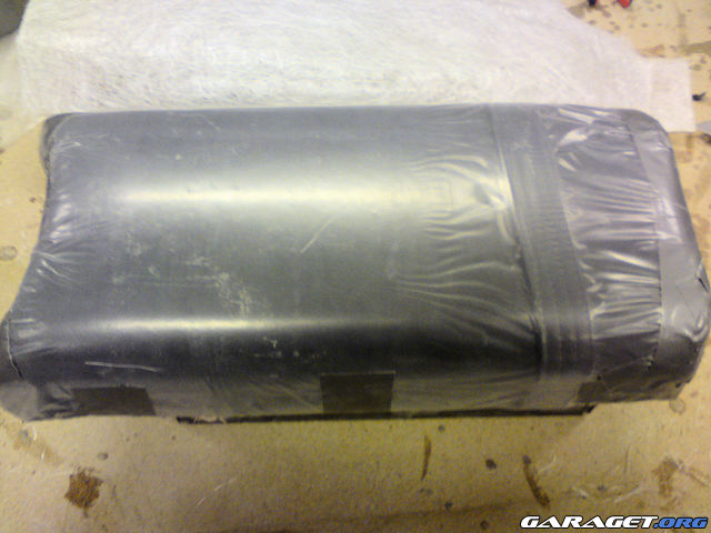

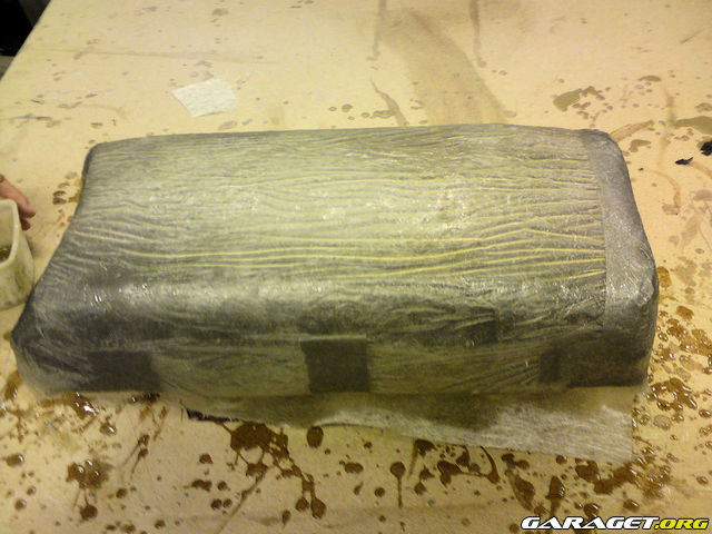

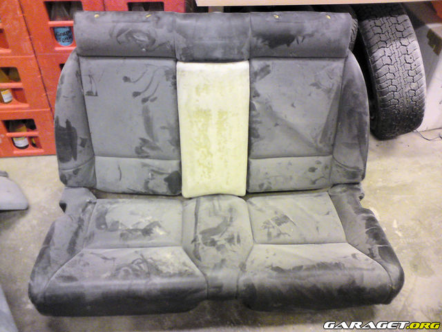

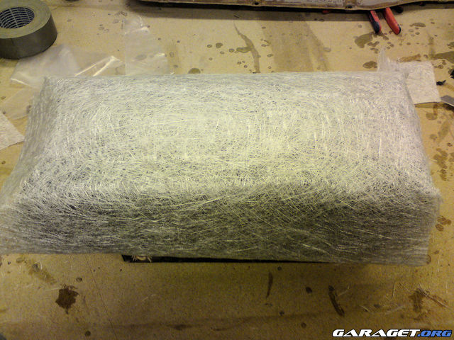

Armstödet i bak ska vi gjuta av så vi kan bygga basport in till bagageluckan.
Här är den inplastad i byggplast.
https://www1.garaget.org/gallery/archive/12089/791222_3vs2ys.jpg

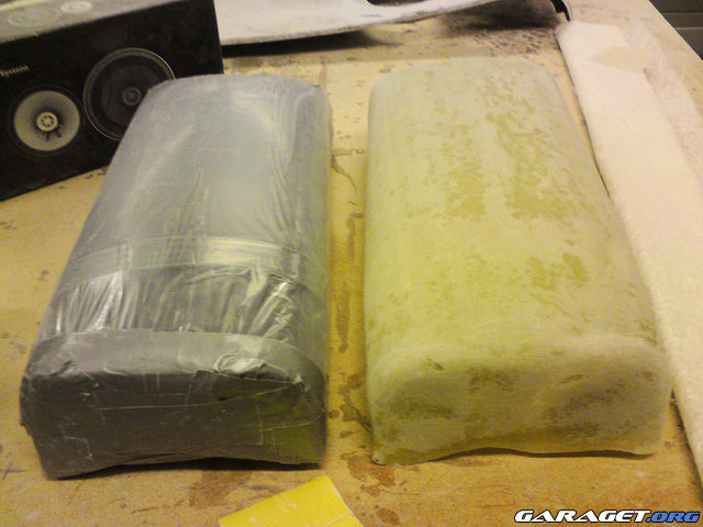

Inmåttad å tillklippt glsfiberväv.
https://www1.garaget.org/gallery/archive/12089/791223_j3wv17.jpg
In smetad med poliester.
https://www1.garaget.org/gallery/archive/12089/791225_vja9b3.jpg

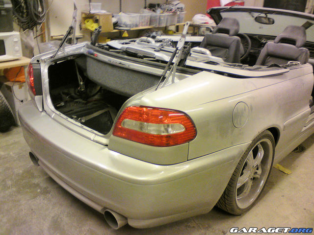

Då har de hänt lite i garaget igår. Vi va full styrka och fick mycke gjort.

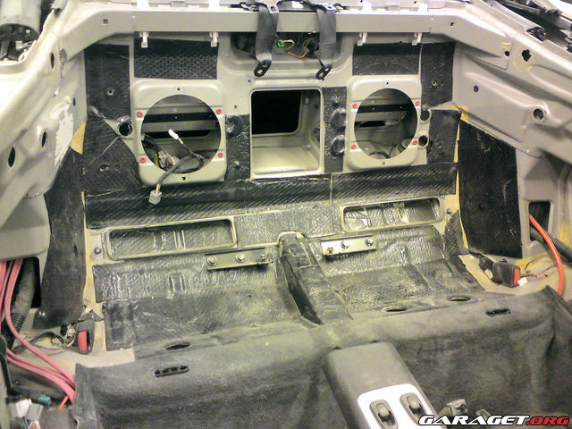

C70in blir mer och mer sönderplockad yikes
https://www1.garaget.org/gallery/archive/12089/799901_vf65tk.jpg

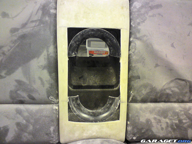

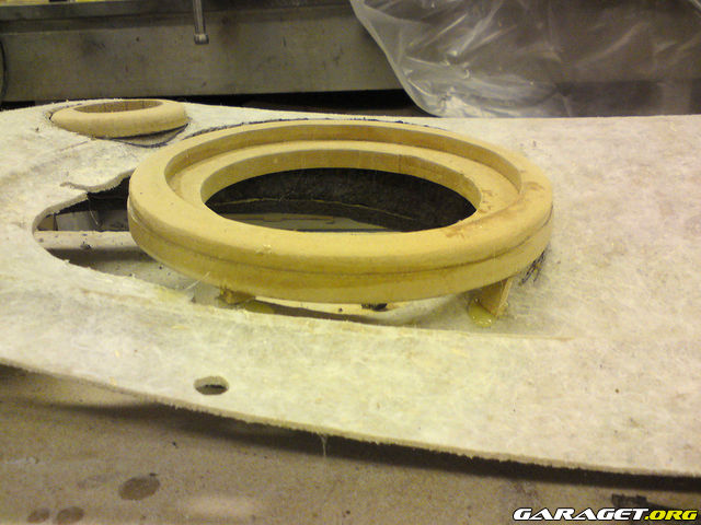

Nu har vi kapat en basport mittitu och limmat den på plats.
https://www1.garaget.org/gallery/archive/12089/799909_2zwlu3.jpg
Här har vi limmat dit högtalartyg för att få grundformen på basporten.
Mycke jobb kvar med denna men de kommer att bli bra smile
https://www1.garaget.org/gallery/archive/12089/799910_2nd6b7.jpg

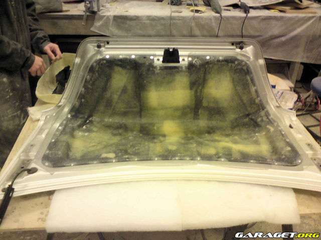

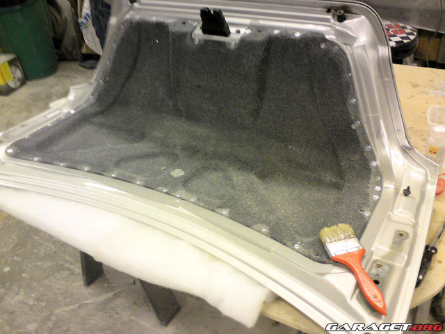

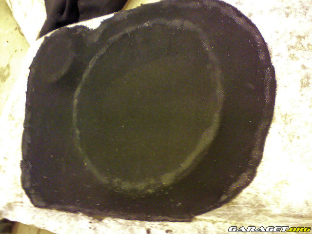

Matte har börjat med baklucke monteringen av högtalate och en skärm.
https://www1.garaget.org/gallery/archive/12089/799911_cnwuds.jpg
Här är baklucketyget indränkt i polyester.
https://www1.garaget.org/gallery/archive/12089/799912_mbxppl.jpg

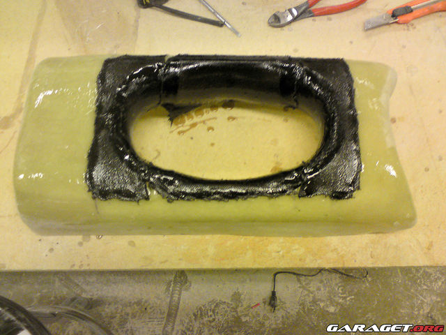

Och sedan förstärkt med glasfiber.
https://www1.garaget.org/gallery/archive/12089/799913_bzdnlu.jpg

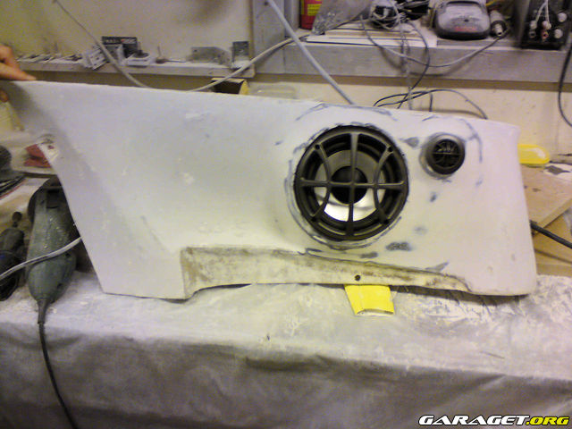

Sidostyckerna till baksätet börjar se riktigt bra ut, här testmonterar vi högtalarna big_smile
https://www1.garaget.org/gallery/archive/12089/799914_pahvg4.jpg

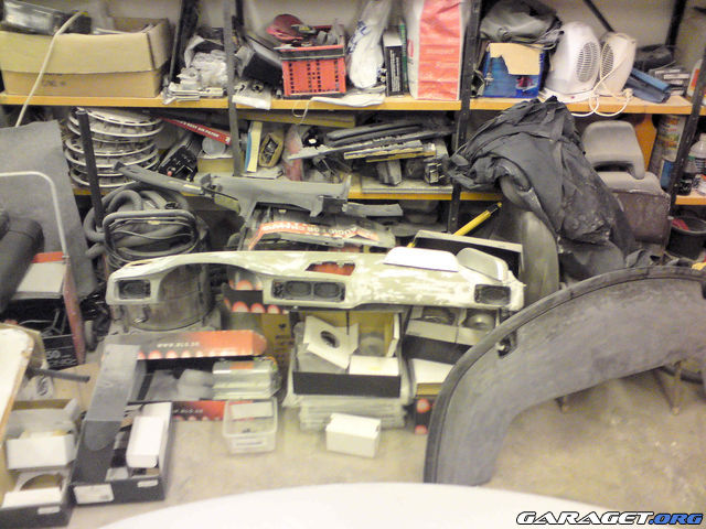

Jag är fortfarande inte nöjd med instrumäntbrädan, så version 3.0 är påbörjad roll
https://www1.garaget.org/gallery/archive/12089/799915_g5p2a0.jpg
