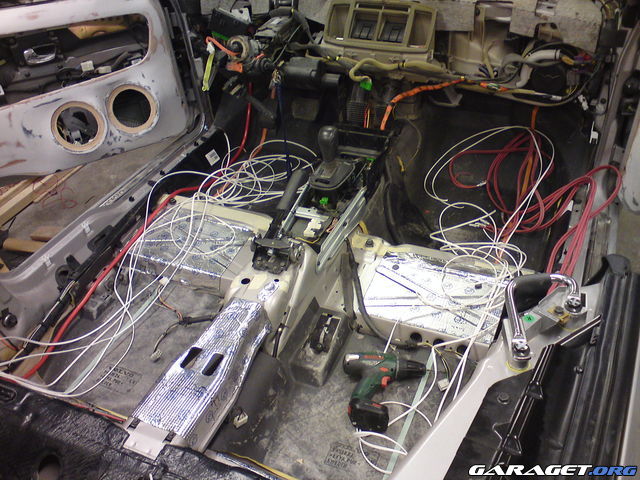

Dax för lite uppdate igen, de var ett tag sedan. dåligt av mig. Men nu så kommer det lite bilder på dämpning o kabeldragning.

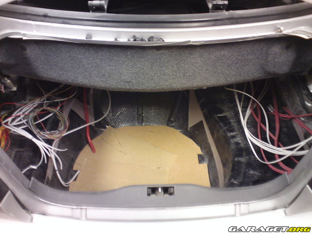

Lite kablar blir det när man ska ha en massa högtalare o switchar som ska styra det ena o de andra smile.
https://www1.garaget.org/gallery/archive/78632/829298_3i1jwi.jpg

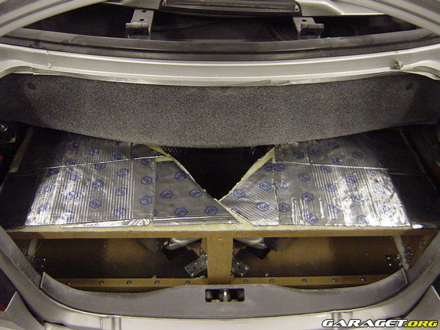

Kabel dragning smile
Dämpning under cablådan var inte det roligaste o komma åt, tur man kan göra sig liten  smile.
https://www1.garaget.org/gallery/archive/78632/829305_mgxlft.jpg
Mera kabel o dämpning, o en tom kaross, undrar om man får ihop allt igen. jo det får jag nog smile
https://www1.garaget.org/gallery/archive/78632/829309_vsomo8.jpg
Mera kabel

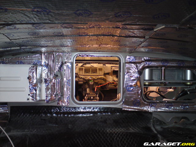

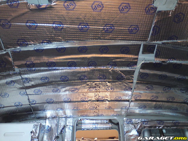

Dämpat ska det vara så det inte låter dåligt.
https://www1.garaget.org/gallery/archive/78632/829320_efzjku.jpg
Dämpat ska det vara
Under cablådan, här ska allt dämpas så det inte  skramlar. Som jag störde mig på i min gamla bil.
https://www1.garaget.org/gallery/archive/78632/829322_j32lbq.jpg
under cablådan

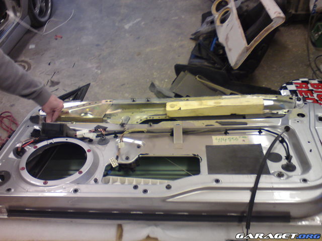

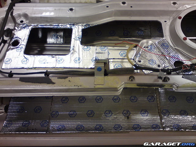

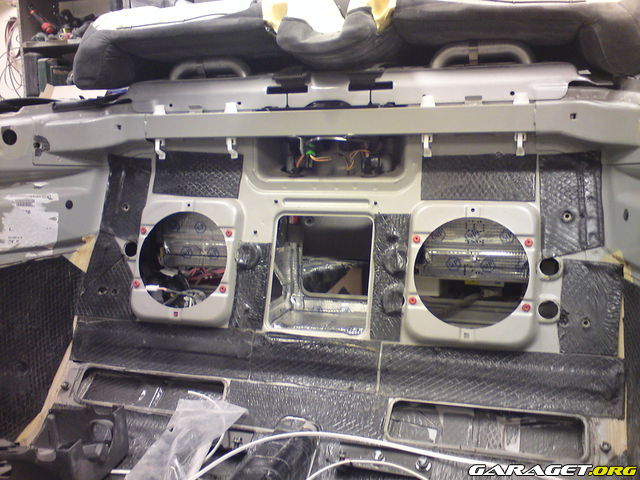

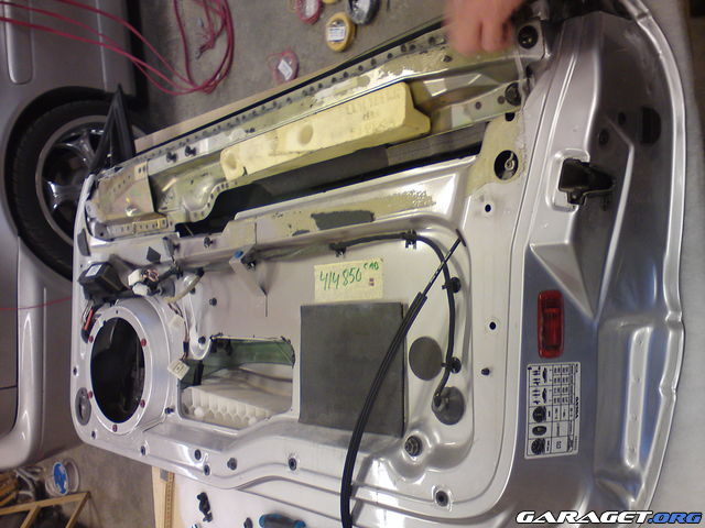

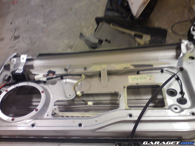

Nu börjas demontering av dörrsidan så man kommer åt o dämpa allt, var inge kul alls när man aldrig hade gjort det förut. Man var lite skraj att man inte skulle få ihop allt igen.
https://www1.garaget.org/gallery/archive/78632/829327_tu1h0a.jpg
Dörr demontering
https://www1.garaget.org/gallery/archive/78632/829328_qsdfmr.jpg
dörr demontering

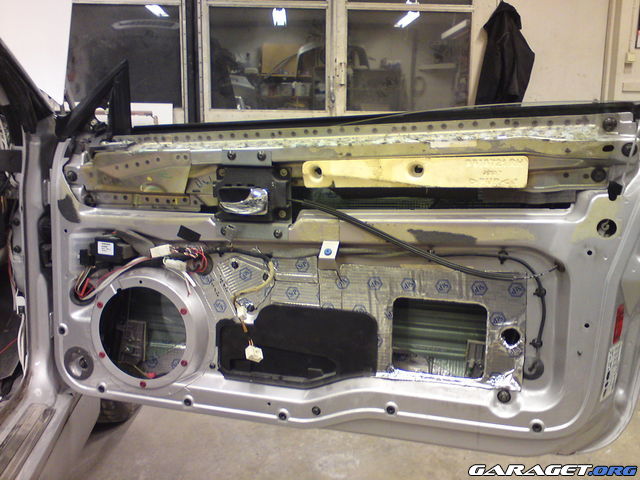

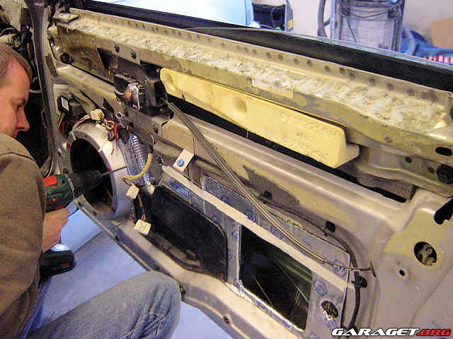

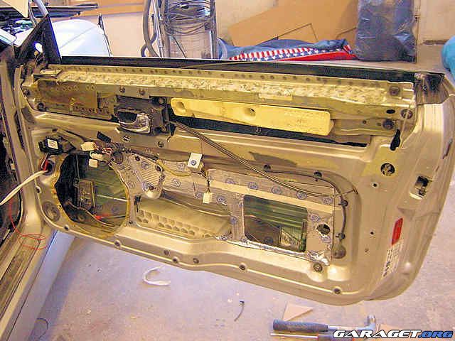

Dörren rensad, nu kan vi börja dämpa smile
https://www1.garaget.org/gallery/archive/78632/829329_onmiwc.jpg
dörr rensad
Nu är dörren dämpad, med lite små skär sår på köpet. men det får man ta om det ska vara tyst.
https://www1.garaget.org/gallery/archive/78632/829330_b5j4l3.jpg
dörr dämpad
Dörren dämpad o hänger på plats igen, det gick o ingen skruv vart över. smile
https://www1.garaget.org/gallery/archive/78632/829331_bnmljc.jpg

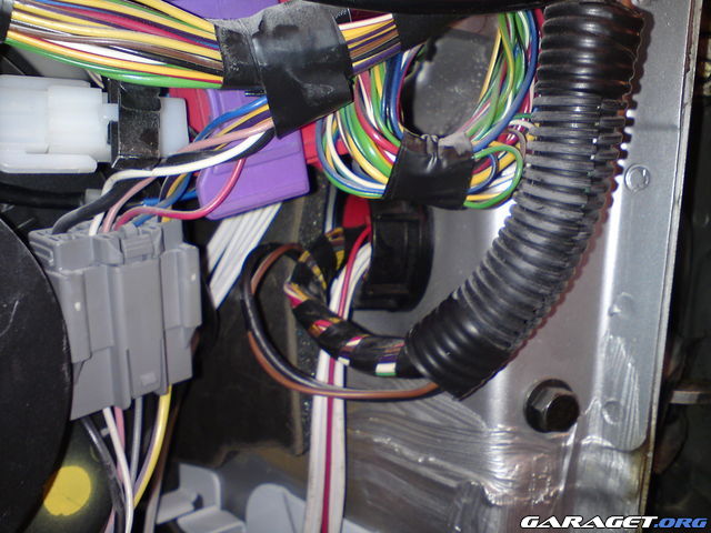

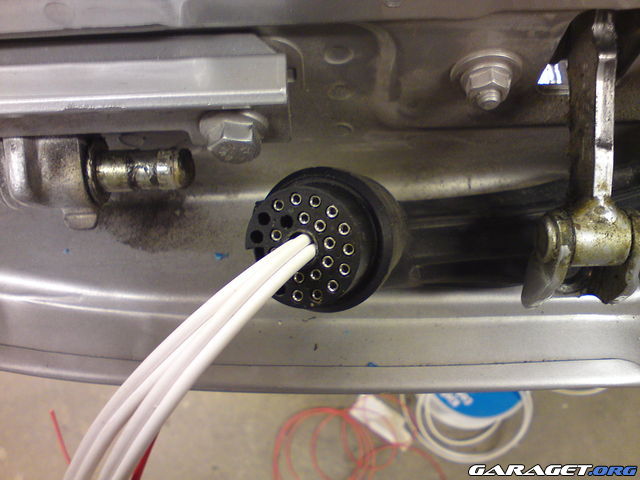

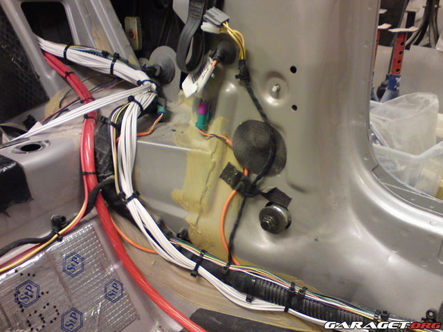

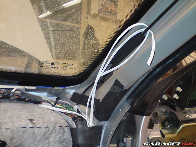

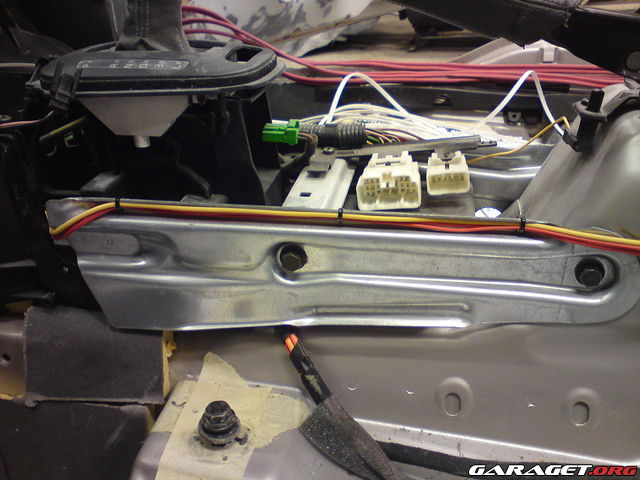

Kabeldragning i orginal genomföringen, tog nästan en timme o få
igenom den. Men skam den som ger sig, det blir snyggare så.
https://www1.garaget.org/gallery/archive/78632/829334_ue58it.jpg
kabeldragning
https://www1.garaget.org/gallery/archive/78632/829338_uq68dv.jpg
kabeldragning
https://www1.garaget.org/gallery/archive/78632/829339_iy7jif.jpg
kabeldragning

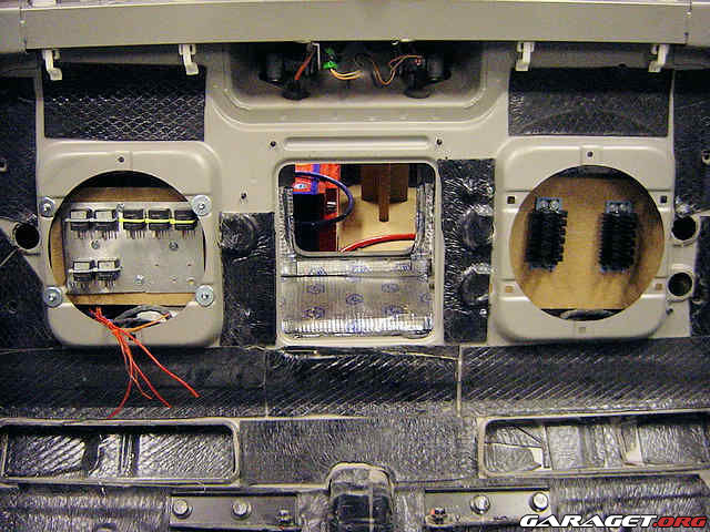

Kabel till mellanregister o diskanter
https://www1.garaget.org/gallery/archive/78632/829344_ijzsq3.jpg
Kabel till mellanregeister o diskanter

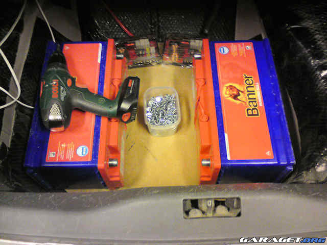

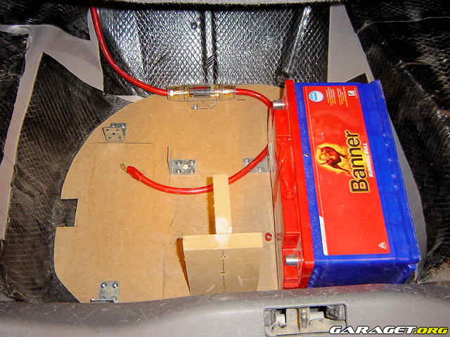

Banner batterierna börjar hitta sin plats.
https://www1.garaget.org/gallery/archive/12089/830333_inuxb8.jpg
Baslådegolvet fick sig en släng av dämpmatta me
https://www1.garaget.org/gallery/archive/12089/830334_1grp5j.jpg

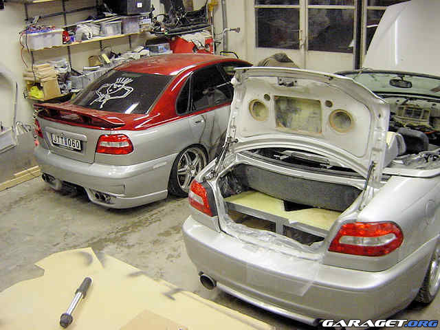

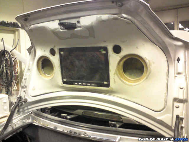

Nu sitter bakluckeinstalationen bultad på plats.
https://www1.garaget.org/gallery/archive/12089/830338_g5c2th.jpg

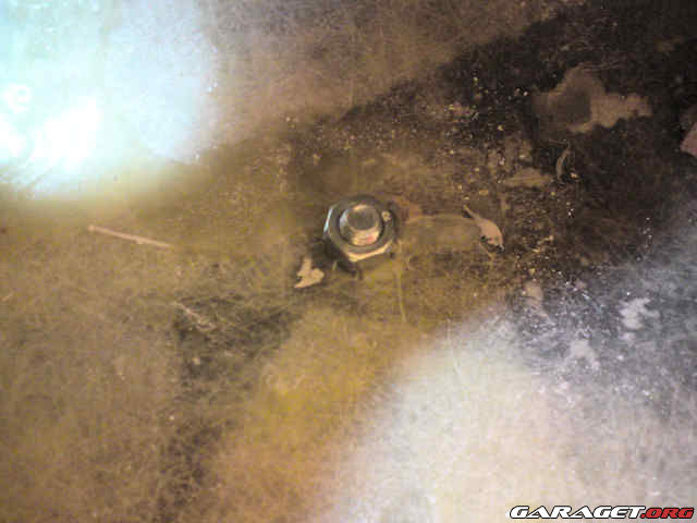

En av M8 bultarna i närbild, vi ska sätta dit brickor sen till slutmonteringen.
https://www1.garaget.org/gallery/archive/12089/830340_dx4c5q.jpg

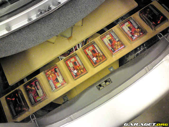

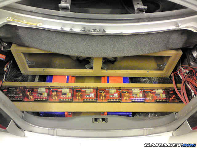

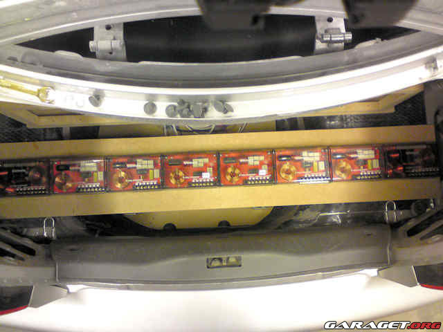

Delningsfiltrena uppraddade, många filter blir de juh. Stora och gedigna, inge skräp här inte cool
https://www1.garaget.org/gallery/archive/12089/830343_dbj01h.jpg
Effter en stunds spånande så satte vi filtrerna i längdsled i stället, snyggare å lättare att koppla in.
https://www1.garaget.org/gallery/archive/12089/830349_fsfsbm.jpg

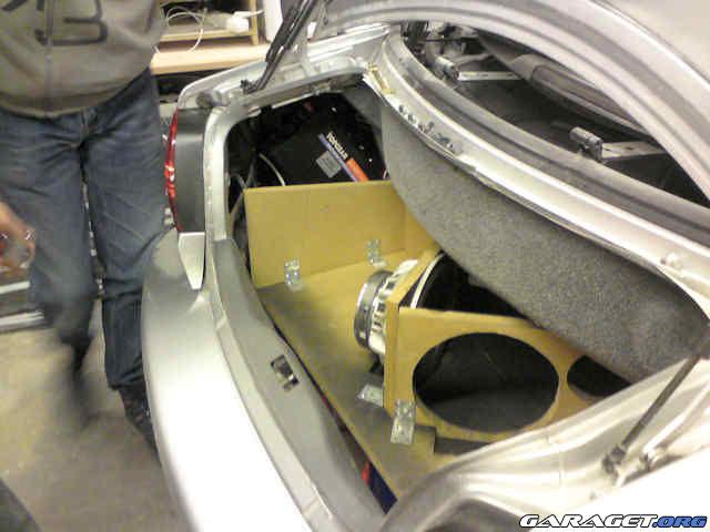

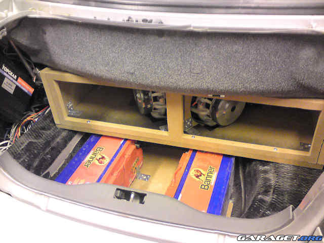

Baslådan flyttar in igen.
https://www1.garaget.org/gallery/archive/12089/830356_e2wmxs.jpg

Lådan på platts igen med batterierna i. Även batteriladdaren ( till vänster på bilden) hitta sin platts på monteringsplattan till orginalslutsteget.
https://www1.garaget.org/gallery/archive/12089/830366_n8034a.jpg

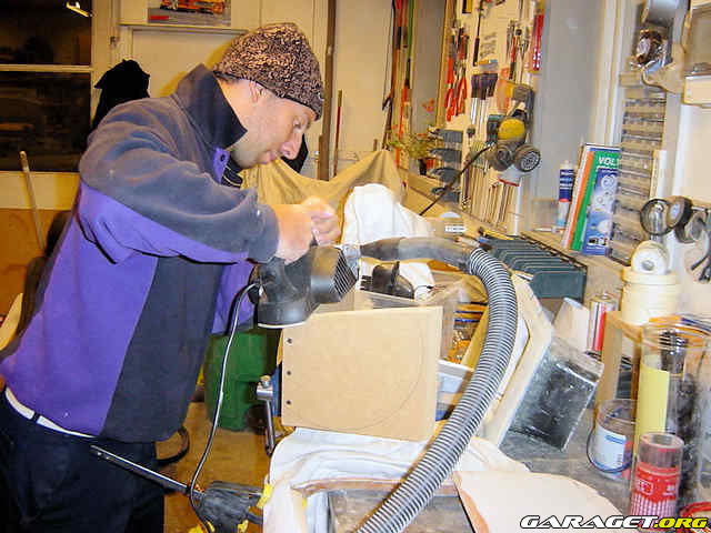

Lådan på väg ut igen pga att den måste slipas ner med el-hyveln lite till efter dämpningen.
https://www1.garaget.org/gallery/archive/12089/831245_9pnuan.jpg
Björn-e i högsta hugg me hyveln.
https://www1.garaget.org/gallery/archive/12089/831246_jxsrm4.jpg

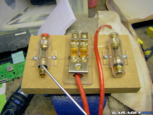

Här har vi påbörjat inkoppling av kablar å säkringshållare 200Ah ANL borde räcka.
https://www1.garaget.org/gallery/archive/12089/831251_xtgkqe.jpg

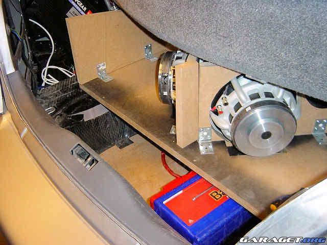

Utrymmet till orginal 8" basarna kommer till andvändning. Vi plaserar alla relän och säkringhållare där.
https://www1.garaget.org/gallery/archive/12089/831256_9j5yk3.jpg
Baslådan har fått sig en av hyling wink Allting limmas å fogas. Ingen återvändo nu då yikes Nästa gång den ska ur så är de motorsåg som gäller lol
https://www1.garaget.org/gallery/archive/12089/831263_qpkicl.jpg[/url]

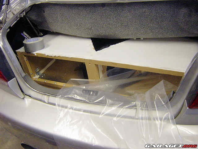

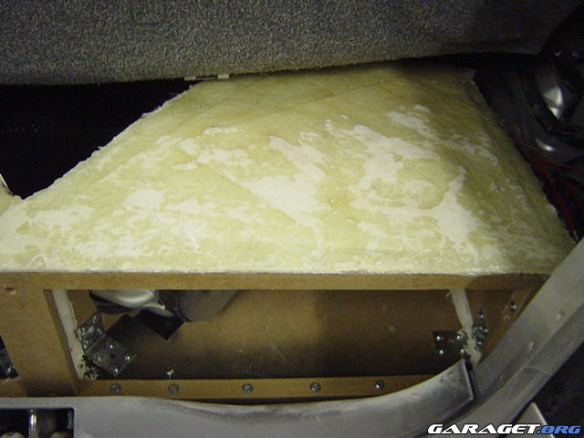

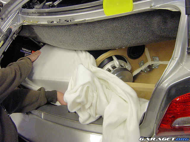

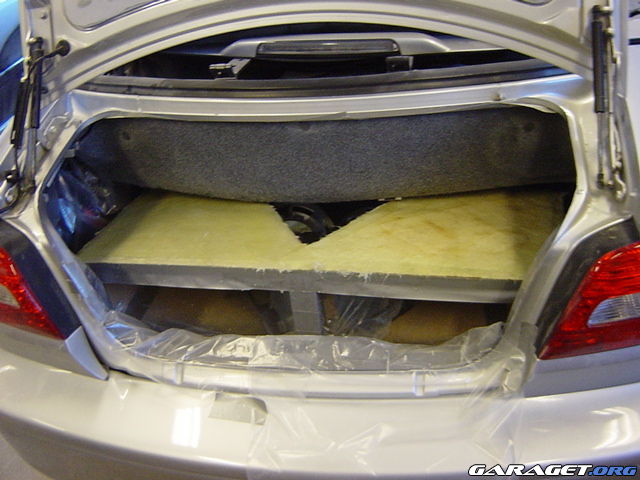

Taket till lådan påbörjas, Matte spänner på fleece tyg.
https://www1.garaget.org/gallery/archive/12089/834803_tr28or.jpg

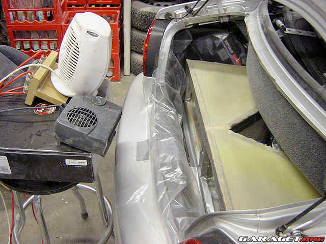

Fleecen uppsänd och till skuren, nästa blev att lägga i skyddsplast.
https://www1.garaget.org/gallery/archive/12089/834811_qgtneo.jpg
Efter pollyester kletandet så stälde vi dit värmare för att få upp värmen lite.
https://www1.garaget.org/gallery/archive/12089/834822_gop0o7.jpg

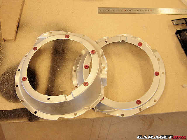

Effter lite spionerande på en kompis c70 bygge (Sorry Fredrik tongue) bestämde vi oss att vi ska bygga högtalarlådor i dörrarna. Vi börja med att borra ur orginal bafflarna.
https://www1.garaget.org/gallery/archive/12089/834834_k4g7jo.jpg
Orginal drejjerna är pungtsvedsade så de gick lätt att få ur.
https://www1.garaget.org/gallery/archive/12089/834837_gka9a5.jpg

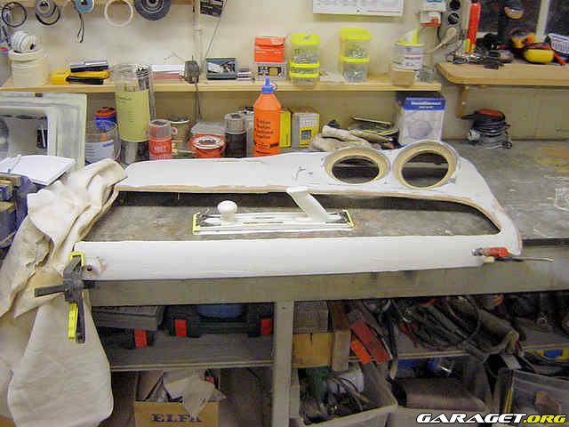

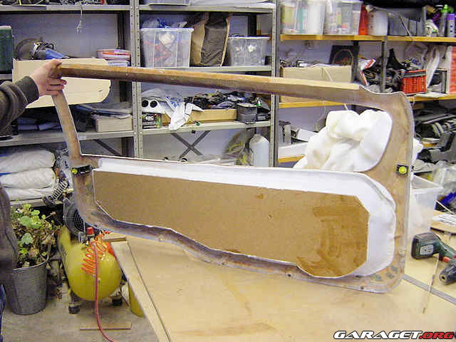

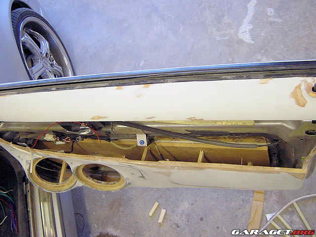

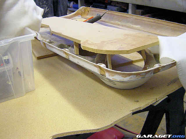

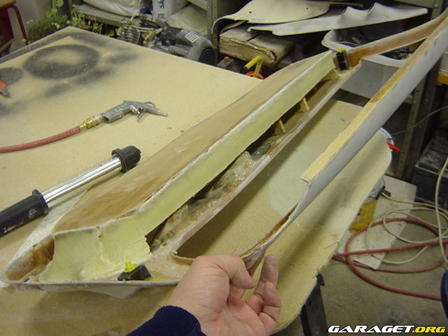

Så här imellan dörren och dörrsidan ska vi ha en sluten låda.
https://www1.garaget.org/gallery/archive/12089/834839_1ek53f.jpg

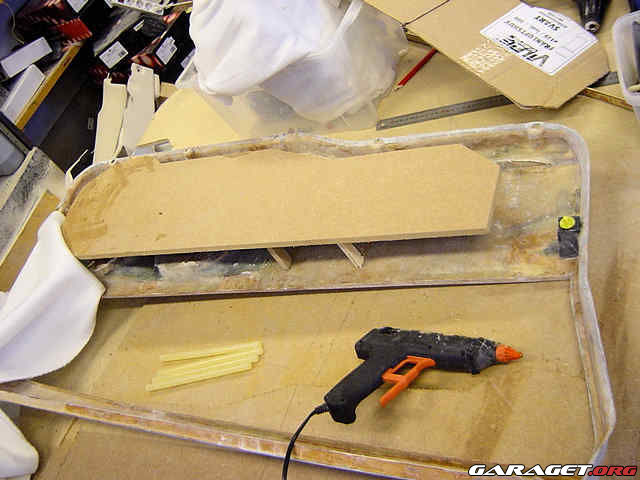

Dörrsidan dithängd bakplatta tillsågan. Här limmar vi dit distanser mellan plattan och dörrsidan.
https://www1.garaget.org/gallery/archive/12089/834845_7pyomv.jpg
Sedan limmas de på fleece.
https://www1.garaget.org/gallery/archive/12089/834852_gr4x4p.jpg
En annan vinkel på bygget.
https://www1.garaget.org/gallery/archive/12089/834857_uewd2a.jpg
Tyget limmat, pollyester nästa.
https://www1.garaget.org/gallery/archive/12089/834861_kpx1t1.jpg

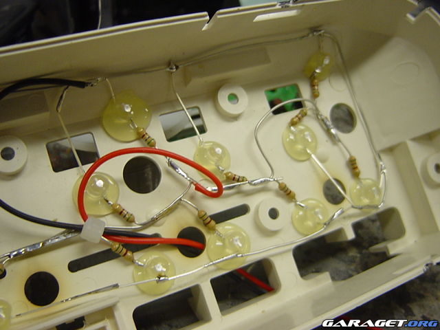

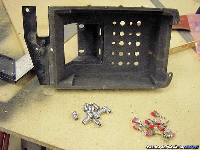

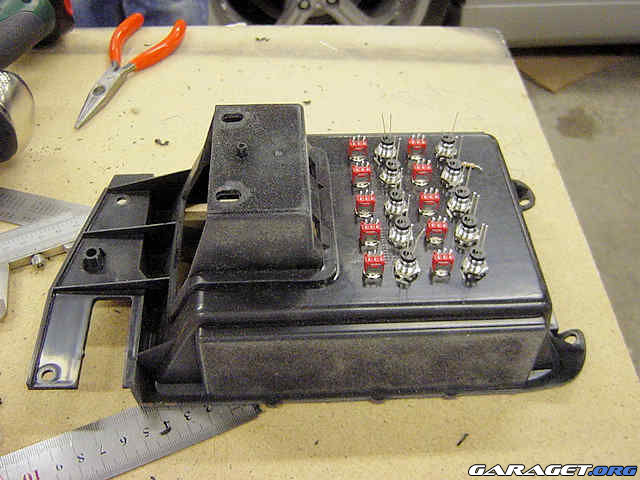

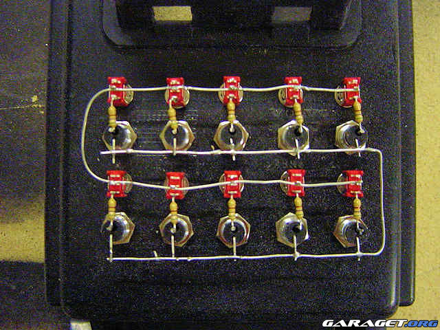

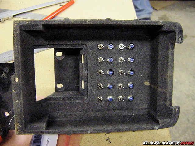

Här påbörjas en liten comandocentral till alla missiler och kulsprutor som ska sitta på bilen lol
Njäää... Som ni hajjar så är de till diverse diodbelysning på och i bilen. Svitcharna kommer att sitta i facket under armstödet.
https://www1.garaget.org/gallery/archive/12089/834873_o2gmau.jpg
Svitchar och diodhållare dit monterade.
https://www1.garaget.org/gallery/archive/12089/834879_scu9ex.jpg
https://www1.garaget.org/gallery/archive/12089/834883_2lqdsr.jpg

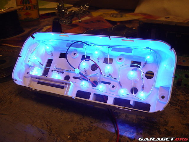

Sen så vart de lite koppla hit å lite dit.
https://www1.garaget.org/gallery/archive/12089/834884_26kl4b.jpg
Sen vart de lysande lol Jat tog dom starkaste dioderna Björne har så han måste ha solbriller på sig för att se svitcharna när alla är på cool
https://www1.garaget.org/gallery/archive/12089/834885_lbehvj.jpg[/url]
Sedan har vi bestämt oss att inte ha några fula solsydd i bilen så fästhålen är igenplastade och här åker första lagret med spackel på.
https://www1.garaget.org/gallery/archive/12089/834888_uqfu41.jpg
Sedan så har de hänt lite andra saket i garaget oxå. Matte blev av med sin tillfällga uppstälning av S40in, Vi har försökt att hålla den ifrån all slipdamm plus att vi har mer utrymme att bygga c70 på. Synd bara att de blev vid ett sådant tillfälle när de -20 ute.
S40in har sommar däck, så här får vi hacka bort all is i uppförsbacken till garaget.
https://www1.garaget.org/gallery/archive/12089/834898_9xcxja.jpg
Vi fick upp S40in i garaget så nu har C70in fått sälskap smile
https://www1.garaget.org/gallery/archive/12089/834902_euk7n6.jpg

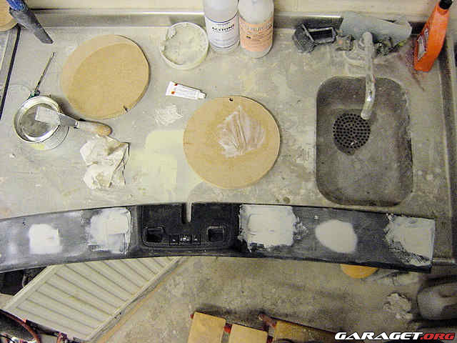

Taket till baslådan armerad med två lager glasfibet, grovslipad och klädd med dämpmatta.
https://www1.garaget.org/gallery/archive/12089/836480_teypch.jpg
https://www1.garaget.org/gallery/archive/12089/836479_t6ylng.jpg
https://www1.garaget.org/gallery/archive/12089/836483_npnpf0.jpg

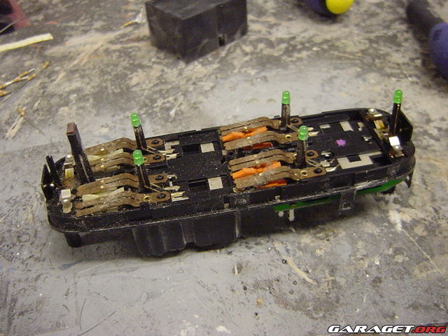

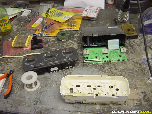

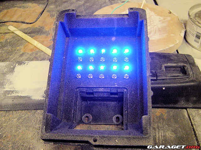

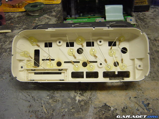

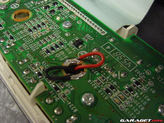

Färgbyte på instrumentbelysningen påbörjd.
Kontrollpanelen till ACCn
https://www1.garaget.org/gallery/archive/12089/836487_s4tfv1.jpg
https://www1.garaget.org/gallery/archive/12089/836489_xqp7ax.jpg
https://www1.garaget.org/gallery/archive/12089/836490_lvtgzh.jpg
https://www1.garaget.org/gallery/archive/12089/836491_s0ywko.jpg
https://www1.garaget.org/gallery/archive/12089/836492_2kiirq.jpg
https://www1.garaget.org/gallery/archive/12089/836493_zahcwt.jpg

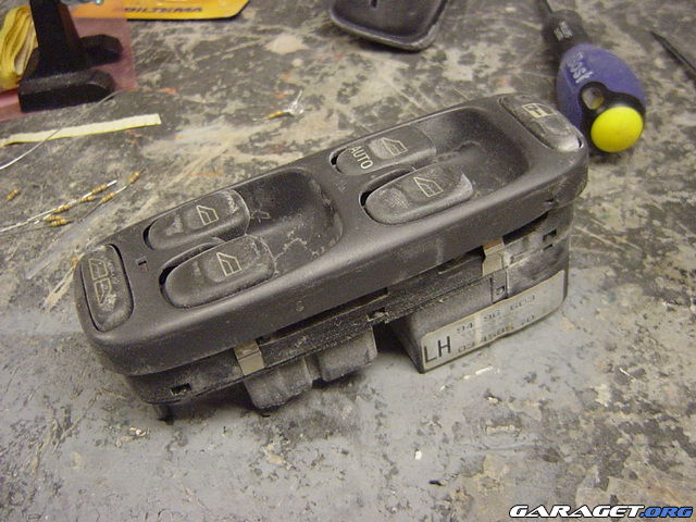

Elhissknapparna
https://www1.garaget.org/gallery/archive/12089/836494_zwabzr.jpg
https://www1.garaget.org/gallery/archive/12089/836495_mm6kla.jpg

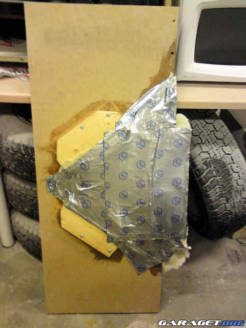

Effter att vi gjort klart lådorna till dörrsidorna så komm vi på att den kommer att vara ivägen för iläggen i dörrsidan. Dom är hos Bilskräddarna för omklädnad. Så de va bara att ta fram dremeln å kapa lite.
https://www1.garaget.org/gallery/archive/12089/836504_5yxq66.jpg
