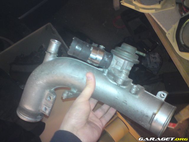

Orginal dumpventilen

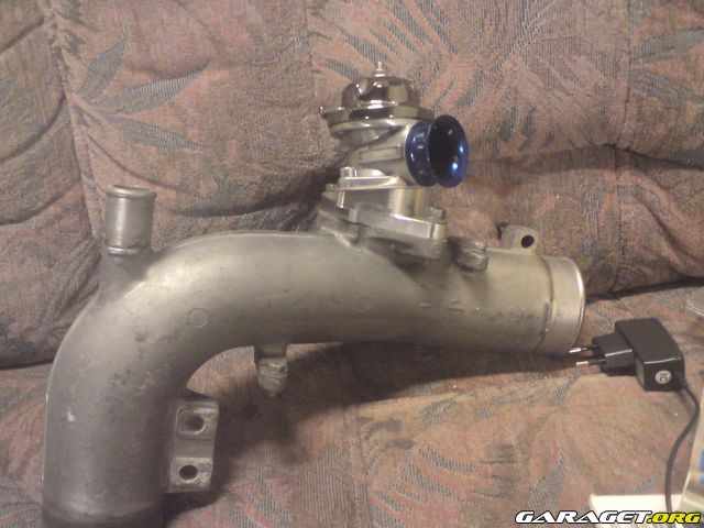

Nya Greddy dumpen! smile

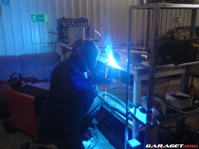

Lite av svetsningen av fästena till sportolarna.
Fästena kan vara klara nästa vecka, så håll ögonen öppna!
Givetvis så kommer tråden att uppdateras mera innan det med andra projekt

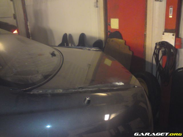

Pysslade lite med vingen idag. Var rätt så orolig för att slita bort lackering på bagageluckan. Men med lite, eller ja. Rätt så mycket våld så gick det!
Före bild!

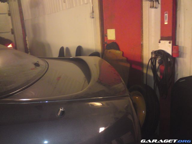

Och en efter bild!
Nu väntar jag på att lönen ska komma så jag kan skicka iväg GTR vingen på lagning och lackering! big_smile

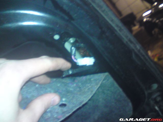

Jag vet själv vilket helvete jag har haft för att få bort vingen samt hur orolig jag har varit för att skada lacken.
Så jag lägger upp en beskrivning och hoppas på att det kanske hjälper någon!
Vingen sitter fast med 2st clips, en på vardera sida längst bak mot baken samt 2 muttrar.
För att komma åt muttrarna så lossar man på 2 st gummitätningar på insidan av bagageluckan, 1 på vardera sida. Storleken till muttrarna är 10mm Sedan är det bara att rycka!
När man väl får loss vingen från karossen så är sista steget att ta bort kontaktstycket till bromsljuset som sitter på vingen. Kontaktstycket finns på höger sida enligt bild!
