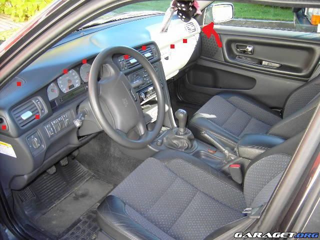

Har markerat på bilden var alla skruvar sitter!
Som ovanstående skrev så bänder du bort luftutblåsen och gallren med en liten mejsel.
http://www1.garaget.org/gallery/archive/22266/783418_f1gh31.jpg
Kan det vara liknande på en Volvo 850 tro?

Wollify skrev:
Om jag inte minns fel så är det exakt likadant.. Förutom vid högtalarna, där sitter det inga
