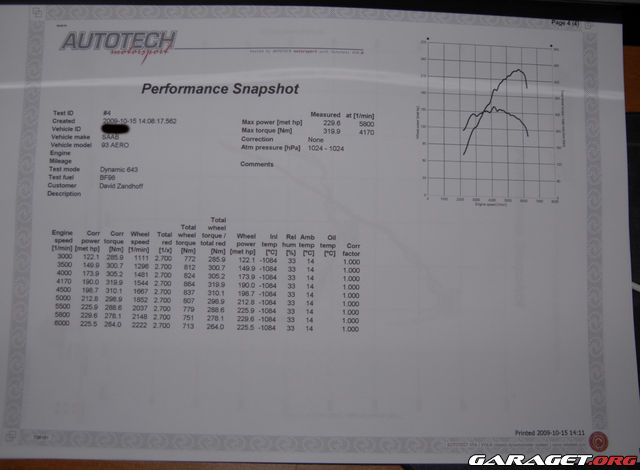

kenare har varit och bromsat bilen och har lite problem med att tyda resultatet
tex vad menas med max power (met hp) 229.6 och max torque (NM) 319.9 skall sifrorna omvandlas på någe sett ? taksam för svar
1 004 Inlägg
15 oktober 2009
står väll ganska tydligt vad det är? 229 hk och 319 nm?

Det betyder troligtvis att du har 229.6 Hästkrafter och 319.9 Nm i vridmoment.?

https://www1.garaget.org/gallery/archive/104022/783616_8wvf0b.jpg
någon som kan hjälpa mig at tyda detta är det 229 hästar på julen? eller skall man omvandla sifrorna på något sätt
1 867 Inlägg
15 oktober 2009
Ja det står ju där? Wheel HP. Det är hästar på hjulen.

ja ok tackar monga som säger att man skall omvandla sifrorna men nu vet jag
141 Inlägg
15 oktober 2009
stämer det att man lägger 12% på den sifran så får man fram dom ungefärliga hästarna i motorn äller e ja helt ute å cyklar?
141 Inlägg
15 oktober 2009
altså 229 på julen och 256 i motorn?
Svårt att tro det finns en universiell siffra, då alla motorer, drivlinor m.m. skiljer sig så går det inte säga annat än att bänka motorn rakt på vevaxeln typ

En del moderna bänkar kan känna av motståndet i drivlinan efter att man har dragit en repa (när rullarna varvar ner) och på så sätt räkna ut ganska så exakt vad man har för drivlineförlust...

Du har en hel del ojämnheter i dina kurvor... vad sa företaget om detta där du bänkade bilen?
Jag hade nog inte kört med bilen utan att reda ut detta..
Finns risk att den spikar osv utan att det hörs...

dom sa inget om detta skall kolla up det tack för upplysningen
