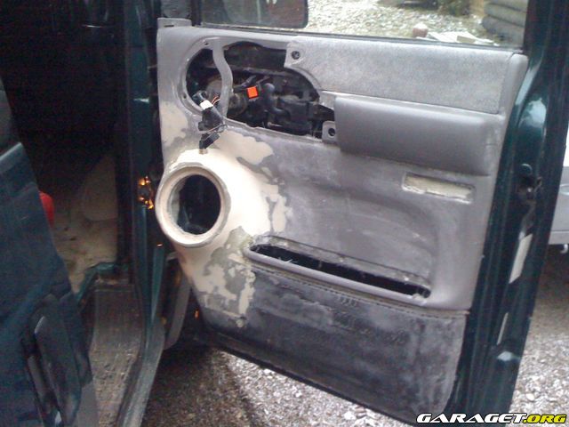

https://www1.garaget.org/gallery/archive/32253/788192_s454ce.jpg
slipat plasten med 80 papper

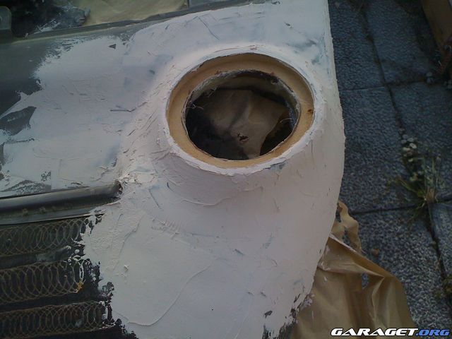

https://www1.garaget.org/gallery/archive/32253/788197_a1ncfh.jpg
Första spacklingen

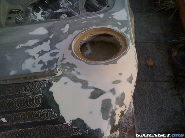

https://www1.garaget.org/gallery/archive/32253/788200_4qqz1s.jpg
Andra spacklingen, det blev tre till men jag har bara slipat med 120 papper som finast men det kanske inte behövs gå med finare papper eftersom det ska kläs med fejk skinn

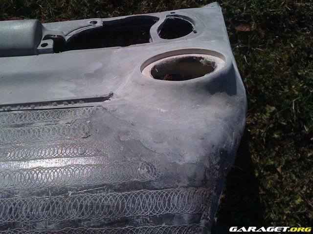

Det har stått lite still nu, men jag har slipat klart ena dörrsidan så den är redo att kläs.

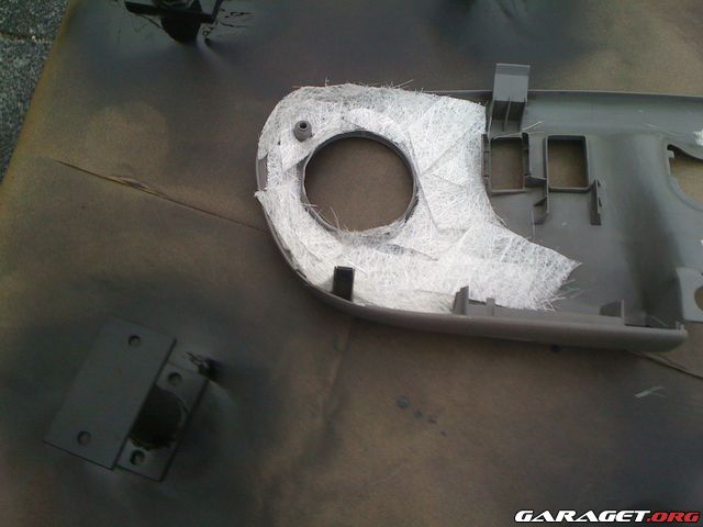

Nu är båda dörrsidorna klara för att kläs. Jag förstärkte dom med 3-4 lager glasfiber på baksidan, framsidan där högtalarna ska sitt fick 4lager väv (bara runt där högtalaren ska sitta)

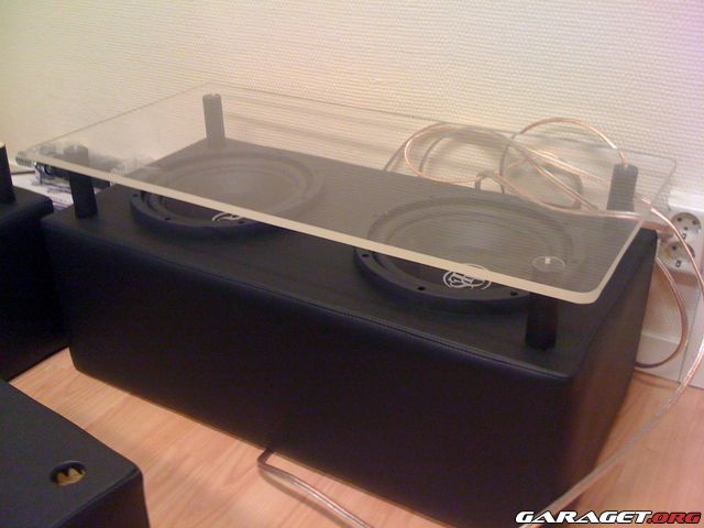

https://www1.garaget.org/gallery/archive/32253/799584_bkkt2z.jpg
Så ser en färdig baslåda ut, men funderar på att byta ut plexin mot riktigt glas (plexin blir så jävla repig)
Jag tänkte försöka göra klar plexin till dom två andra lådorna i morgon.
Mvh Jonny
Mvh Jonny
