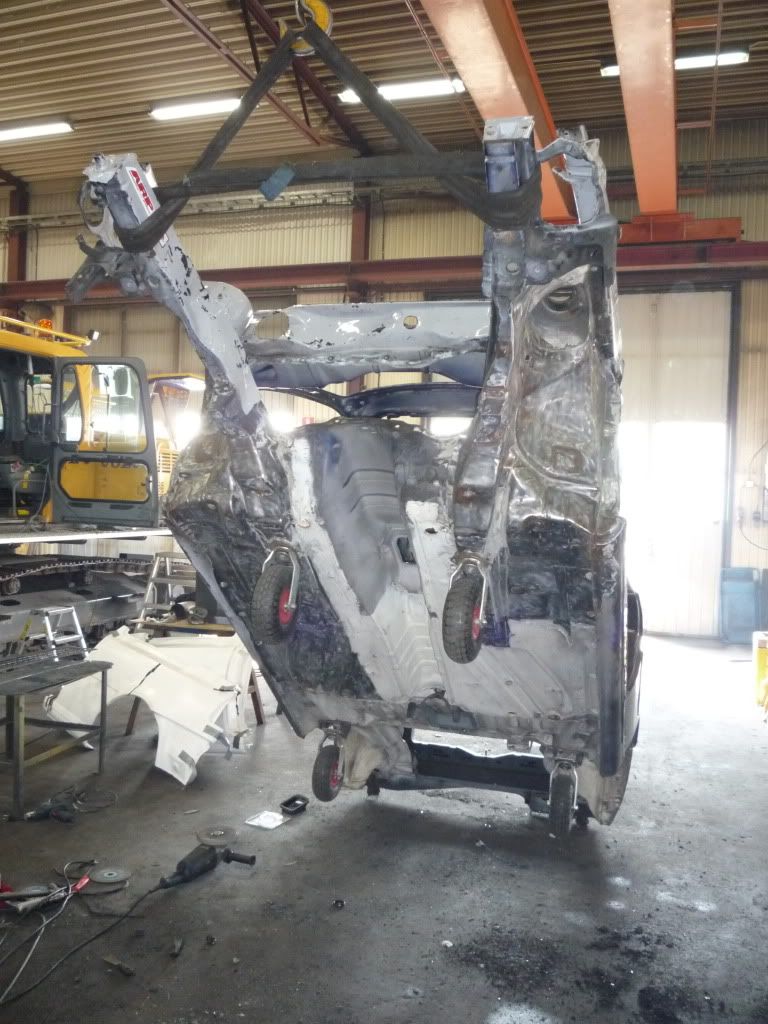

Motorn kommer o hamna en bit in i kupen, framvagnsbalken kommer o gå framför motorn.
Länkarmarna kommer ungefär 80mm längre fram än original.
Bra med travers
http://i558.photobucket.com/albums/ss28/dmixab/P1030165.jpg
Underredsmassa är inte så roligt men det är bara o nöta på
http://i558.photobucket.com/albums/ss28/dmixab/P1030166.jpg
109 Inlägg
18 oktober 2009
Notera mina fina små hjul för att rulla runt karossen, funkar kanon

Fan vilka heta rims haha..riktigt grymt bygge..detta ska följas
Mvh Christian
646 Inlägg
18 oktober 2009
Inte mycket kvar av svågerns kaross nu smile

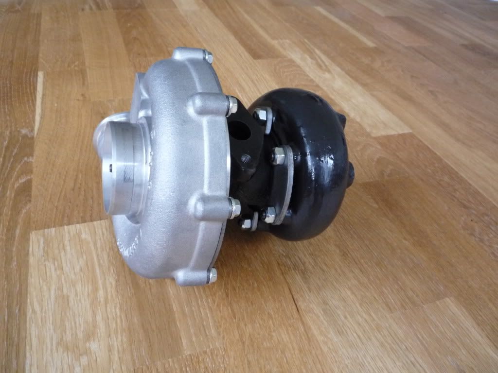

En bild på snurran, liten men naggande go
http://i558.photobucket.com/albums/ss28/dmixab/golf3001-1.jpg
Klart det finns bakhjulsdrivna bilar men varför göra det lätt;)

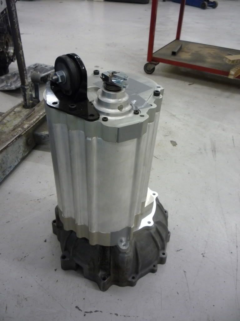

MPG lådan...smilesmile

Haha kul idé, kommer nog göra folk häpna när du driftar fram med denna kärra big_smile
