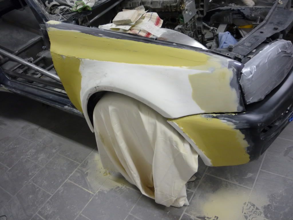

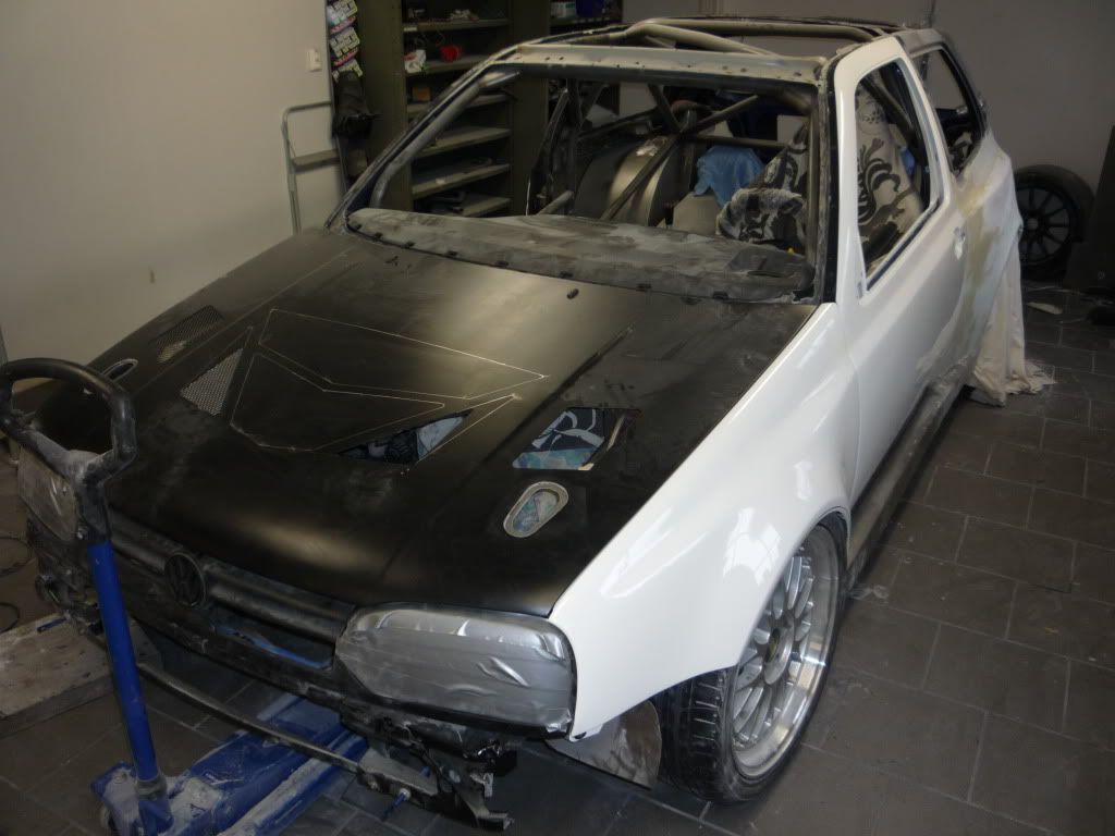

Hej igen, nu har  det hänt mkt i garaget som är värt en rejäl upptade.
Min kamera o min dator har inte mått så bra så det har varit svårt med att kunna uppdatera nått men nu
är vi på g.
Framskärmar, front, bakkjol, har plastats ihop, spacklats, slipats o lagt färg på dom

Med lite färg på
http://i558.photobucket.com/albums/ss28/dmixab/P1040307.jpg
http://i558.photobucket.com/albums/ss28/dmixab/P1040293.jpg

Trösklarna som jag gjorde, tyvärr i plåt men det e ju mkt hållbarare än glasfiber/kolfiber, tyvärr mkt tyngre men men
http://i558.photobucket.com/albums/ss28/dmixab/P1040051.jpg
