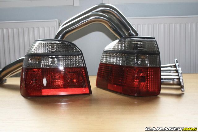

Japp det är klarlack som gäller. Man måste dock ha mycket av svart,rött eller vad man ska ha.
Oftast tar jag karlack och blandar i lite voc färger. Vatten baserna går ej.
Funkar precis likadant på rutor. Man det mkt viktigt att få ett jämtlager över hela rutan.
Här har jag tonat den "vita" delen och klarlackat hela.
https://www1.garaget.org/gallery/archive/56425/789043_orw9ep.jpg

Det ser ju riktigt bra ut!! Men jag har funderat lite... Går det verkligen att få den den där "toningen" att du ser ut så att det inte bara blir svart?
