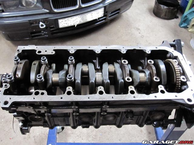

https://www1.garaget.org/gallery/archive/41604/789388_62o4i5.jpg

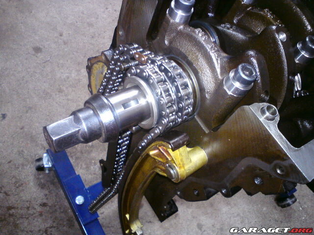

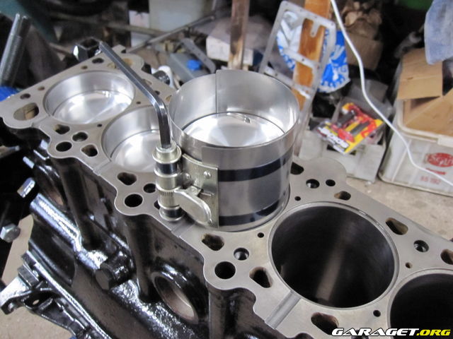

Nu börjar ihop monteringen av nya motorn.
https://www1.garaget.org/gallery/archive/41604/789390_yml0v1.jpg

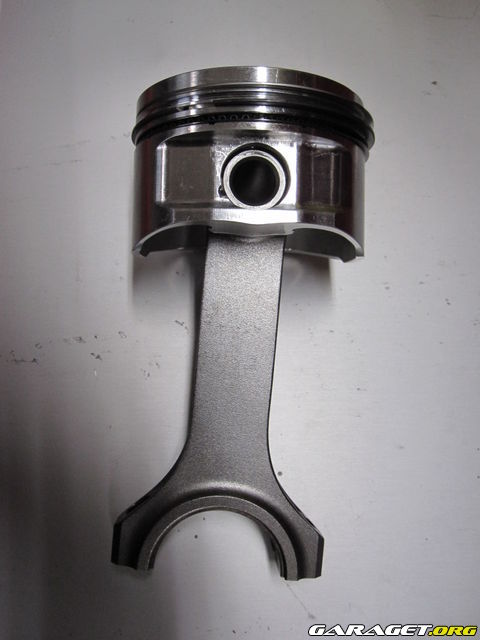

ögon godis. cp kolv egael stake
https://www1.garaget.org/gallery/archive/41604/789391_zlacxk.jpg
nu är kolvringskap o vevstakslager spel mätt o perfekt då ska det bara ihop.

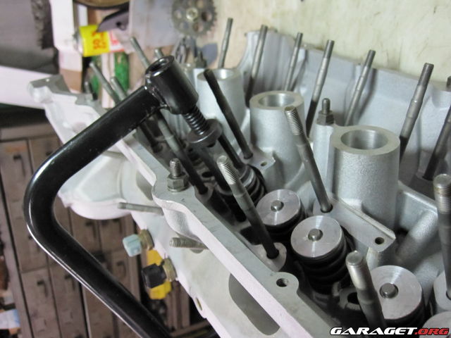

https://www1.garaget.org/gallery/archive/41604/789981_bil3m0.jpg
Nu har ventilerna hamna på plats med tongue

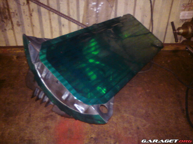

https://www1.garaget.org/gallery/archive/41604/791484_6ueaxm.jpg
polera lite alu i dag å va fint det blir, fast det blir nog pulverlackat de blir så snyggt o bra med. smile

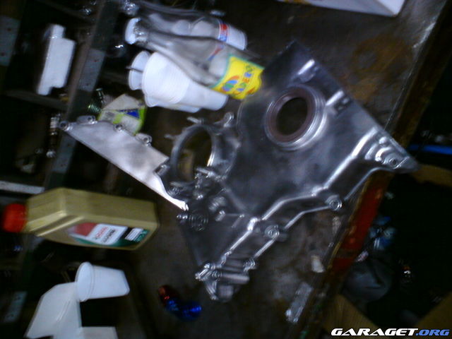

https://www1.garaget.org/gallery/archive/41604/791485_joyrfe.jpg
tråget fick en omgång med smile

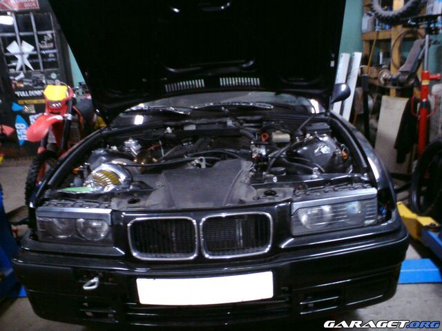

https://www1.garaget.org/gallery/archive/41604/791488_i9wgga.jpg
så ser bilen ut i dag.

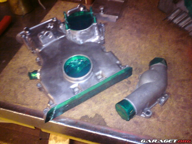

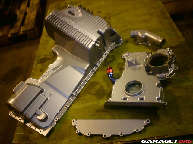

https://www1.garaget.org/gallery/archive/41604/794610_cuwggo.jpg
maskerat inför pullverlack smile blir super fint då.
https://www1.garaget.org/gallery/archive/41604/794613_j0okdh.jpg
blir nog bra tongue

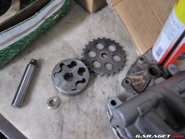

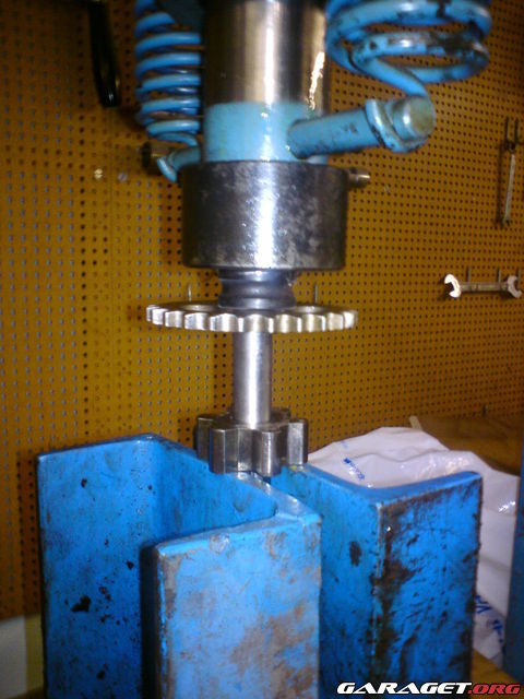

har börja kolla upp oljepumpen nu, ska byta axel o drevet till ppf:s race oljepumps axel o drev smile
https://www1.garaget.org/gallery/archive/41604/797167_fhzjm9.jpg
presar ditt nya axeln smile
https://www1.garaget.org/gallery/archive/41604/797168_vny6f2.jpg
nytt drev o nya race kedior..
