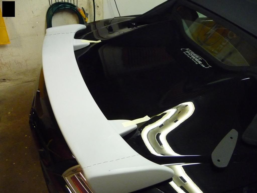

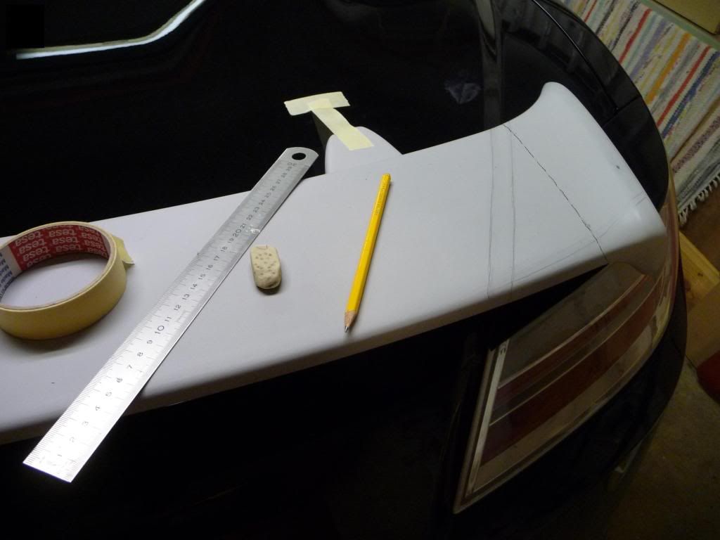

Har köpt en vinge som är tillv i ihålig ABS-plast.Ska bygga om den,alltså,såga av bägge ändarna och tillv nya för att få en form på vingen som passar bättre till bilen.
Vill inte hålla på o gjuta o kladda om jag slipper.Skulle vilja anv. massivt mtrl som jag typ formar till grovt-trycker in i vardera ände-limmar/plastar fast.
Som jag sedan slipar,raspar och formar fram så det passar ihop med resten av vingen och sen kan lacka.Hoppas ni förstår vad jag menar).smile
Vad för mtrl kan jag anv som är lätt,starkt och som går att lacka på??
Byggskum o frigolit är lättformat men alldeles för klent.Funderat på balsaträ.Är det formstabilt eller påverkas det av fukt o kyla?
Bitarna kommer bli ca. 40mm tjocka och lxb=210x300mm(grovmått).
Ngn som har bra tips om mtrl??

balsaträ är ingen bra ide då det som dom flästa träslag drar till sig fukt och då expanderar och i värsta fall ruttnar om man inte förseglar det bra genom att typ använda polyester eller liknande men då måste du kladda iallafall.
Matrial som är lätt, hårt, starkt och går att lacka på då skulle jag utan tvekan bygga upp formen med byggskum och på med glasfiber och polyester.
Jag läste att du hälst inte vill hålla på att gjuta och kladda men jag tror nog att det är det är nästan omöjligt att hitta ett material som är lättarbetat och samtidigt tåligt och klarar att bli lackad.

Ok..tack för svar."Kladda" med glasfiberspackel gör mig inget.Det är bara det här med göra formar o gjuta som jag helst vill slippa.Hade varit enklare o jobba i ngt massivt.
Vingen väger bara ca.1800g orig så jag vill inte ha ngt jättetungt mtrl heller..
Ngt annan som har några tips??

du ska använda BONOCELL.. inte fogskumm elle annat kladd.

I detta fall så är det precis som Evil säger...Bonocell..Det finns att köpa på marin butiker..

Enda sättet om du inte vill plasta är en massiv bit PVC/ABS som du sedan slipar i sisådär 4-5 veckor tills du har rätt form wink
Eller så tar du bonocell och formar den i en halvtimme, plastar och låter vila över natten.

Divinycell (stavning) finns väll att använda också? Eller kanske är liknande till bonocell?

Bonocell är Polyuretan.
Divinycell är vinylcellplast, funkar förvisso att plasta på men divincellen är oftast rätt tunna skivor, typ 15-20mm som mest, medan bonoell går att köpa i upp till 100mm tjocklek.
Divinycellen har också ofta ett rutmönster på sig som är några mm. ner vilket är rätt irriterande ibland smile
