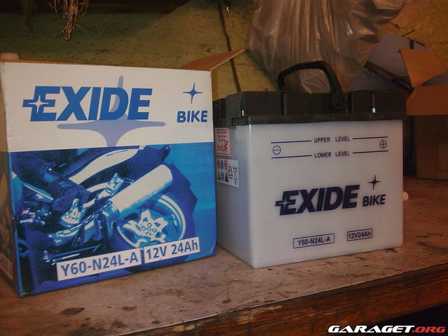

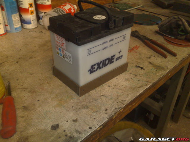

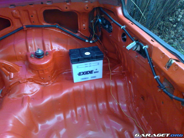

batteriet som ska in i bilen. det väger nästan ingenting
https://www1.garaget.org/gallery/archive/76476/810001_07d652.jpg
typ där ska det sitta big_smile

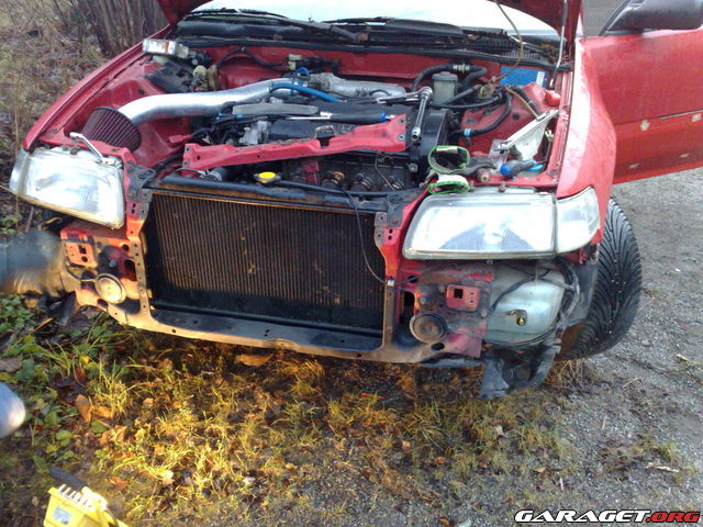

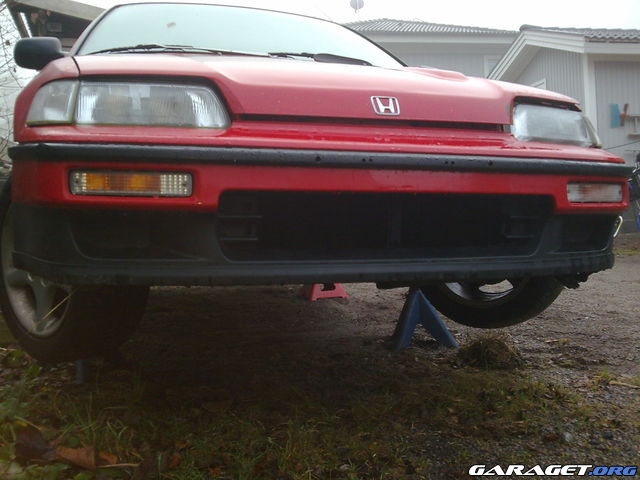

https://www1.garaget.org/gallery/archive/76476/810003_ddr1va.jpg

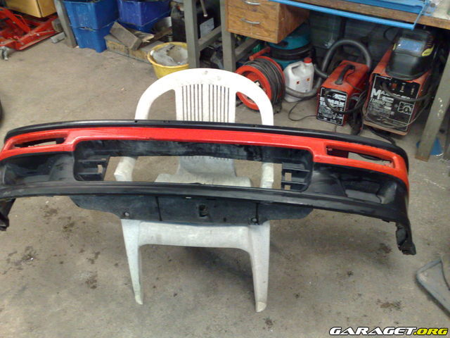

fronten
https://www1.garaget.org/gallery/archive/76476/810005_qxsaaz.jpg
borta

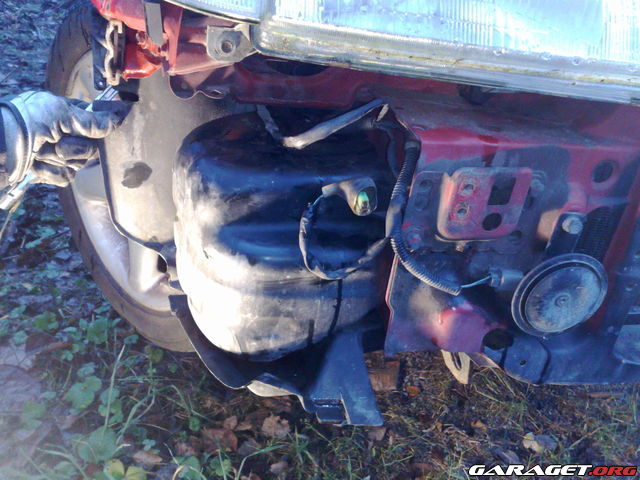

https://www1.garaget.org/gallery/archive/76476/810010_7gr48c.jpg
passade även på att ta bort denna burk
https://www1.garaget.org/gallery/archive/76476/810012_p6yrpo.jpg
så då var den också borta big_smile

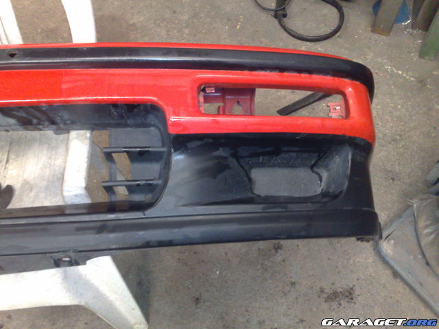

fronten big_smile ska kapas lite
https://www1.garaget.org/gallery/archive/76476/810021_otwb7n.jpg
så såg det ut innan vi kapade
https://www1.garaget.org/gallery/archive/76476/810030_b6clzb.jpg
så vart det

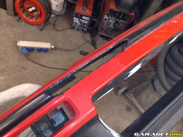

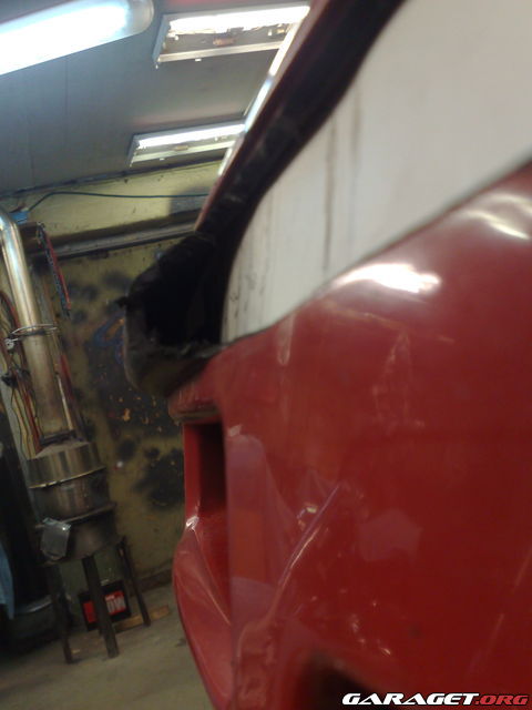

vi började även kapa bort listen
https://www1.garaget.org/gallery/archive/76476/810049_08og0z.jpg

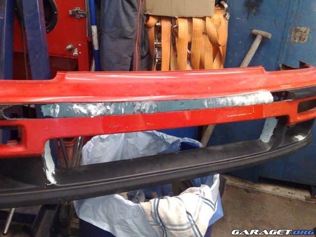

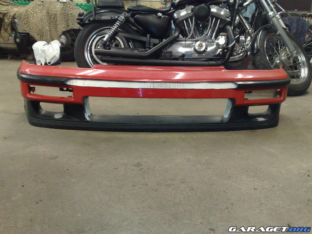

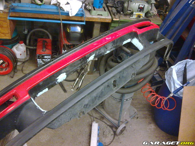

kapade lite till ska även kapa bort listen på sidorna. sen så ska de bli plant där listen ska sitta plus att vi ska göra den lite längre. vad tror ni blir det bra? big_smile
https://www1.garaget.org/gallery/archive/76476/810052_bda3r7.jpg

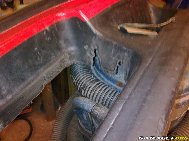

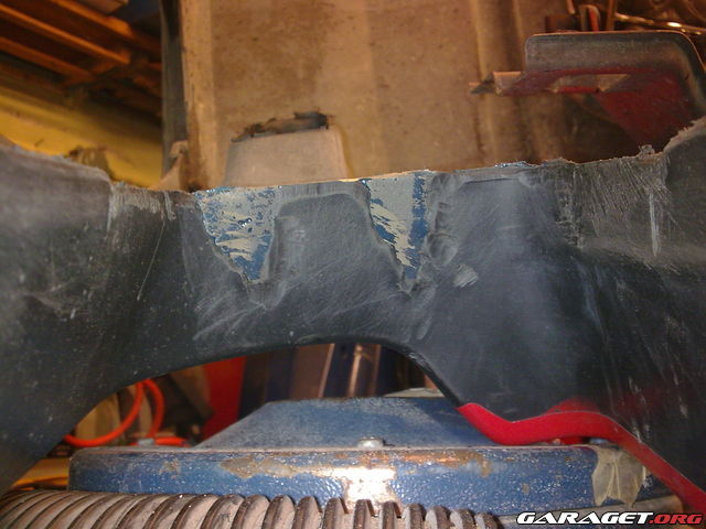

någon som har ett tips på vad man kan använda för att lägga igen gapet med? så det håller
355 Inlägg
30 november 2009
Hej!
Går det inte att lägga glasfiber på insidan, sedan fylla upp med byggskum, glasfiber på utsidan. Slipa ned allt och till sist et fint lager spackel.
Vad min första tanke.
Mvh Jonas
Mvh Jonas

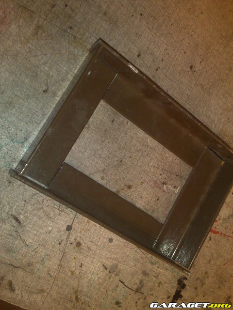

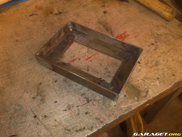

Tja tja, i veckan har det inte blivit så mycket gjort men vi har lyckats få ihop en batterihållare så ska svetsas fast i bilen någon dag. sen har vi också konstatersat att det inte gick så bra att andvända glassfiberspackel att sixa fronten med. så det blir nog en sväng och köpa riktiga grejer till att fixa den med.
https://www1.garaget.org/gallery/archive/76471/814265_1b5zlu.jpg
så ser det väl bra ut men när men börjar vrida lite på fronten så släpte det ganska lätt tyvär sad
https://www1.garaget.org/gallery/archive/76471/814266_u8cnjv.jpg
så vi började bygga på batteri hållaren smile
https://www1.garaget.org/gallery/archive/76471/814268_tsh5m8.jpg
typ så blir det
https://www1.garaget.org/gallery/archive/76471/814272_qv3rrj.jpg
svetsad bara blästra den sen svetsa fast den i bilen sen lacka den förstås sen så är det också klart:)

hehe nja glassfiberspacklet blev ju hårt medans fronten e lite rörlig eftersom den är i plast så det funkade tyvär inte. så blir nog till att plasta fronten iallfall smile

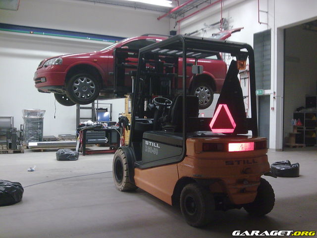

Haha finns alltid lösningar att ta till om man saknar billyft wink
9-5 Aero Sedan -05
30 Inlägg
6 december 2009
hehehe, aa det gör det det funka hur bra som helst big_smile

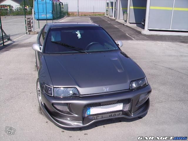

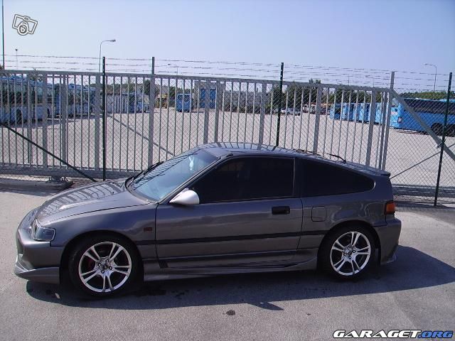

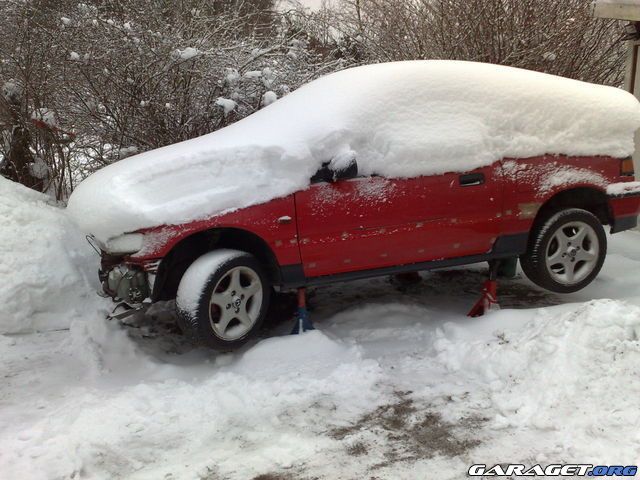

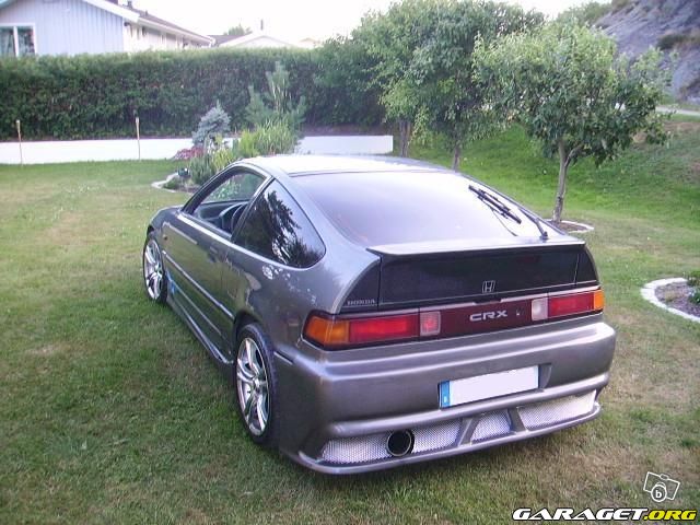

nu var det ett tag sen man var i garaget och skruvade och det lär inte bli så mycket nu heller efter som det ligger ett tjock lager med snö på bilen. Men jag just nu undrar jag om någon har en Crx front att sälja till en mig då vi funderar på att behålla orginal looken på annars har vi funderat på att beställa detta kjolpacket, Vad tycker ni vad vi ska göra?
https://www1.garaget.org/gallery/archive/76476/830869_soov7r.jpg
fronten
https://www1.garaget.org/gallery/archive/76476/830871_47wlxh.jpg
sidan
https://www1.garaget.org/gallery/archive/76476/830872_9horfx.jpg
baken big_smile
https://www1.garaget.org/gallery/archive/76476/830881_zqgcun.jpg
hehehe ja så står bilen just nu big_smile

har du prövat att plastsvetsa ihop fronten? jag har gjort det lite grann med en lödkolv från biltema, det verkar hålla bättre än att spackla o ha sig, är ju värt ett försök! smile
men varför hålla på att spackla igen hålen när ni har svets till både batterihållaren och avgasystemet?? blir bara tattarlagning om ni ska spackla igen rosthålen!
tack för tipset, så nu blir det till att dra till garaget och prova om det funkar/ håller. och ja vi kommer att svetsa igen hållen har kollat runt lite och det verkar vara bäst så big_smile

Du en fråga bara, kommer bilen ens starta med det batteriet? 24 amph om jag inte såg fel?

tackar hehe jo starta gör den nog, det e ju det ända batteriet är till för eftersom vi inte ska stereo eller nått sånt och det är ingen fara med pengarna batteriet var gratis big_smile
