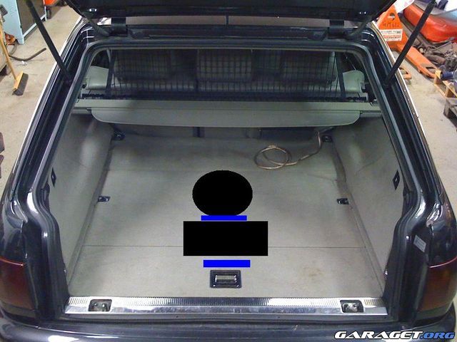

Jag har nu tröttnat på att ha en baslåda ståendes i skuffen, den tar upp lastplats samt att jag inte kan använda "överdraget" som man drar så att inget syns i skuffen. Så jag fick iden att sänka ner allt i reservhjulsbaljan. Med reservhjulet och verktyg i baljan, så har jag  B 1m*L 0.7m*H 0.1-0.12m i utrymme. Kommer detta utrymme att räcka till två basar eller ens till en bas? Nästa fundering är om det går att montera slutsteget på undersidan av golvet (se bild) och sedan göra två lufthål brevid utan att det överhettar?
Och till sist, jag vet att "bra ljud" är subjektivt men ni som har byggt ljud i reservhjulsbaljan innan, var det bara att sänka ner basarna och lira, eller greja med låda/ mattor m.m?
Jag vet inte just vad för basar jag ska köra, kanske blir nya basar eller kanske blir de gamla jag redan har.
Tack på förhand!
mvh Rasmus
https://www1.garaget.org/gallery/archive/111523/793957_z46apx.jpg
Alternativ ett med två basar(runda svarta), samt två stycken hål för luft (blåa) och ett slutsteg i mitten, monterat underifrån. Basarna samt lufthålen kommer ha grått galler som passar in i inredningen. [

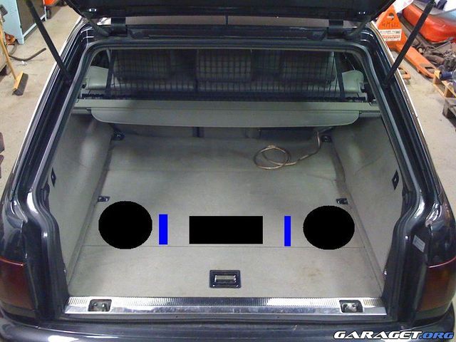

https://www1.garaget.org/gallery/archive/111523/793958_5pm2dx.jpg
Alternativ två.

de kommer inte att funka å ha basarna "open air" å sen har hål brevid dom för luft till steget.. ska man ha basar "open air" så måste de va helt tätt runt dom å inga hål i baffeln dom sitter i.

Okej, så jag behöver i princip då bygga in steget i en liten låda med lufthål upp genom golvet, för att då få det helt tätt till basarna? Kommer inte basarna att behöva luft ner?
behöva luft ner??
