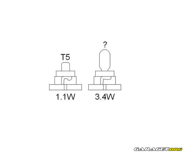

https://www1.garaget.org/gallery/archive/89623/803337_e4szb3.jpg
Tjenna! Detta skiljer T5-lampan och 900/9-3s instrumentlampa. Finns det någon som säljer 3,4watts t5 med större diod?
