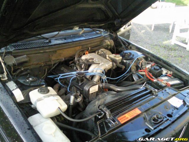

ok en bild på spisen och sen lite info på det:P
https://www1.garaget.org/gallery/archive/88339/797112_itryh8.jpg
okej börja så här:|  den 09 04 16
förde till farsan en torsdag på en raka körde 100 blås körde om en last bil la i fyran varva 3400rpm
bilen som annars var kvick kom inte ens upp en i 120:(
en tanke slog mig lite soppa, på ok i Ingelstad tanka i 20l 98okt drog på lite gick ändå inte bra:(
väll hos fasan i med en flaska stp och sen gick jag in och bla bla bla 6 timmar senare körde jag in till stan
(förvånansvärd lugnt) åkte och handlade på norremark. klar där så dags och åka hem och sova (tänkte jag men inte bilen) körde i rondellen svängde upp på norrleden och i utfarten från rondellen börja motorn knaka blev där stående i en timme två fick stå natten i ett bostads område i nästan två dar väl på värkstad gick den i gång på 3cyl 0 komp på andra och på tredje ca 3-4 i komp...
fick en 740 gle 87 av en gubbe för 500:- som gått 16000mil välservat 28 av 32 oje byten hos volvo
full servat hos volvo till 14500mil koppling och kamrem byt en väcka tidigare.
komptestat med bra resultat.
ska skriva mer om motorn sen..................

ska nu skriva lite mer om motorn tongue
detta är vad jag vet och läst..
motorn som sagt är från en 740 gle som har 129hk vid 5400varv medan org 240 glt 5600varv.
tändningen är tagen från org motorn (mindre jobb) k-kammen sitter kvar och pluggana är väck (sitter i insuget på vissa 740 gle).
enligt Sven Åkesson (halv känd volvo trimmar) har kört bilen och säger så har-
fan vad den går. han menar att topp effekten ligger 6000-6200rpm.
med lite plirande och tändspole från hans bil fick vi den att gå på 9,2 till hundra med hjulspinn.
kan nämna att den spinner i 120 på trean vid blöt underlagt.

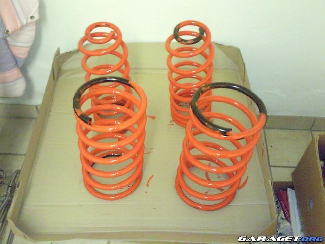

okej kommer nu mitt i natten med en uppdatering följande hänt
bilen åkte på värkstat i söndag sad  blir nog klar till fredag smile
sen till helgen blir det att svetsa avgs och japsen ska änklingen bort (ingen som vill ha)
hand bromsen fixas nya däck , öl och destilleringsfilter ska bytas.
ska också kolla på ett kompressorkit cool
ska också lägga ut en bild för innan nya sänkningen.
https://www1.garaget.org/gallery/archive/88339/798793_9gtqon.jpg
ska vara 780 v6 turbo fälgar men jag tro att det är kopior på dom..
kvällen innan bilen skulle lämnas så såg jag att fjädra var delvis plåtrena så fram med pensel och
röd färg och böja måla sad
https://www1.garaget.org/gallery/archive/88339/798794_a92pik.jpg
kvällen innan bilen skulle lämnas så såg jag att fjädra var delvis plåtrena så fram med pensel och röd färg och böja måla...
resultatet blev bättre än ser ut  smile
fasan blev inte glad när jag ställde dom i torkrummet big_smile
natt i natt
mål med bilen.
köra på nurburgring till sommaren minst ett varv.
köra bilsport superstage på under 2 min.
och få den genom besiktningen på fredag.
tipps och frågor är välkommen ..smile
