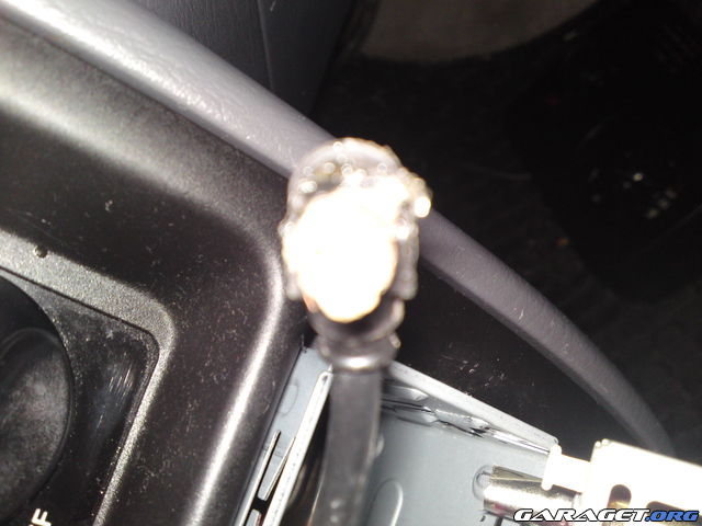

Tjena!
Sålde min stereo igår och när jag plockade ut den så fastnade antennsladden och drog sönder antennkontakten.
Ska jag klippa av kabeln? Och löda fast den på något sätt?
Har en lödkolv och en lödbarantennkontakt.
https://www1.garaget.org/gallery/archive/98238/797947_uohhna.jpg
https://www1.garaget.org/gallery/archive/98238/797949_922yd9.jpg
Kanske otydliga bilder men hoppas ni ser på ett ungefär iaf.

Klipp av och löd dit en ny ISO-kontakt om du kan.
Blir nog enklast så..

du har svarat på din egna fråga, klippa av och löda dit din lödkontakt?

Är det bara att löda på eller måste jag tänka på något?
Är det något speciell koppling?

Antennkabeln består av en kopparledning som är isolerad/skärmad runt om. Som du skrev har du en lödbar kontakt så i den kan man se rätt tydligt var man ska löda fast kopparkabeln. ISO-kontakten passar de flesta stereoanslutningar så det är smart att löda på en sådan när du ändå ska löda kontakt, en vanlig DINkontakt måste oftast ändå skarvas med en iso-din adapter = onödigt.

Ska jag skala så långt att kopparen är typ 2mm utanför kontakten så jag kan löda?
Svårt att löda fast i kablen ^^
