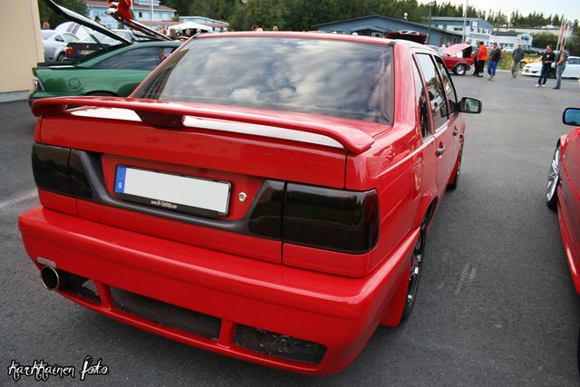

Hade en 740 förut, köpte toningsspray på Mekonomen, vart ju inte jätte bra, men det dög.
Men bilden på länken nedan, hur har dom gjort att få det så bra?

Dom kan ju ha satt toningsfilm på lyktorna...

Nja det är nog vanlig bakljusspray, med extra många lager.
WeDo t.ex. vet jag har vanlig spray: http://www.garaget.org/?car=109731&image=1046988
Jag kör också med spray men fick det inte lika blankt av någon anledning, det är drygt 6 tunna lager som är lagda med 1-3 minuters mellanrum: http://www.garaget.org/?car=104801&image=1495321
Toning (speciell toning för framlampor) har jag däremot på framlamporna och det blir inte alls lika svart: http://www.garaget.org/?car=104801&image=1495329

Ja ska tona om mina så det finns en lätt röd ton i den svarta färgen. Blir det inte så blankt som ni önskar så kör man 2000 våtslip och polerar

Finns bara ett sätt att få det bra. MÅNGA TUNNA lager. Se till att ha ordentligt med färg i burkarna och att dem är väl omskakade. Annars finns risken för spottande. Håll även ett avstånd om 30-40 cm ifrån.
Ni får säkerligen dra en 15 lager innan dem blir riktigt mörka men det blir jämt och snyggt.
Dra inte för fort heller, dra i en fart där ni ser att den blir en blöt yta men inte rinnande.
