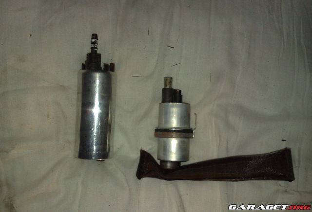

Jag tackar för svaren.
Om man har en dränkpump i tanken och byter ut den mot en kraftigare som har både högre flöde och tryck behöver man antagligen göra någon justering för att bränsletrycket inte ska bli för högt. Eller kan jag låta tryckregulatorn ha samma inställning? Insprutet på Volvo 264an är K-Jetronic.
Jag ställer den fråga för att jag har funderingar på att byta ut och modifiera tank-armaturen och montera en pump från en Saab 900 Turbo -91.
Om Saab 900 pumpen flödar mycket mer antar jag att trycket kan bli allt för högt eller?
https://www1.garaget.org/gallery/archive/44318/802019_ovhx65.jpg
Saab 900 Turbo pumpen till vänster och Volvo 264 pumpen till höger
