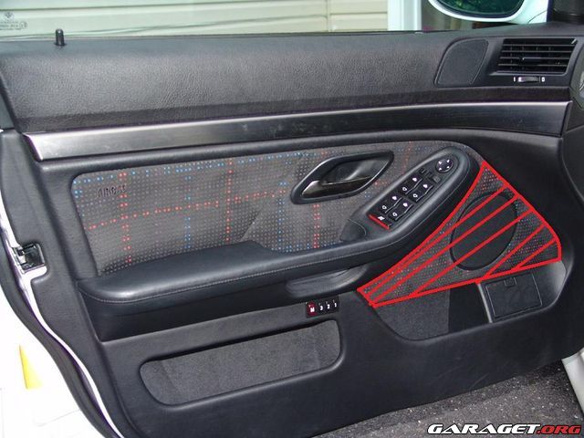

Mina txc klarar runt 40-45 hz med men ej när man spelar för högt som sagt (har dock aldrig haft dem openair så vet ej hur det blir.. Tanken är att dom ska palla möta basen på bra volym runt 55hz.
I dörrarna är tanken m1 matta, och sen såga ur den markerade biten och ersätta med mdf för att sedan plasta och m1 matta på hela insidan utav dörrsidan för att göra den lite stabil. på så sätt får jag en ganska osynlig installation.
Borde väll fungera?

Tycker du ska kolla om nån har en färdigombyggd bräda ligger till bilen ist:)
Annars är väl ett bra tips att vinkla midden lite uppåt och mot dig i dörren:)

det ska inte synas att man bytt något, det ska höras ;-)

om du ska ha originalgallren till systemet så kan du ju klä dom med "fronttyg"..då ser det original ut:p
dörrarna blir bra..brädan är bättre men vinkla lite så blir det nog kanon:)

De jag målat rött ska bort, gallret ska bort, sen ska det ersättas med en mdf, som jag klär med svart högtalartyg. Den röda 3kanten blir svart tyg, jag har svart skininredning i mina dörrar, inte som på bilden. Att det är tyg istället för galler är ingenting man tänker på specielt mycket jämfört med högtalare i brädan. därför väljer jag detta. vinkla högtalarna lite ska nog inte vara något problem.

ska du inte ha nått skydd framför elementet då?

visar sig, ett galler går ju alltid att trycka dit på insidan av tygen om det behövs.

tänkte mest om du klär baffeln för..och har hela gallret försänkt så går det även att ha gallret klätt i samma tyg..lättare att montera bort då ist för att riva hela dörrsidan:p Och då syns det inte heller:)

tänkte inte klä baffeln smile tänkte fräsa ur en ram som jag spänner tyg över, och sätta denna över baffeln smile

aha..som ett fronttyg alltså:p skulle iaf rek galler bakom..även om man är försiktig själv så finns det ju andra som inte är:s bara pula ihop nått enkelt:) trevliga bilar att bygga i sägs det iaf:D

Jo men du har nog rätt, lika bra då jag redan har galler liggandes.. Får se om jag får tag på lite nya dörrsidor och dämpmatta nu smile
