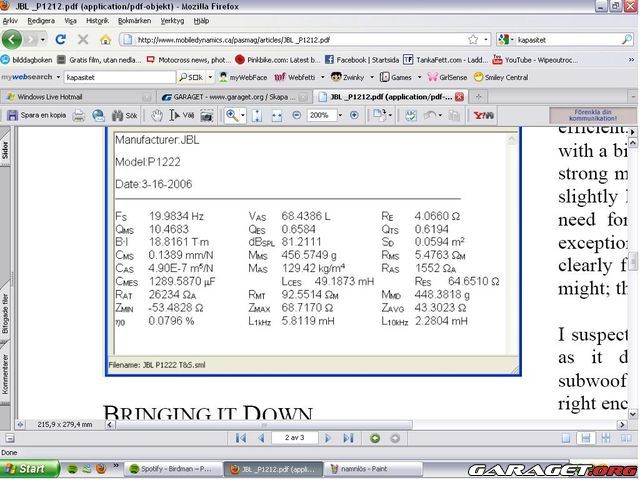

Som Ämnet lyder... Hur många DB har en JBL P1222 kapacitet för vid optimala förhållanden?
Blev lite nyfiken då jag precis beställt en!
Antar att de finns några där ute som har eller haft en JBL P1222 och kanske mätt upp DB? wink
Sen skulle jag behöva lite tips på lådor?
- En för mer normalt spelande smile
- Och en för SPL! cool
Hittade parametrar från följande sida
http://www.mobiledynamics.ca/pasmag/art … _P1212.pdf
https://www1.garaget.org/gallery/archive/85345/800216_71uc2l.jpg
JBL P1222 parametrar

Portad låda 49,56 liter med en 4" port på 277 mm
JBLs egna förslag

Det var ju en aning skillnad med de där parametrarna jämfört med JBL:s egna parametrar förstås. Här ser man ett exempel på varför det verkliga resultatet ibland inte blir som det teoretiska när man utgår ifrån tillverkarens spec, även om programmet räknar relativt exakt. smile
Jag har suttit och jämfört basreflexlåda med både JBL:s egna parametrar och de uppmätta parametrarna, skillnaden i frekvenskurvan vid samma låda är klart märkbar. Frågan är vilka parametrar som är vanligast för P1222 generellt, det varierar naturligtvis en del.
Testa gärna med JBL:s egna lådförslag, som Softis ger exempel på. Avstämningen är dock ganska låg tycker jag, porten bör nog hellre göras runt 20 cm som utgångspunkt. Om parametrarna stämmer bättre med de uppmätta så är nog sluten låda ett bättre val när lådan ska spela "allround". smile

33 hz är den avstämd till

Då ska jag prova den! smile
Hur många liter ska den slutna låda va på om man räknar efter dom paramerrarna som jag hittade?

JBLs förslag ligger på 28,32 liter

Kollade precis där på hemsidan men tack ändå wink
Skulle va kul att kolla hur stor skillnad de blir på lådorna vid samma avstämningsfrekvens. Jämförelsevis av JBLs lådor och Egna lådor med dom andra parametrarna
