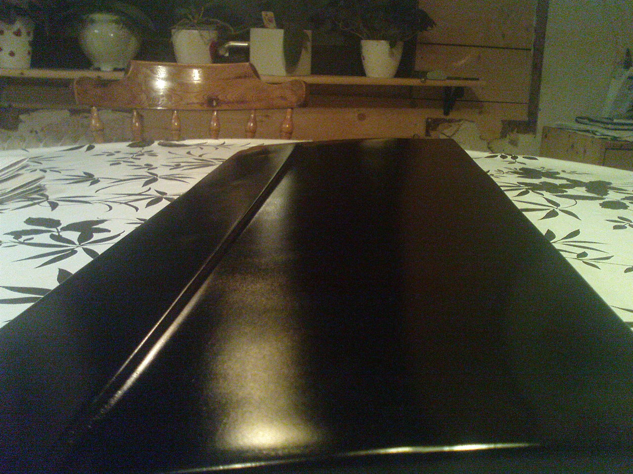

10 december 2009
https://www1.garaget.org/gallery/archive/101296/large/816915_bj5cou.jpg
så vart det tongue men så ska klarlack på med så big_smile
