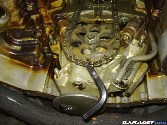

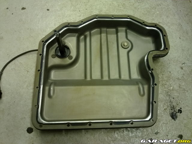

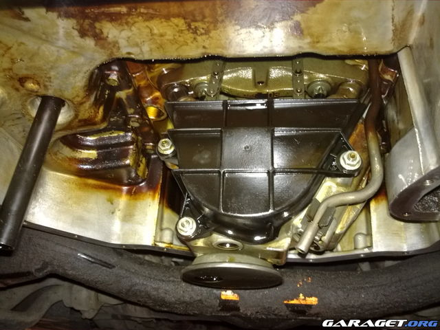

Nu har oljepumpskedjan blivit spänd och oljetråget hittat tillbaka till motorn igen, lägger upp lite bilder på ett rent fint tråg och hur det går till när man spänner kedjan till oljepumpen...
https://www1.garaget.org/gallery/archive/20534/833213_frtxmg.jpg
tråget med nya packningen
https://www1.garaget.org/gallery/archive/20534/833215_9q7rwk.jpg
man skruvar bort oljepumps bulten till vänster sett framifrån och inne i det loppet sticker man in en 8mm insex och spänner kedjan till ca 5mm spel. Skruvade även åt de m6 bultar som håller ihop oljepumpen då även dessa satt lite löst yikes
https://www1.garaget.org/gallery/archive/20534/833218_afd72f.jpg
Här har jag skruvat tillbaka "kedjeskyddet" till oljepumpen, klart! bara dit med tråget igen

Projekt och tips på samma gång, perfekt kombination när du ändå har isär det. Skarpa bilder också, plus i kanten!
Fortsätt såhär!

Ja lika bra att visa hur man gör såna här tråkiga men nyttiga saker oxå, själv körde jag ju fast när jag såg hur slapp kedjan var till pumpen, åkte hem och hittade instruktioner på autopower tongue sen var de bara att köra igen, korten är tagna med min mobil tongue

du vett om att den är en sjuka på bmws v8or va, att dom 2 bultarna skruvar ut sig. en polare skulle bara kolla sinna o då låg en av dom i ¨¨sumpen¨¨ under:P snacka om tur. oftast hjälper det inte att bara spänna dom. locktite och fjäderbrickor brukara vara svaret  på att få det att  hålla smile

ja absolut, jag läste på och visste det långt innan jag köpte 540´n och frågade dessutom ägaren om de var kollade eller åtdragna, och han sa "jaa de är fixat" inte lita på någon utan bildbevis eller kvitton verkar det som i bilvärlden. delvis därför jag tog ner tråget, de sitter ordentligt nu iaf. Nu är alla dessa "sjukdomar" åtgärdade på min bil. Bytt bromsar runt om, koppling, båda styrlederna, kylare, ac-kylare, visko-fläkt, insugsmembran, fixat oljepumpen och nu strax ventilkåpspackningarna så nu ska det inte vara nåt sånt som kan krångla smile

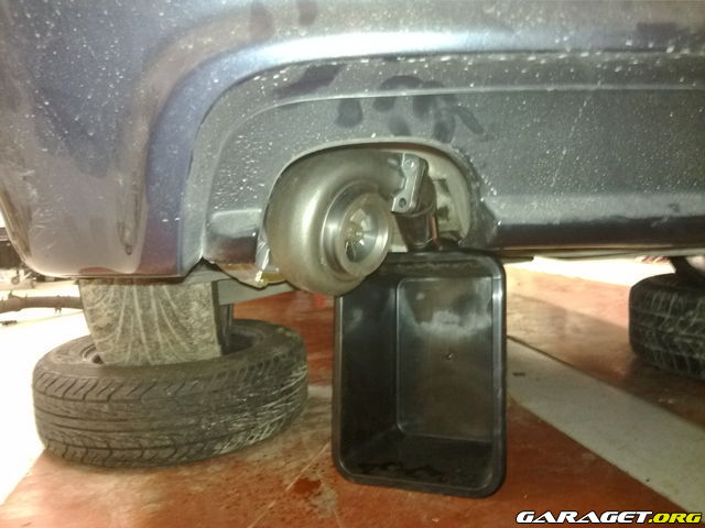

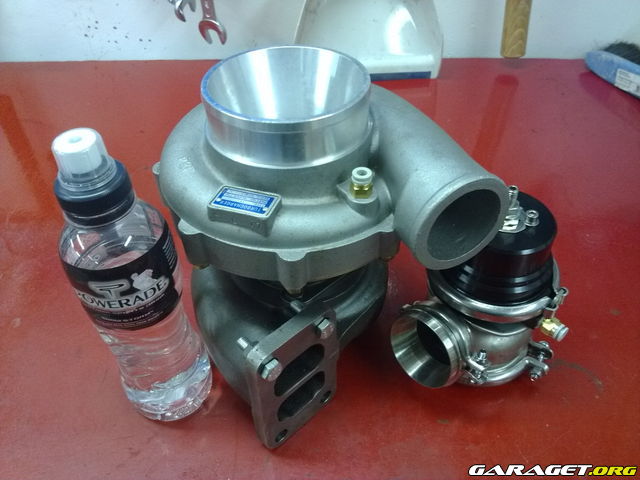

Idag vart det att montera på turbon på bilen och greja en infästning som upp håller hela paketet, även borrat och gängat dit en luftnippel på turbon, allt hålls uppe med hjälp av plastlådan ni ser på bilden än så länge, ska göra klart infästningen imorgon hade jag tänkt, bjuder på lite bilder så länge tongue
https://www1.garaget.org/gallery/archive/20534/833760_0k5g83.jpg
nya nipplar till turbon och wastegaten

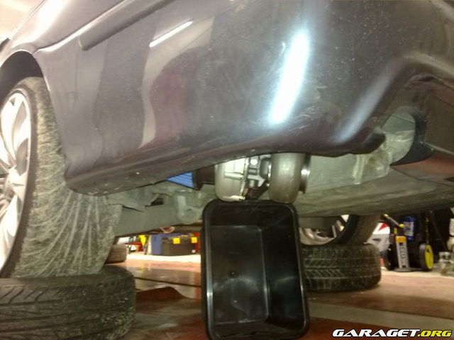

Så ser det ut under bilen

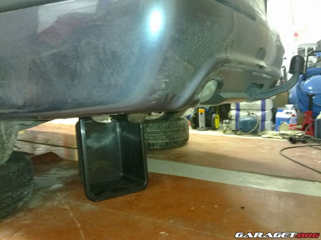

Som ni ser så hänger det inte ner allt för mycket och ser lite diskret ut, när bilen är nedsänkt och man står upp så kommer det knappt att synas
