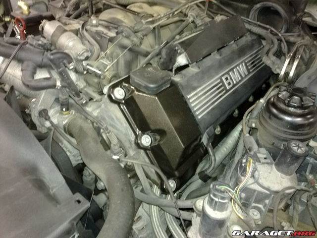

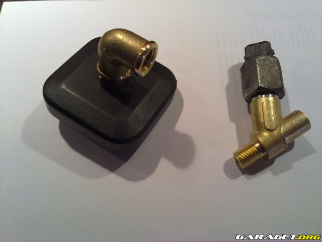

Fixat lite nipplar för oljan till turbon samt oljeretur, oljereturen kommer rinna in i oljepåfyllningslocket som ni ser på bilden. smidigt som det ska vara, allt för att underlätta besiktningen sedan, bara att byta oljelock så är oljereturen från turbon till motorn borta big_smile Även ventilkåporna har fått färg på sig, var inte det lättaste och roligaste jobbet i ett kallt garage :S men nu är de äntligen dugliga för montage!
https://www1.garaget.org/gallery/archive/20534/848088_6cjgc4.jpg
garage lackerade ventilkåpor
https://www1.garaget.org/gallery/archive/20534/848089_v7goql.jpg
t-kors till oljetryckskontakten samt ett uppborrat oljelock med nippel till oljereturen

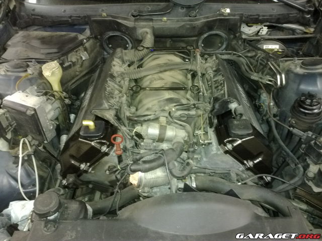

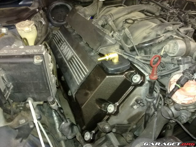

Ja nu har kåporna hittat hem och sitter på plats! Allt annat såg plötsligt hemskt grisigt ut! dags för motortvätt tongue På bild 2 ser ni även lite mer av hur oljereturen kommer att fungera!
Kanske blir det en uppstart av den i helgen och se så allt funkar i motorn efter alla ingrepp, då med enbart headers och katar cool lär nog ljuda fint i öronen.
https://www1.garaget.org/gallery/archive/20534/848921_lw3h1o.jpg
nylackade kåpor på skitig motor!
https://www1.garaget.org/gallery/archive/20534/848922_rgj84s.jpg
oljereturen ner till motorn
