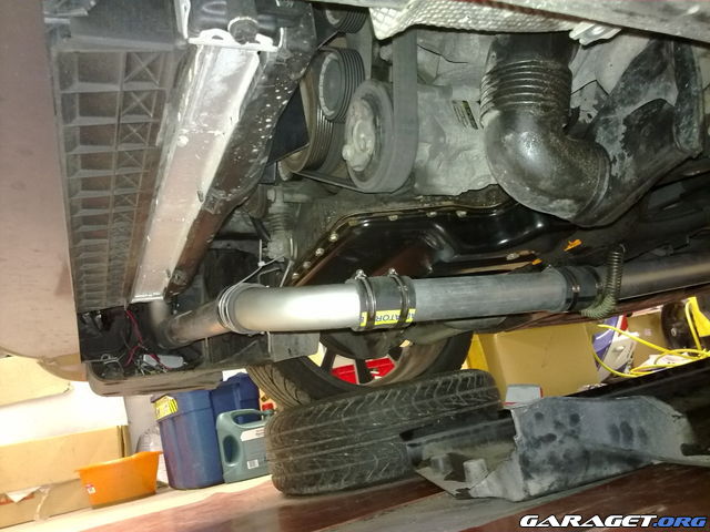

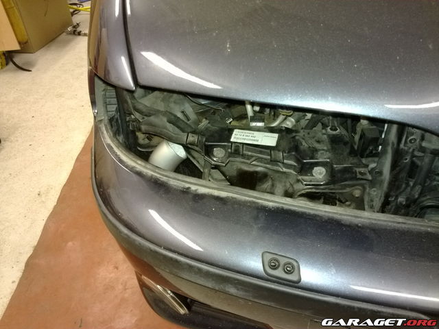

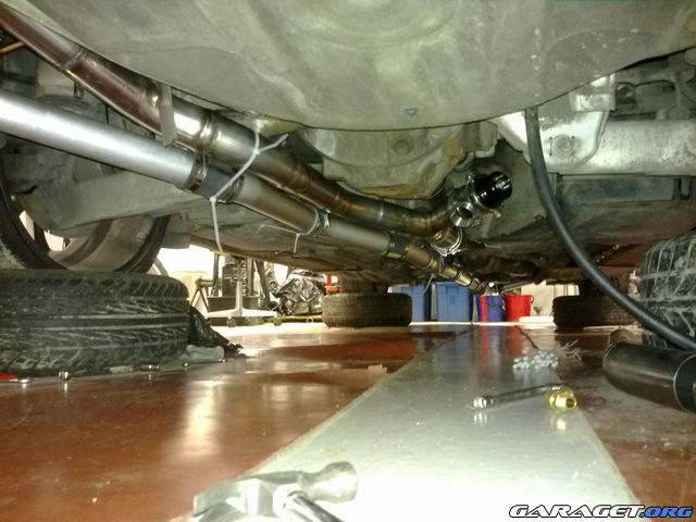

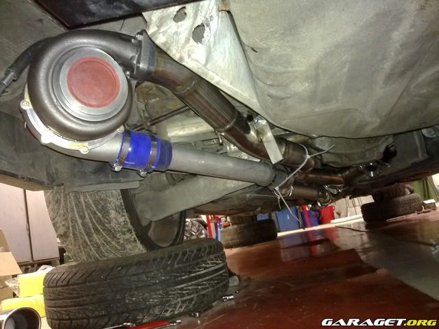

Idag knåpade jag ihop tryckrören så långt klämmorna räckte, köpte alla som fanns på biltema tongue
Det som fattas för att få ihop allt nu är dumpventilen, reducers och lite klämmor, montera och koppla in oljereturpumpen samt oljeslangarna, sedan uuuuuppstaaaaarttt!

ska greja stabilare fästen än buntband tongue

Vad är det som sticker upp där då tongue
Allt för idag, nu bara invänta lite silikon och doningar från DO88!

Skitfränt & har en fråga:
med tanke på turbons vikt + luftfiltret m.m
vad hänger den i ...
ser lite väl lite ut med en M8 bult i gummit därunder, eller har jag
missat något fäste ?
lycka till.
727 Inlägg
9 februari 2010
#131
lycka till.
Den sitter dels i det fästet du beskriver med en m10 i dagens läge medans det fortfarande byggs, sedan klämmer jag i en m12 som det sedan ska vara permanent, plus att det sitter ett gummiupphängt fäste bultat i golvet på röret före turbon, du ser det om du tittar riktigt noga, så det sitter stadigt wink har även en tanke på att hänga vajrar vid fästena så OM gummit skulle brista så hålls grejerna uppe utan att bli skadat wink

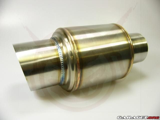

+1. Om man är tvungen att montera turbon längst bak, och inte har plats för någon till ljuddämpare bakom - finns det inget sätt att dämpa vinet på?
727 Inlägg
10 februari 2010
#137
supermikaela skrev:
Mr_EmCom skrev:
Förlåt min negativa instälning, men jag tyckte den lät som en tvättmaskin :p
Tjaa, montera bort turbinen kanske? cool Nej men en mini ljuddämpare från magnaflow kan väl gå att få dit om man verkligen vill. eller en sådan här liten sak.
https://www1.garaget.org/gallery/archive/20534/857220_tqil42.jpg
Mycket kortare går väl inte att få utan att fylla sin funktion tongue

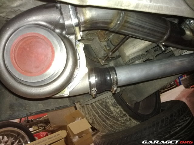

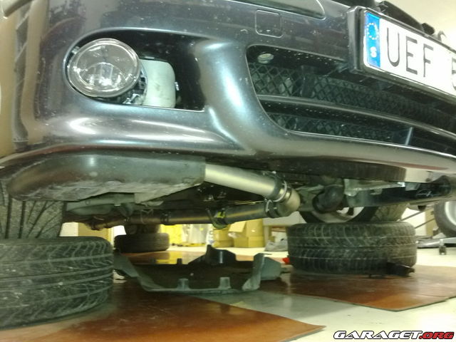

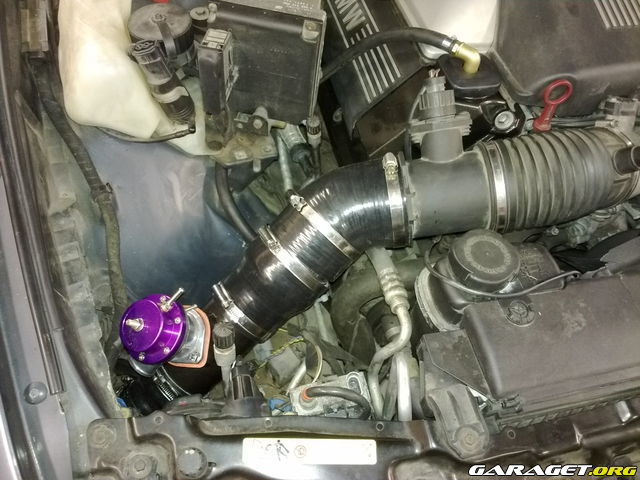

Fått hem det jag behövde från DO88 och så här blev resultatet!
https://www1.garaget.org/gallery/archive/20534/857717_8or9h7.jpg
en vakumslang så är det klart

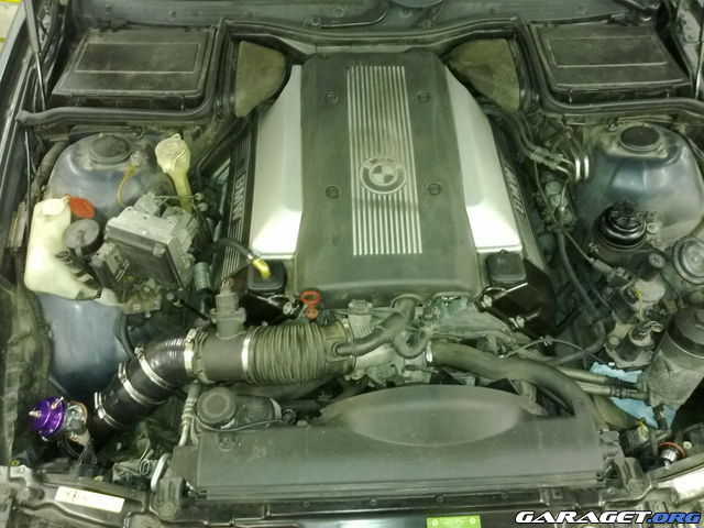

https://www1.garaget.org/gallery/archive/20534/857721_q37t3n.jpg
lite helheltsbild över motorn, ska snart börja på nya lmm huset, bara jag får hem ämnena!
https://www1.garaget.org/gallery/archive/20534/857723_zmsq6x.jpg
köpte även en riktig reducer så det håller tätt där bak!
