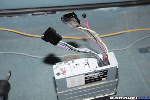

Jag känner på mig att jag behöver lite hjälp angående om vad som saknas, jag vet att det är nått som saknas.

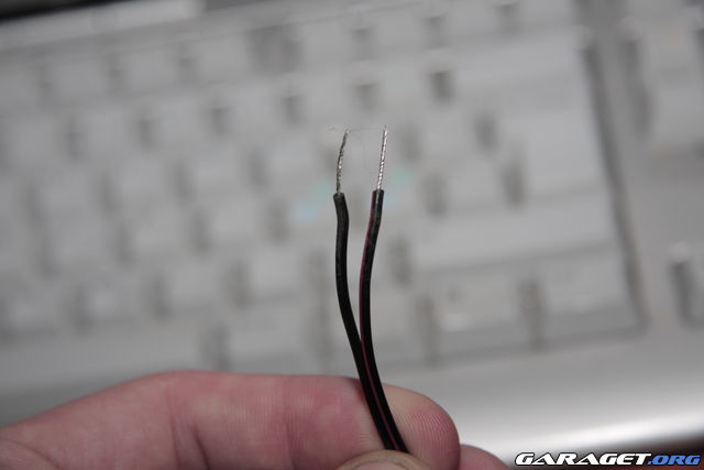

Det ska göras om ifrån början ( Taunusen ) och då funderar jag också på.. de här kablarna som är till 5,25orna och 6,9orna.
Kan jag klippa precis under kontakt stycket och sen typ löda? ihop kablarna? eller använda krympslang eller nått?
Annars får jag inte det att gå ihop, tror jag.

va du än gör så klipp INTE orginalkontakten till stereon utan köp ett ISO-universal me lösa endar.

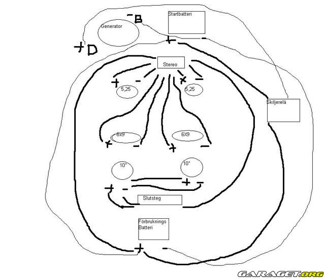

https://www1.garaget.org/gallery/archive/49174/809561_xboyys.jpg
Har jag fattat fel? eller har jag någonting rätt?
Hahahaha, den ska gå och tyda! smile Jag är för trött för att göra det seriöst! smile Så bli inte sura xD
