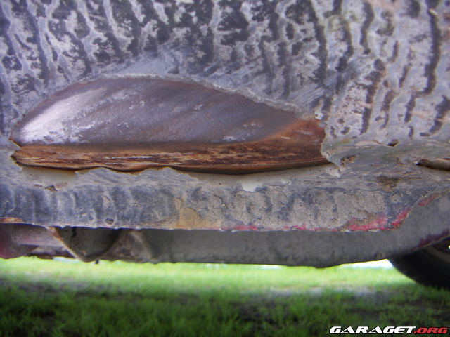

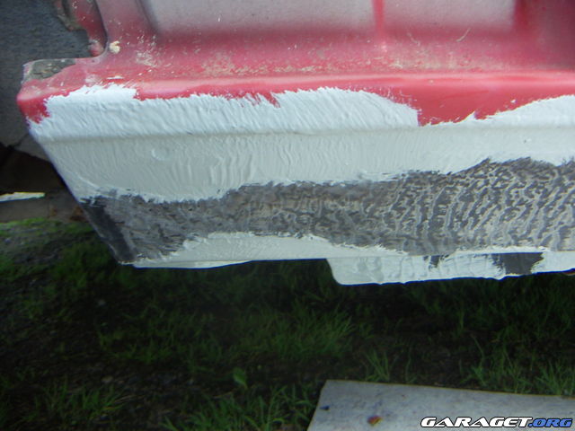

Tjohopp ledig från skolan idag så då blev de till å få bort lite rost smile

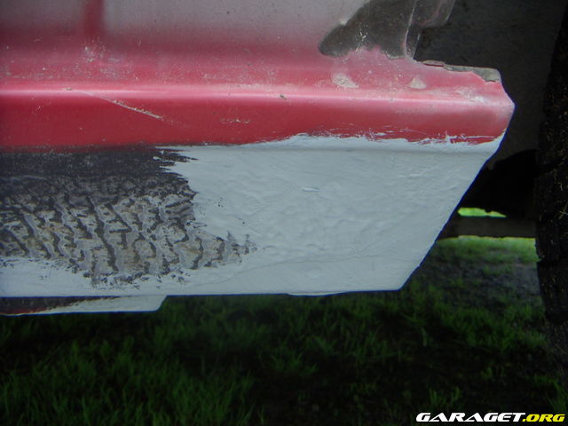

Trösklarna är ren slipade och grundade, vart inte så fint men det kvittar det får lackeraren fixa sen tongue
Så där nu har man äntligen fattat hur man lägger in bilder hmm Tycker det var bättre för!
HÖGER
https://www1.garaget.org/gallery/archive/126898/944362_hr3gmn.jpg
Börjat slipa bort rost!
https://www1.garaget.org/gallery/archive/126898/944366_rp44zs.jpg
Mycket fint tongue Lackerenr får sköta fin liret roll

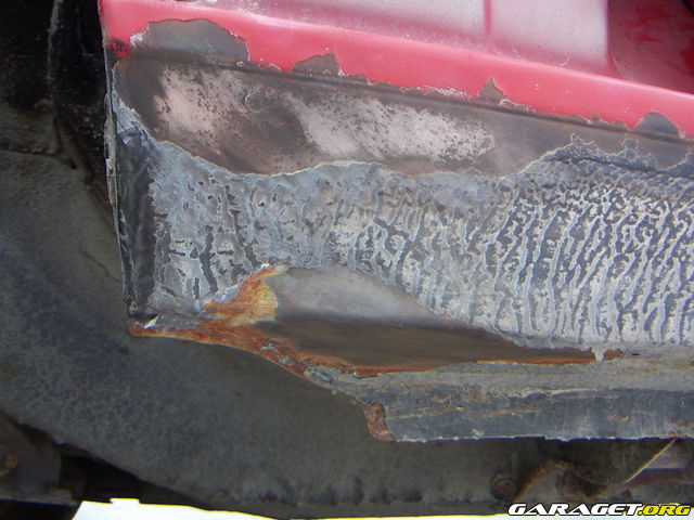

VÄNSTER
https://www1.garaget.org/gallery/archive/126898/944369_72kg24.jpg
Lite mer Rost här men det blev la bra till sist smile

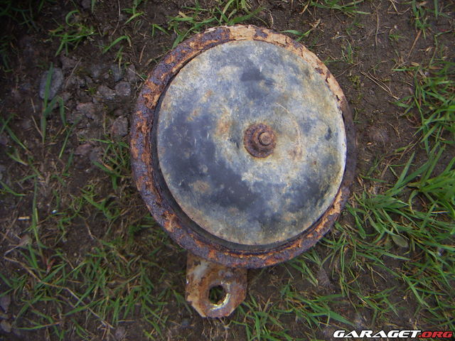

Tutan funka inte så tog mig en titt på signalhornen, å ja tror jag behöver nya hah

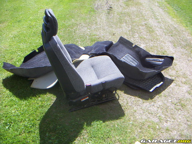

Jahapp idag har det hänt lite plockat ut förar stolen och slipat lite rost smile
https://www1.garaget.org/gallery/archive/126898/945088_v7fn79.jpg
Rivigt ut det mesta, hittade inge rost heller vilket är väldigt bra big_smile
https://www1.garaget.org/gallery/archive/126898/945163_482sbd.jpg
Blev endel gregor som åkte ur tongue

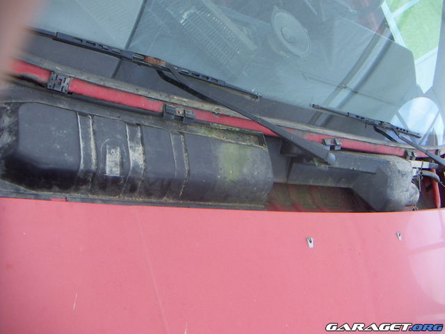

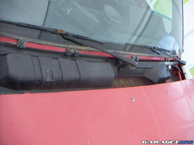

Idag har det inte hänt så mkt fixat lite vid torpedplåten så det blev lite finare smile
https://www1.garaget.org/gallery/archive/126898/946262_hr24zn.jpg
Usch va skitit tongue
https://www1.garaget.org/gallery/archive/126898/946265_zglop7.jpg
Men bättre blev det smile

Haha ja tutan behövde nog en uppgradering wink Ser riktigt bra ut!

Bara en liten tongue Tackar
Får komma på ett nytt smart ställe att sätta dem på så det inte rostar så jävligt.

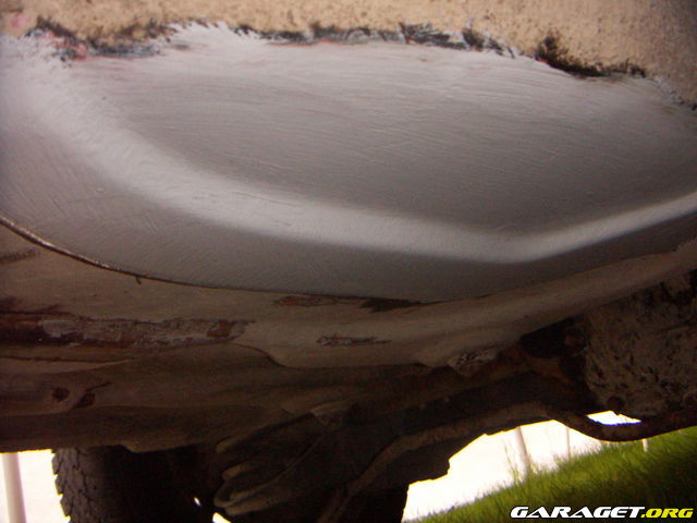

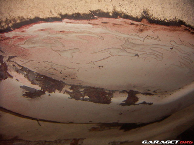

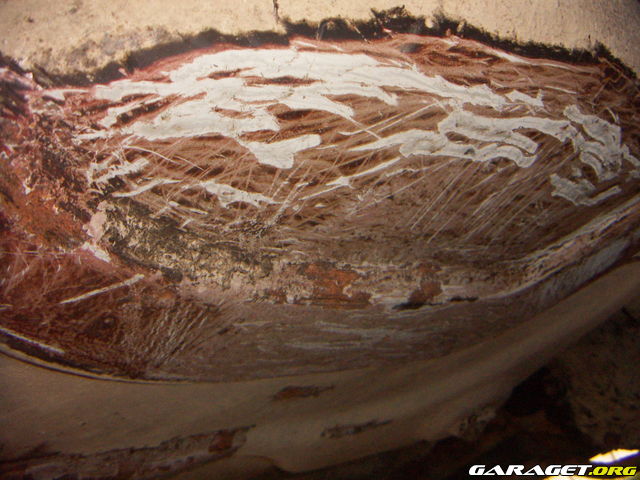

Först tänkte jag bara skrapa bort massan runt rost hålen i baljan men det gick lite överstyr haha så nu är en 1/3 av baljan ren slipad och grundad!
https://www1.garaget.org/gallery/archive/126898/951168_ope9gh.jpg
Efter hårt slit med värme pistol,kniv och lite stålborste såg det ut så här!
https://www1.garaget.org/gallery/archive/126898/951167_lnedmb.jpg
Sedan tvättade jag med lacknafta å shit vilken skillnad det blev tongue
https://www1.garaget.org/gallery/archive/126898/951169_2jbg8x.jpg
Och här var det grundat ska lägga på ett lager till imorgon tror jag och så ska ju resten av baljan skrapas ren smile
