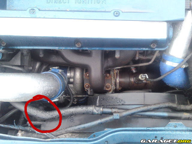

Precis du saknar en magnetventil, du har bara en slang från kompressorn till wstegaten.
Troligtvis behöver du en magnetventil och en ordentlig mappning då du inte verkar ha det. Hittade förra ägaren på garaget och du har en t28 turbo med "okänt chip" det låter inte bra... han nämner inte heller något om en viggen motor.

Slangen som går till wastegaten, sitter den direkt kopplad på turbon?!
jag ska kolla upp det till imorgon!
888 Inlägg
29 november 2009
Man ser på bilden att den gör det.
Okok.. vad kostar en sådan? är det något jag själv kan installera eller det är något en riktigt verkstad borde göra? Mappning går på runt 10 lakan om jag inte har fel för mig...? jo precis d fick jag också i svar när jag frågade om chip.. nämnde inget om viggen motor... d var juh märkligt.. han du hittade, har han bilder på den blåa saaben "min då" och en grön golf?

Du beöver 3 6-8mm slangar och en magnetventil. Det kan du stoppa i själv.
Viggen motor skrev du att där va men inte helt original. Ja en mappning går på en del, inte helt billigt, ett alternativ är t5 suit så man kan mappa själv.

Det detta du ska ha. Magnetventilen kostar 2850:- (eller 1380:- för en pirat) slangarna kostar 249:- hos Speedparts. Den ska sitta vid höger framljus ungefär där du har första silikonslangen efter luftfiltret.

Du ska ha OE.5576 som kostar 2850:- INTE den billigare varianten för 1380:- den tillverkas av scantech och håller inte mer än några mil. Kolla om du inte kan få tag i en begagnad.

Du ska även skruva ner laddtrycket på wastegatestången till ungefär 0,45bar. Det kan du gör innan så slipper du köra på 2bar i laddtryck.
Även om du skaffar magnetventil så måste du mappa om bilen då du har en turbo som är större original och pumpar mer luft vid samma laddtryck som en original.

Sitter det inte redan en magnetventil där? roll

Du har magnetventil monterad och vad jag ser så sitter slangarna på rätt ställen.
Det låter helt klart som att någon oerfaren har lekt med din styrbox.
Gå vidare på följande sätt, Skaffa dig en annan styrbox med ett steg 3 chip anpassat för T28 turbon. Detta ska ge 260-270hk med 1.3-1.4 bars laddtryck.

Börja med att kolla först och främst om du har en magnetventil sittandes i bilen.
Enligt bilden så kan den sitta där.
Kontrollera sedan vart alla TRE anslutningarna går.
Skriv ner det här sen kan vi luska vidare på ditt bekymmer.
