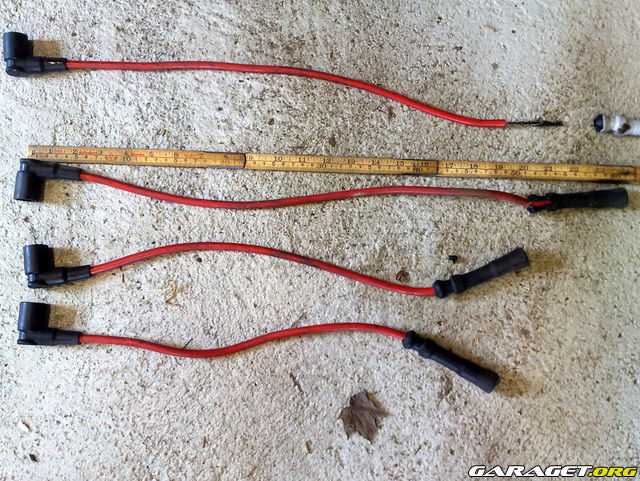

Just nu går det välldigt segt, har försökt hitta nya tändkablar i 2 veckor, så om någon kan ge något tips om vilken bil som har liknanade kontakt på spolen så kanske jag kan hitta något kitt, verkar inte finnas någon som tillverkar tändkablar efter önskemål längre
Dom har blivit lite varma
https://www1.garaget.org/gallery/archive/125922/963035_hchv07.jpg
Den här anslutningen är det på spolen.
https://www1.garaget.org/gallery/archive/125922/961364_3tggvd.jpg
2 419 Inlägg
12 augusti 2010
#167
Tycker de där kontakterna ser väldigt lika ut de som sitter på en min 740 -90?
761 Inlägg
12 augusti 2010
#168
Helt otroligt!
Det stämmer, och det är även samma som nästan alla bmw -90 och nyare
Det komiska är att jag har kollat med säkert 10 stora tuning firmor men ingen känner igen kontakten  roll  mycket konstigt
Men nu ska det ju inte vara så svårt att köpa ett kitt.
Tackar

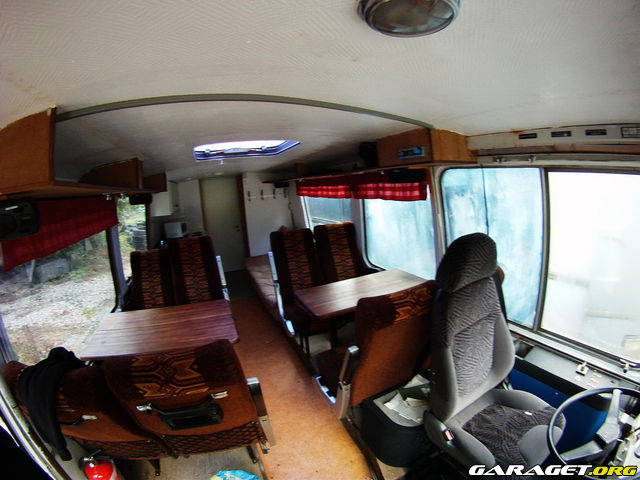

Nu tänkte jag lägga in lite bilder på min Racebuss, jag tycker ändå att den hör till bilen så pass mycket.
Det är en Scania Br-85  -72, 12meter varav 6m lastutrymme, luftfjädring
Bussen när jag köpte den
https://www1.garaget.org/gallery/archive/125922/986136_9bdwal.jpg
https://www1.garaget.org/gallery/archive/125922/986138_9zju0g.jpg
Bodelen, inget lyx,men fullt tillräckligt
https://www1.garaget.org/gallery/archive/125922/986139_d1tmgy.jpg
https://www1.garaget.org/gallery/archive/125922/large/986141_gnqupb.jpg
https://www1.garaget.org/gallery/archive/125922/large/986142_efk6d1.jpg
Lastutrymmet, med sovplatser i den förhöjda delen
https://www1.garaget.org/gallery/archive/125922/large/986143_5hq9hh.jpg
Nedre lastutrymmet ca 6m3 totalt
https://www1.garaget.org/gallery/archive/125922/large/986144_k8oomw.jpg
Lastning med långa ramper och kraftig vinsch
https://www1.garaget.org/gallery/archive/125922/986157_t7log1.jpg
Ramen till staketet till "läktaren"
https://www1.garaget.org/gallery/archive/125922/986145_iurg56.jpg
Den färdiga konstruktionen
https://www1.garaget.org/gallery/archive/125922/986147_larsmf.jpg
Grundlackad
https://www1.garaget.org/gallery/archive/125922/large/986148_lt26lo.jpg
Här är det färdigmonterat och uppfällt, tar under en minut att fälla upp tack vare snabblås och gångjärn
https://www1.garaget.org/gallery/archive/125922/large/986158_f30onq.jpg
