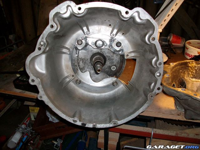

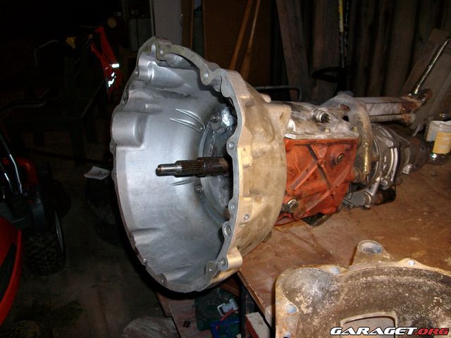

Motorn är då en 3,5 liters aluminium V8 som ska kopplas ihop med en volvo m46 växellåda. Vi lejde en kille som snickrade ihop en sprängkåpa från en BW35 automatlåda som suttit på en rover v8. Vi är inte riktigt säkra på hur vi ska fixa några vettiga lameller, roverns passar inte längre och från en vanlig volvo är dom för små för att hålla nån längre stund. Vi funderar på att prova från en volvo V6:a och se hur det fungerar smile

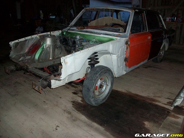

Volvo 264 + typ ett ton extra delar införskaffade!
https://www1.garaget.org/gallery/archive/55356/730765_19fqmk.jpg
All rost var lagad vid inköpet men i behov av en hel del arbete innan lack.

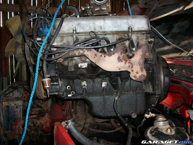

Då var motorn ur range rovern urplockad!

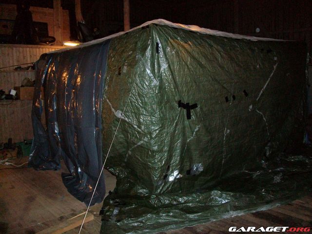

Byggde ett lackbås av ett gammalt partytält, några presenningar och en massa sopsäckar tongue

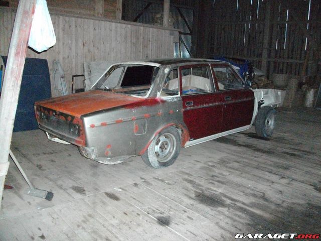

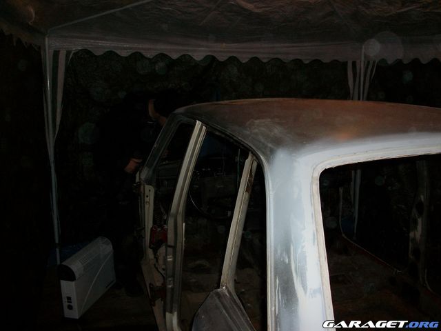

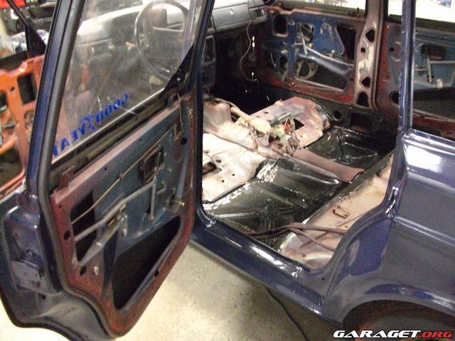

Spackling och slipning av karossen, tanken är att den ska lackas i en ganska mörk lila färg!
https://www1.garaget.org/gallery/archive/55356/813626_wvja87.jpg
https://www1.garaget.org/gallery/archive/55356/813644_edjcru.jpg
https://www1.garaget.org/gallery/archive/55356/813648_6xpm5w.jpg

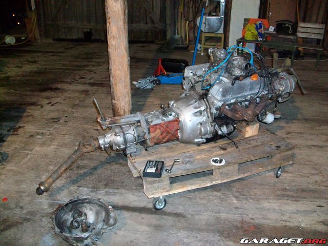

Provmonterad växellådan.

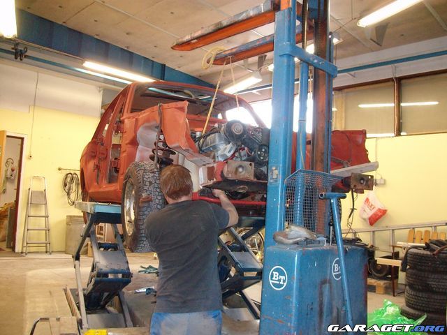

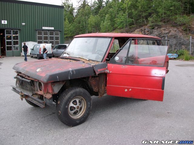

Dags för en liten uppdatering! Har inte hänt så mycket under vintern då det blev rätt kallt, gick inte så bra att hålla på ute i en dragig loge. Men nu har vi hyrt en mekhörna på en bilfirma i Västerås så nu ska jobbas mer med bilen.
Vi har även köpt en folkracebil med en lite vassare rover v8 som ska ha suttit i en banracingbil i england tidigare. Så den förra motorn får vara reservdelsmotor istället.

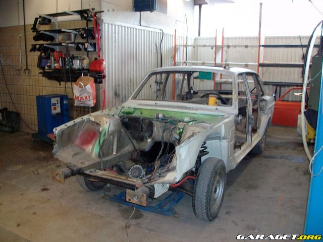

Nya mekstället
https://www1.garaget.org/gallery/archive/55356/886658_w0d0qh.jpg
Nya finbilen tongue
https://www1.garaget.org/gallery/archive/55356/886659_jnmelz.jpg

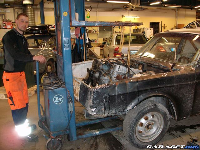

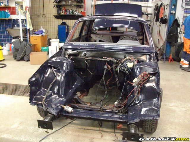

Och ut med motorn

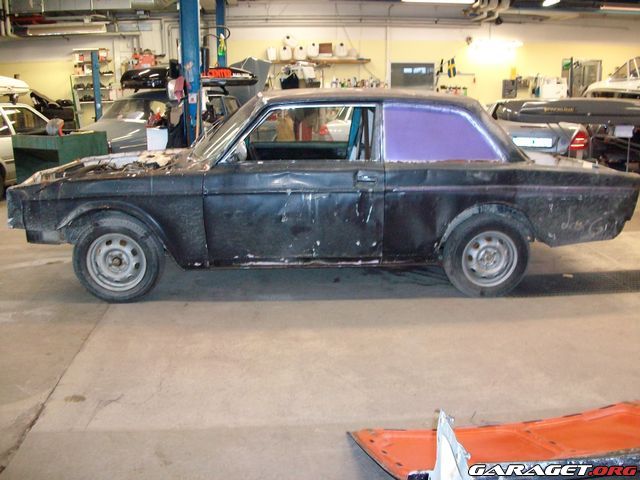

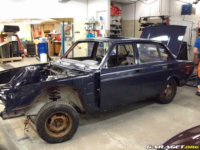

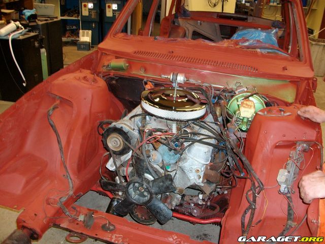

Har fått lite färg på bilen och provmonterat motorn nu!
