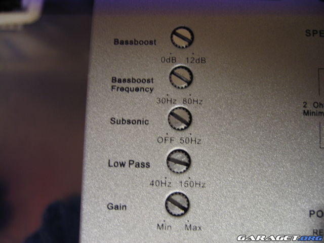

Nu är det så att jag har letat genom forumet om den här frågan. Det är så att jag undrar hur man ska ställa in mitt slutsteg.
steget är ett sinus live sla 3000.
det ska driva en REaudio sx 15d4 bas i 2 ohm.
120liters låda. avstämmning 35 hz.
jag spelar musik.
allt ska sitta i en bmw 318i e36 1992.
nu till frågan hur ska ja ställa in steget?
https://www1.garaget.org/gallery/archive/73224/816669_q3864o.jpg
4 693 Inlägg
10 december 2009
Bassboost 0
Subsonic kan du ställa rakt upp dvs 25 hz
Lowpass runt 50-60 hz
Gain får du testa dig fram, men du kan ju börja på ca 25%
