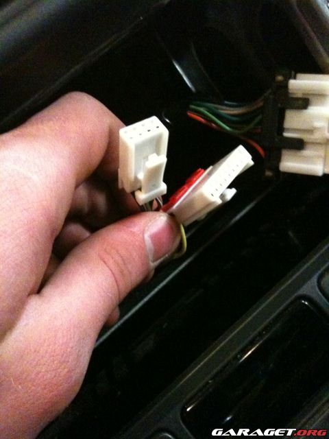

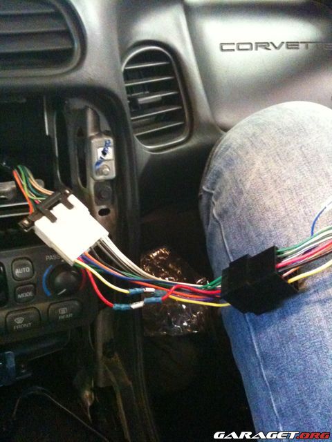

här kommer lite bilder på hur det ser ut:
https://www1.garaget.org/gallery/archive/69201/820557_3ljd5b.jpg
här är dom två kablarna som blir över när ISO kabeln är kopplad

här är ISO kablaget inkopplat. som ni ser har jag skarvad den röda och gula sladden och provat byta håll på dom men den vill ändå inte starta

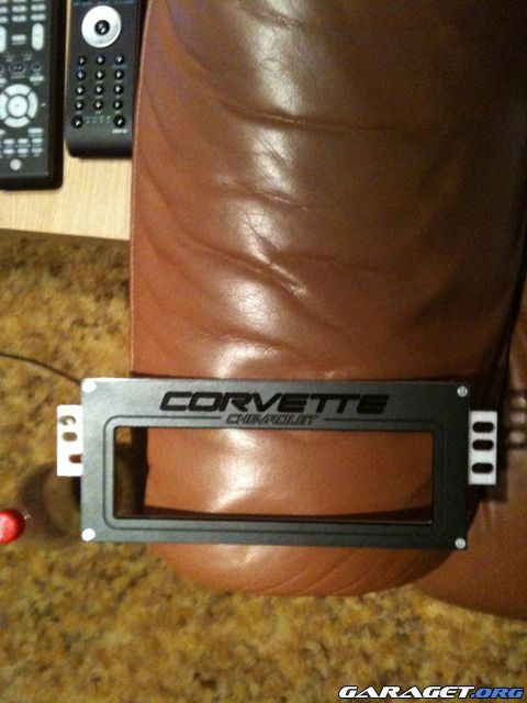

och här är en bild på ramen från kanada som kom igår:)

Steg 1. Mät om du har 12 volt ut, och på vilka kablar isåfall.
