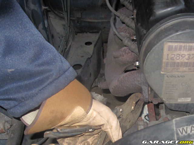

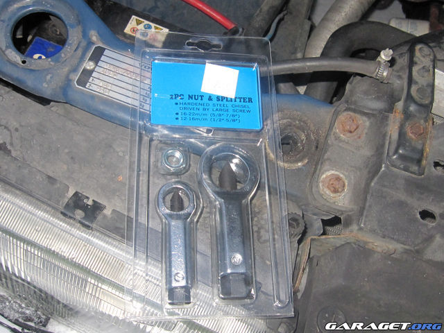

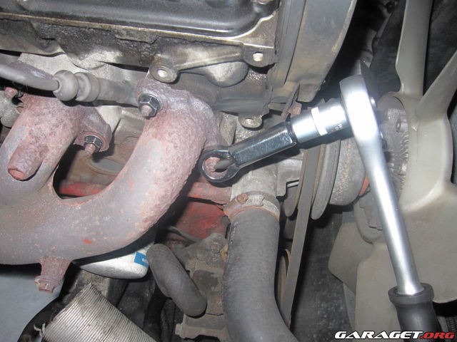

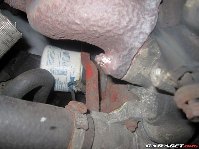

Update 2009-12-23

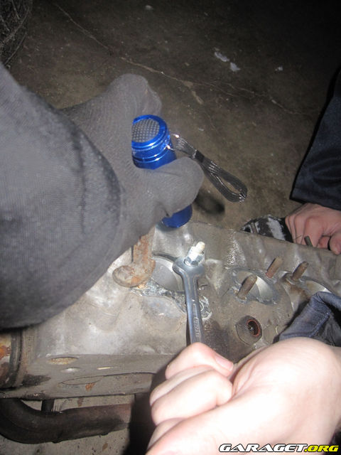

Idag skulle jag ge på mig den förbannade sista skruven på grenröret.
Så jag köpte ett mutteravskruvar-kit (?) från Mekonomen för att få bort den elaka bulten.
https://www1.garaget.org/gallery/archive/108679/824407_6npxtk.jpg
Ett fint mutteravskruvkit smile Vettefan vad jag ska ha muttern till dock? Säljaren visste inte heller och sa god jul du får den
https://www1.garaget.org/gallery/archive/108679/824409_tygq78.jpg
Fungerade väldigt bra. Tyvärr så var muttern helt slut och tillsammans med flänsen på muttern så blev det som en kona. Så muttern gick bara sönder lite mer. sad
https://www1.garaget.org/gallery/archive/108679/824410_vbypdm.jpg
Jobbig mutter! Känns som om den är fastgjuten. smile
Imorgon åker fan svetsen fram innan julaftonfirandes hos föräldrarna. smile HATAR DIG DIN JÄVLA MUTTER smile

jag hade inte haft tålamod att ens köpa mutterspräckare, vinkelslipen hade nog åkt fram direkt wink Hoppas du kan göra iordning bilen riktigt fint smile god jul!

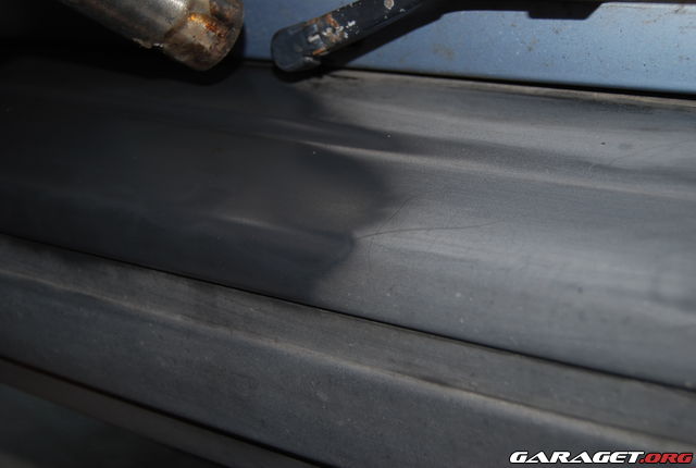

Sen tycker jag också du ska köra värmebehandling på dina kofångare. Är busenkelt och blir stor skillnad smile
https://www1.garaget.org/gallery/archive/28534/392975_h8c2uy.jpg

Ang att ta värmepistol på kofångarna är inte så bra, de sliter ut dom, bra för tillfället..men efter några omgångar kan ja tänka mig att dom inte ser så fina ut.. använd medel istället.. kan rekomendera allbrite renu it.. väldigt bra medel.
säg till om även ja ska ta bort bilderna smile men de blir skillnad med medel!
https://www1.garaget.org/gallery/archive/14451/780202_7zplom.jpg
https://www1.garaget.org/gallery/archive/14451/780213_gvlflu.jpg

Mitt största problem (och framförallt vad jag har haft med s90n) är att jag inte har så många verktyg. Så jag får köpa några itaget. smile Har ingen vinkelslip så nu åker svetsen fram. smile
http://www1.garaget.org/gallery/archive/14451/780202_7zplom.jpg
http://www1.garaget.org/gallery/archive/14451/780213_gvlflu.jpg
Aouch! Det där ser ju inte alls bra ut. Är det på en 850 eller? Har sett flera bilar som ser ut sådär.
Det här med att få det finare genom värmepistol eller något medel är ju egentligen båda två bara genvägar. Det ena varar mer än det andra. Ska man ha ett resultat så behövs det ändå lackeras om till slut.
Om någon har fler åsikter om "rekond av framspoiler och lister" så får ni gärna skriva det! Håller på o velar fram o tillbaka hur jag ska göra!
Det är okay att posta bilder på resultat i tråden!

Är kofångarna riktigt illa däran, som mina va som ni såg, typ kritvita så hjälper inte enbart medel.
Men med en omgång med varmluftspistolen och sen på med medel efter en tvätt blir det skitbra resultat smile
Värmepistolen smälter ytan med så det håller lite längre... Om man håller efter det med medel vid tvättarna.

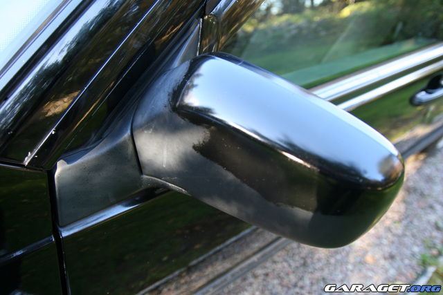

turtles spray-bumper shine funkar skitbra på värmda kofångare och backspeglarna. Är även en nödlösning för kassa bakljus... För vad du gör, försök inte polera den med bilpolish, för då blir dem kritvita. Sen värm dem inte, då spricker dem wink I have tried it...

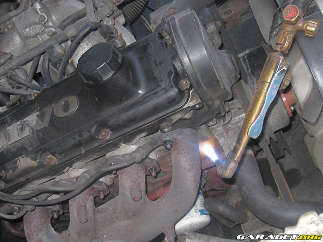

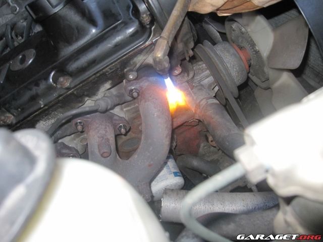

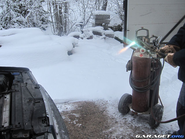

2009-12-24 Julaftonmeck!
Började dagen med att ta loss muttern innan alla familjemiddagar etc. smile
https://www1.garaget.org/gallery/archive/108679/824831_848rbu.jpg
Fram med de tunga pjäserna!
https://www1.garaget.org/gallery/archive/108679/824829_gstfrq.jpg
värma värma värma!
https://www1.garaget.org/gallery/archive/108679/824833_7ab3sa.jpg
Vrida vrida vrida. Nu ska den fanemig loss!
https://www1.garaget.org/gallery/archive/108679/824834_21tw5u.jpg
Värma värma värma MER!
https://www1.garaget.org/gallery/archive/108679/824835_1w21re.jpg

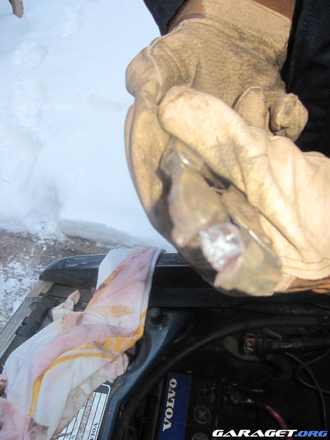

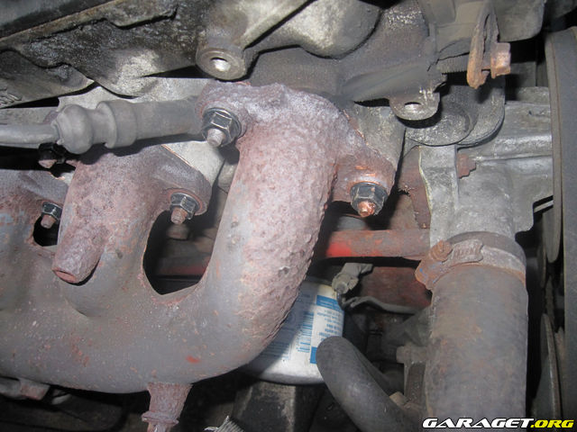

Voila! Mutterfanskapet lossnade till slut! Tog bara 4 dagar med lite olika verktyg smile
https://www1.garaget.org/gallery/archive/108679/824837_hmc1fh.jpg
Ah vad fint med likadana muttar! Nu är det bara o skruva loss grenröret, slipa lite fint, på med ny pinnbult och på med ny grenrörspackning, Tänkte måla grenröret svart i en värmetålig färg också eventuellt om det blir fint.
https://www1.garaget.org/gallery/archive/108679/824840_iuh4jx.jpg
Snubblade på ett gammalt B20 topp som fick dela med sig av en pinnbult till 740. TACK snälla topp.

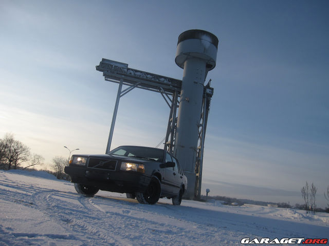

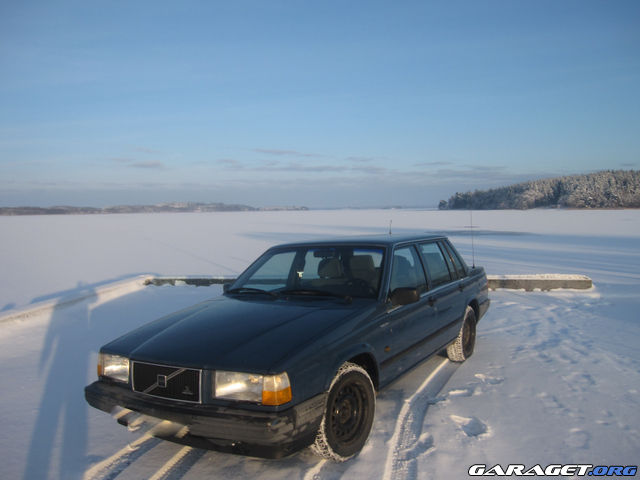

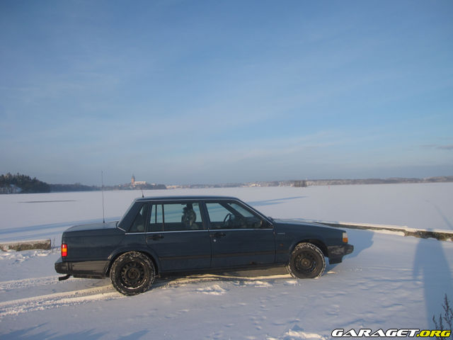

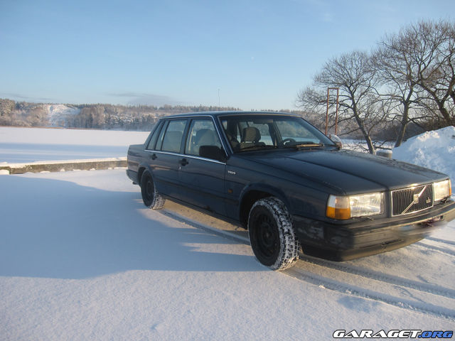

Idag var det så fint med ljus också. Så jag tog några kort. smile Får se om garaget godkänner bilen/bilderna!
https://www1.garaget.org/gallery/archive/108679/824838_82fv2k.jpg

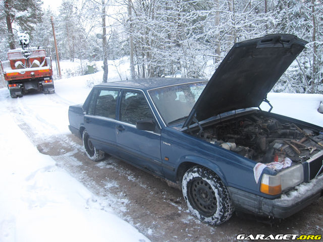

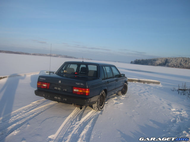

Första helhetsbilden på bilen på garaget. smile
https://www1.garaget.org/gallery/archive/108679/824842_bftboi.jpg

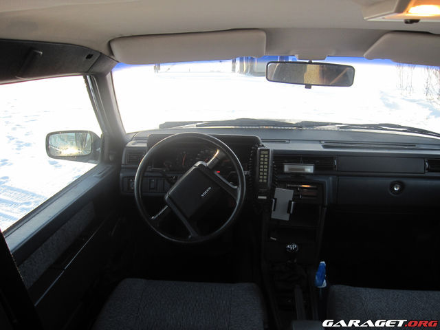

Invändigt. notera den häftiga telefonen! (gissa vilken!)
Svart klädsel, wee. Vilken telefon är coolast? NMT-telefon från 1990 eller den 19 år nyare mindre telefonen? Den lilla displayen på panelen tror jag är nummerpresentatör. ICA har ägt bilen tidigare så det var väl någon viktigpetter som tyckte han var ascool med mobil i bilen? Ska konvertera om NMT-telefonen till GSM med, blir lite fake med vanlig mobil och det blir bara ett handsfree men blir nog roligt. smile
https://www1.garaget.org/gallery/archive/108679/824843_5mfbun.jpg
https://www1.garaget.org/gallery/archive/108679/824844_3xh702.jpg

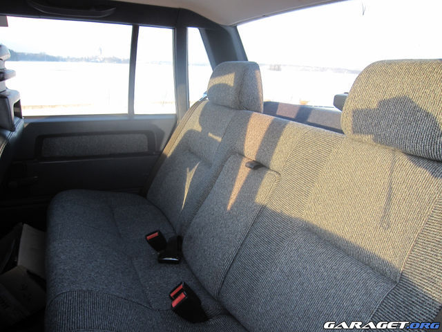

Baksäte. Rätt fint för att vara inget märkvärdigt
https://www1.garaget.org/gallery/archive/108679/824856_48grh2.jpg
Framifrån. Ska byta glas, blinkers, plåt och fixa spoilern.
https://www1.garaget.org/gallery/archive/108679/824855_v7x2ii.jpg
Höger förardörr ska bytas/repareras. Enda roststället på bilen.
https://www1.garaget.org/gallery/archive/108679/824849_loutke.jpg
Strängnäs Domkyrka i bakgrunden. smile höger framdörr ska bytas.
https://www1.garaget.org/gallery/archive/108679/824851_nw9xc4.jpg
Kunde inte hindra mig från att ta ett sådant här kort då alla i Strängnäs som är på garaget.org har ett likadant. smile
https://www1.garaget.org/gallery/archive/108679/824857_992djz.jpg
Hann klart allt innan 13:00 så det var nog rekord för mig. smile GOD JUL ALLA

Nu blir det putsning och målning av grenrör. Sen byte av det då.

Nice smile bilen är riktigt fräsh..kul att du fick bort muttern smile hehe, har haft problem själv me dessa grenrörsmuttrar.. vad är planerna härnäst då? smile
Tack. smile De sitter som as! men de har väl suttit där i 19 år så...?
Efter detta kommer nog lite tråkiga saker. Kamrem, generatorrem, spännrulle, (ev vattenpump?) kylarspolning o glykolbyte. Likadant med service.
