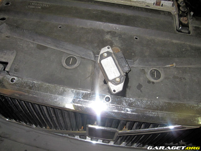

Testade att byta tändmodul
https://www1.garaget.org/gallery/archive/108679/877548_cg1e9e.jpg

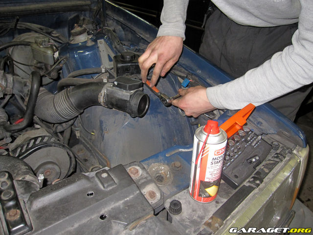

Testade att byta luftmassemätare till två andra.
https://www1.garaget.org/gallery/archive/108679/877550_0ih50l.jpg

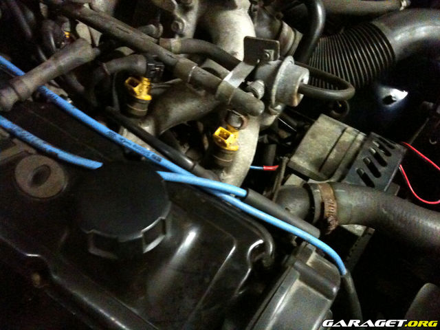

https://www1.garaget.org/gallery/archive/108679/877552_axrl0u.jpg
Testar att byta till tredje paret tändkablar, osäker på funktion här med! biltemakablar ~10 år gamla.
Snart kommer video upp!

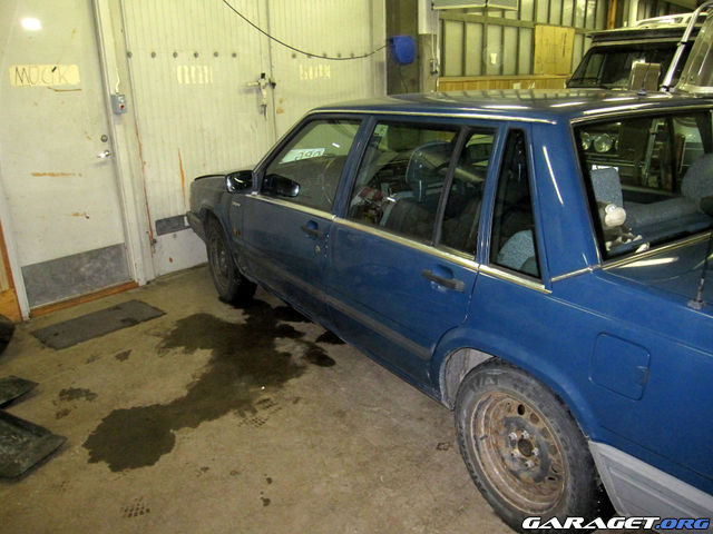

2010-03-15
Besiktning imorgon! Dags o fixa de återstående felen!
https://www1.garaget.org/gallery/archive/108679/878156_lvsk8z.jpg

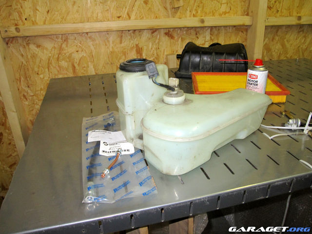

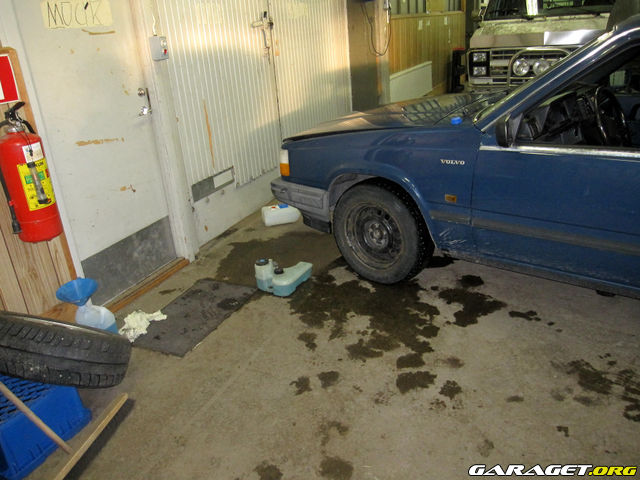

Idag var det dags för felsökning av varför spolarpumpen inte sprutar tillräckligt!
https://www1.garaget.org/gallery/archive/108679/878161_4arrj5.jpg
Spolarmotorn i 740n fungerade men antar att rotorerna var slut, så S90n fick donera hela kittet till 740n ett tag. Usch. Måste göra en motorrekond här snart!
https://www1.garaget.org/gallery/archive/108679/878173_cfqoj4.jpg
Tvättade bilen lite snabbt och gjorde rent rutorna inför bes.
https://www1.garaget.org/gallery/archive/108679/878222_6rqtr1.jpg
https://www1.garaget.org/gallery/archive/108679/878231_szxgkm.jpg

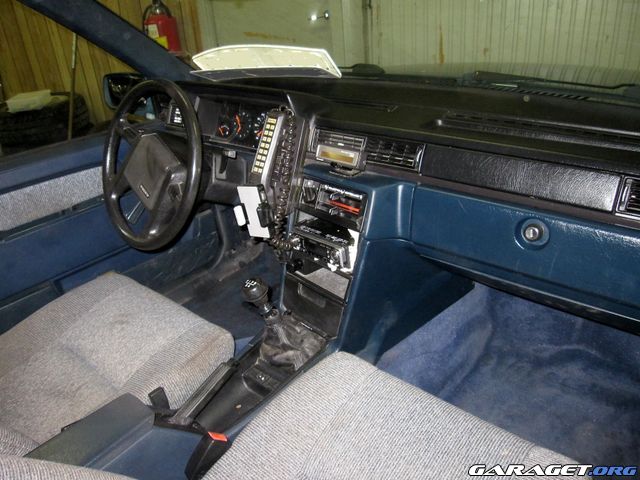

Putsade upp lite invändigt inför bes, inte riktig klar på förarsidan

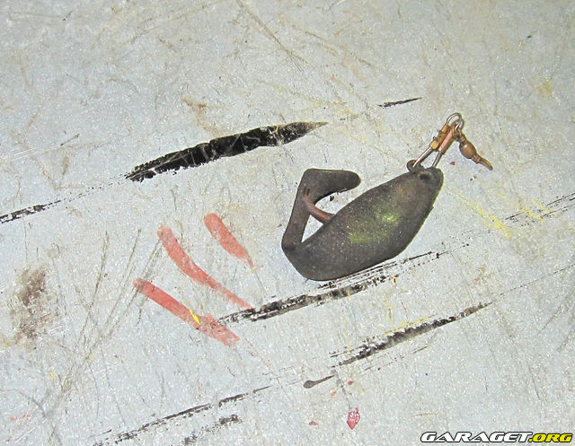

https://www1.garaget.org/gallery/archive/108679/878233_pb9jcu.jpg
haha, hittade en fisk i bilen! smile

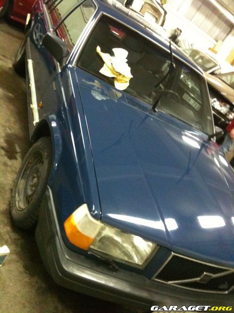

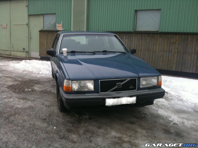

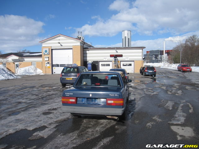

https://www1.garaget.org/gallery/archive/108679/878658_fmagng.jpg
Dags för besiktning! *Håller tummarna*
https://www1.garaget.org/gallery/archive/108679/878660_t46fvo.jpg
wee! smile 1mm kvar på belägget bak bara men ska byta detta med. Han skruvade även fast en plåt som skramlade mot kardanaxeln. Snäll och trevlig besiktningsman!
Tack alla som hjälpt mig!

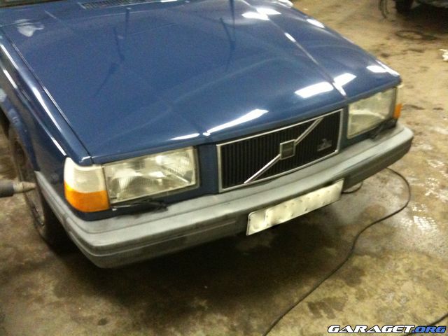

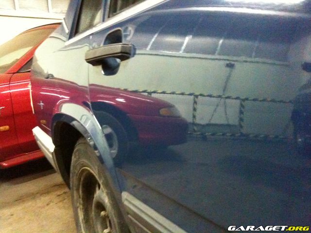

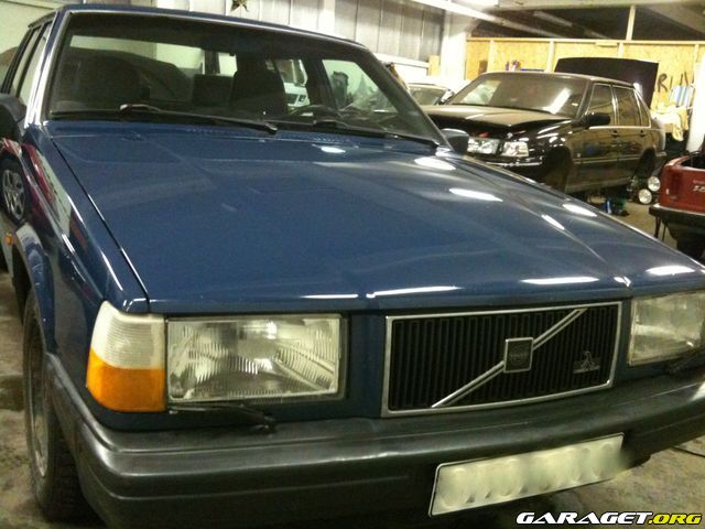

2010-03-19 Polering! Glömde dock digitalkameran idag så fick bli mobilkort. Tyvärr!
https://www1.garaget.org/gallery/archive/108679/881061_eq8v6z.jpg
Idag var det dags för polering!
https://www1.garaget.org/gallery/archive/108679/881063_eflorx.jpg
Har putsat kört lackrengöring på motorhuv och börjar gå loss på stötfångaren!
https://www1.garaget.org/gallery/archive/108679/881064_dpuude.jpg
Halva värmd med värmepistol!
https://www1.garaget.org/gallery/archive/108679/881065_isvwp0.jpg
Klart! Lackrengöring, vaxn och putsning är sponsrat från XdanneX smile Tack så mycket, även för ditt duktiga arbete!
Usch vad dåliga mobilkamerabilder det blev, men jag slänger upp ett gäng ändå. smile Skickar upp nya imorgon med kompaktkameran istället!
https://www1.garaget.org/gallery/archive/108679/881067_9e7nvb.jpg
https://www1.garaget.org/gallery/archive/108679/881068_nm3z1w.jpg
haha, går o spegla sig nu smile
https://www1.garaget.org/gallery/archive/108679/881069_mbje99.jpg
Färdigvaxat! Svårt o se på bilderna med den dåliga kvaliten på kameran men jag blev väldigt nöjd med resultatet!

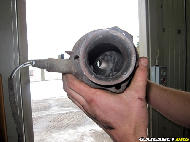

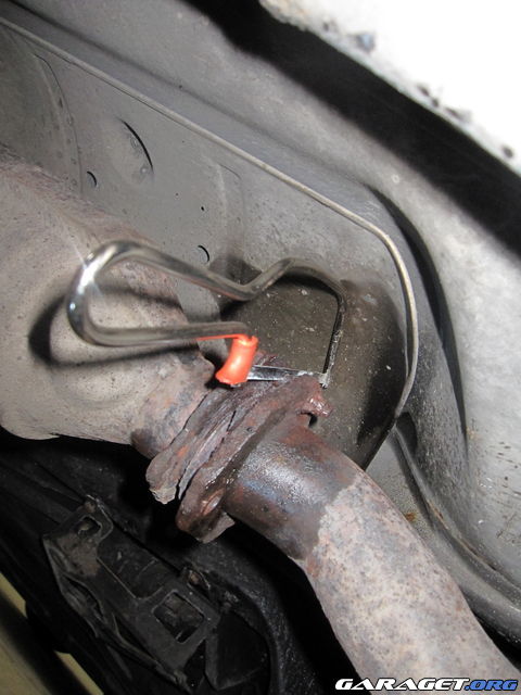

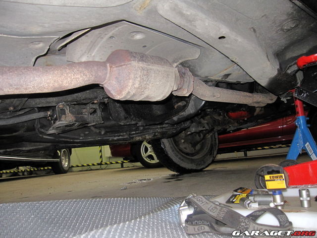

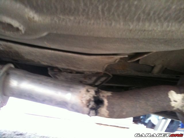

2010-03-25 "Lagning av katalysator"
Under provturen för att få motorn varm o se om den gick igång på 4 cyl så brann katalysatorn upp så efter dess så har det blivit mer och mer lösa saker i katalysatorn.  Besiktningsmannen hade dock inga åsikter om det förutom att det lät lite roligt när man slog på den.
Den sista dagen så gick bilen dock max i 42 km/h med 0-40 på ungefär 30 sek. Backar gick inte att köra i så det var väl dags att åtgärda med hjälp från XdanneX
Hade inte direkt lust att köpa ny katalysator och ny halvsats för 3000kr så det fick lappas och göra fullösning tills nya katalysatorn har kommit hem från andra bilen.
https://www1.garaget.org/gallery/archive/108679/895148_idm0c4.jpg
Katalysatorn innan vi gick lös på den

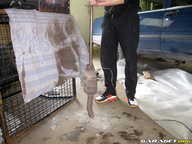

https://www1.garaget.org/gallery/archive/108679/895161_z1pxn7.jpg
Det var inte så mycket mutter kvar så min lilla 10kronors bågfil fick åka fram! Välinvesterade 10kr.
https://www1.garaget.org/gallery/archive/108679/895167_cexunk.jpg
Rensar katalysatorn från annat material med hjälp av järnspettet. smile

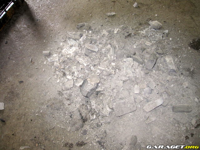

https://www1.garaget.org/gallery/archive/108679/895169_n3gtcq.jpg
Man kan ju förstå att det åkte runt lite material i katalysatorn och täckte igen systemet....
https://www1.garaget.org/gallery/archive/108679/895171_4erdvc.jpg
Fullflödeskatalysator?

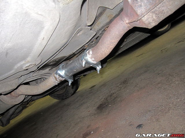

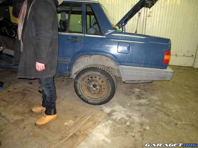

https://www1.garaget.org/gallery/archive/108679/895175_soj8rw.jpg
Nya skarven ditsatt! Råkade dra av ena muttern. Handhavande fel sa mekonomen, ja jag får väl hålla med.
https://www1.garaget.org/gallery/archive/108679/895180_2cfwh3.jpg

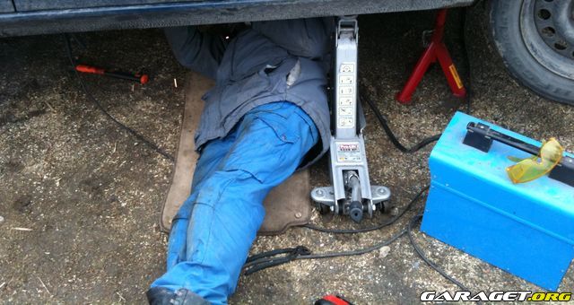

Det läckte så mycket om systemet och det enda vi hade var en pinnsvets så fick ta det vi hade. smile
https://www1.garaget.org/gallery/archive/108679/895184_aopjgf.jpg
XdanneX gör sitt bästa med pinnsvetsen smile
https://www1.garaget.org/gallery/archive/108679/895191_3c82je.jpg

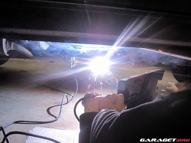

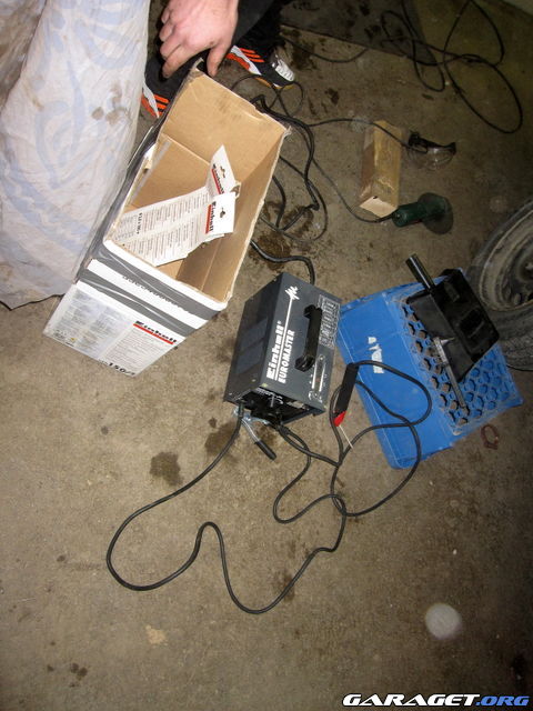

Blev ett litet hål i systemet vid hård provkörning. smile Well, det var gratis hjälp och material och jag var jättenöjd ändå!

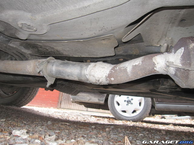

https://www1.garaget.org/gallery/archive/108679/895198_wk8khj.jpg
Nu åkte MIG-en fram smile
https://www1.garaget.org/gallery/archive/108679/895205_pvr1az.jpg
Färdigsvetsat och massor av avgaspasta, stort tack till XdanneX och "Mr S" !!!!!
