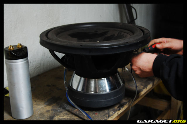

tjenare!! skulle vilja ha hjälp med att rita en låda eller att ta fram en ritning på en låda som passar bra till Audiophile-Pro-AXP15-woofer och att lådan får plats i en s40 ..har inte det där programet som man kan göra baslådor i ..hade varit jätte snällt om någon hade lust med detta. tack på förhand.MVH//Linderoth
basen är på 4000w och 2000rms
https://www1.garaget.org/gallery/archive/34240/822152_o6wd04.jpg

vad ska du driva den med? och vad för musik lyssnar du på? vill du spela högt eller fint? och sen kan det ju vara bra med perametrar till basen då jag inte tror att det är så många som pallar googla upp det till dig smile

Frekvensomfång: 17-950 Hz
SPL dB 1W/1m: 91,5
Impedans: 2x2
Xmax +/- mm: 24
Magnet Oz: 160
Talspole mm: 75
Fs Hz: 24,442
Qts: 0,273
Vas liter: 71,624
REVC Ohm: 3,6
SD msgm: 70,683
BL tm: 28,605
Qms: 7,469
Qes: 0,284
Cms um/n: 101,019
Mms g: 408,925..
Kände mig snäll idag, men det var inte lätt att hitta spec

jag vet att lådan skall vara sluten och på en 38-40liter med en djup på 36cm för att elementet skall få plats .

ja men hur skall jag veta vilka mått det skall vara på alla sidor för att det skall bli dom literna ??

http://www.rockfordfosgate.com/rftech/box_wizard.asp
så, nu e de bara "labba" tills volymen stämmer

Kan det verkligen stämma? För visst är det en 15"? Låter som en väldigt låda.

japp det är en 15 dom hade sakt det på dialect trademan ..så jag vet inte vem jag skall tro på

är det någon som vet vad diametern är på en 15"
Mds
16 197 Inlägg
20 december 2009
den borde ju va 15"..tongue
166 Inlägg
20 december 2009
evilaudio skrev:
ja men vad blir det i cm
Mds
16 197 Inlägg
20 december 2009
Linderoth skrev:
evilaudio skrev:
en normal 15 brukar va ca 38-41 cm i yttermått
166 Inlägg
20 december 2009
evilaudio skrev:
Linderoth skrev:
okej men denna som jag har är stor så den borde vara 41 då!!
Mds
16 197 Inlägg
20 december 2009
de enklaste e väl att du tar en tumstock å mäter?
166 Inlägg
20 december 2009
men om man skall mäta ut tum i cm så är 1tum 2,54cm och då blir ju 15" = 38,1 kanske låter rimligt eller?
Mds
GAS democar 2018!
8 744 Inlägg
20 december 2009
Ja men det är inte exakt, yttermåttet är troligtvis lite större än så, så ta en tumstock och mät diametern istället så blir det rätt. smile
